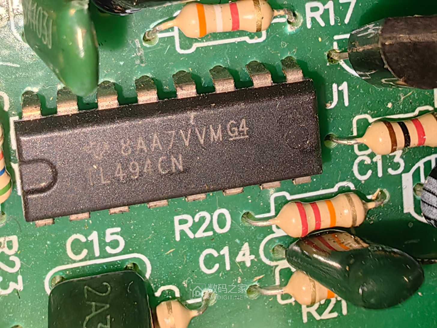

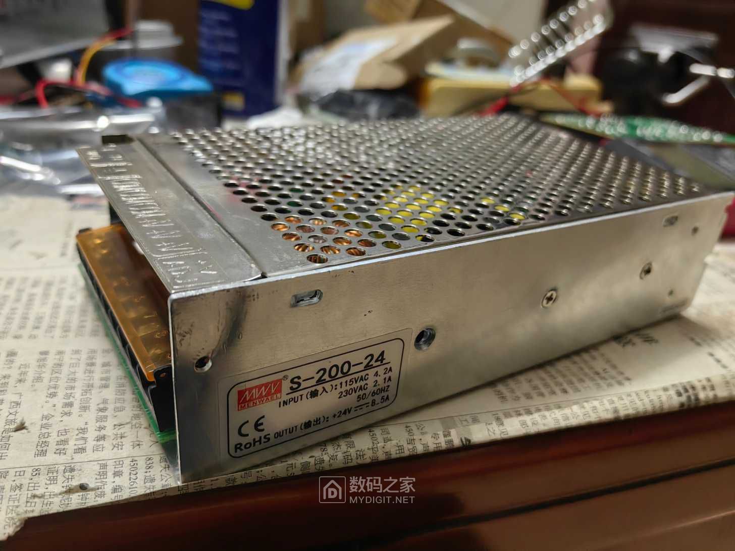

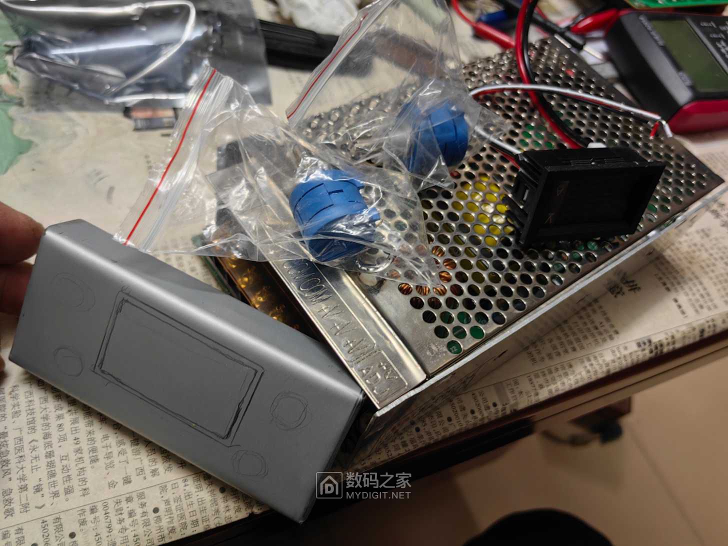

在家里无意翻到放了很久的一个明纬电源。型号s-200-24。想想改一个可调吧,明纬改可调电源的方案已经很成熟了。网上也有很多教程。那就来吧。
不知是不是正品电源
TL494芯片
在网上淘来配件,主要是电流电压表和两个10K可调精密多圈电位器。
面板剪一块旧光驱的铁皮外壳,折成。
准备就绪改制开始

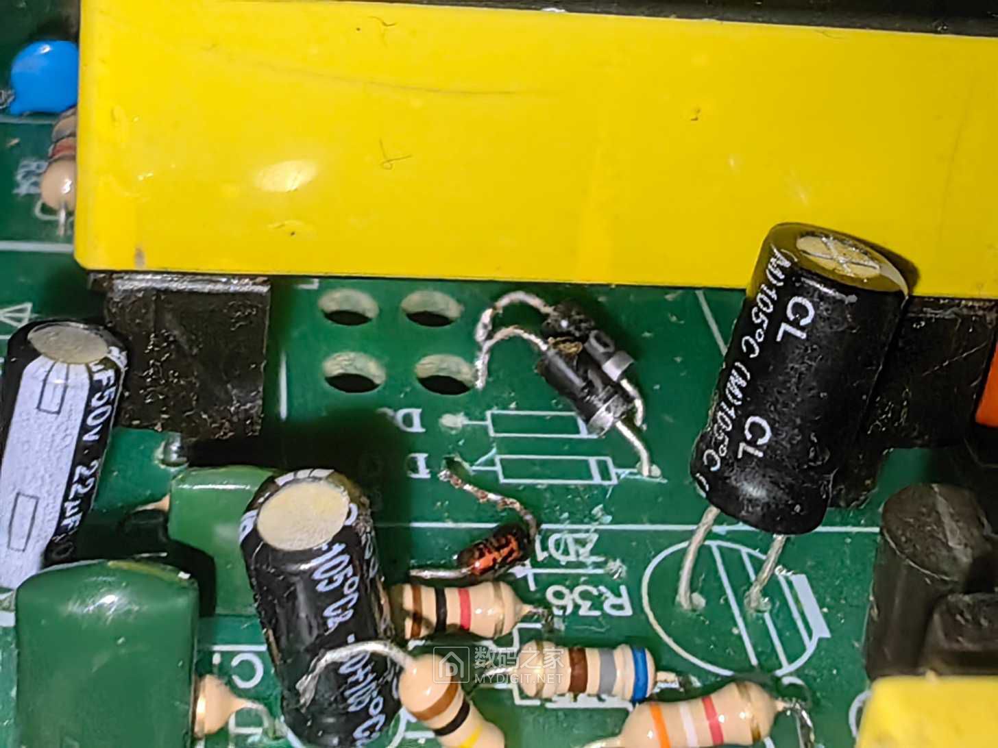

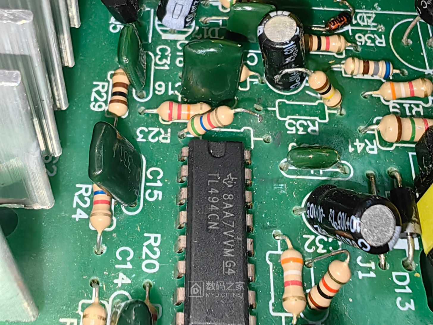

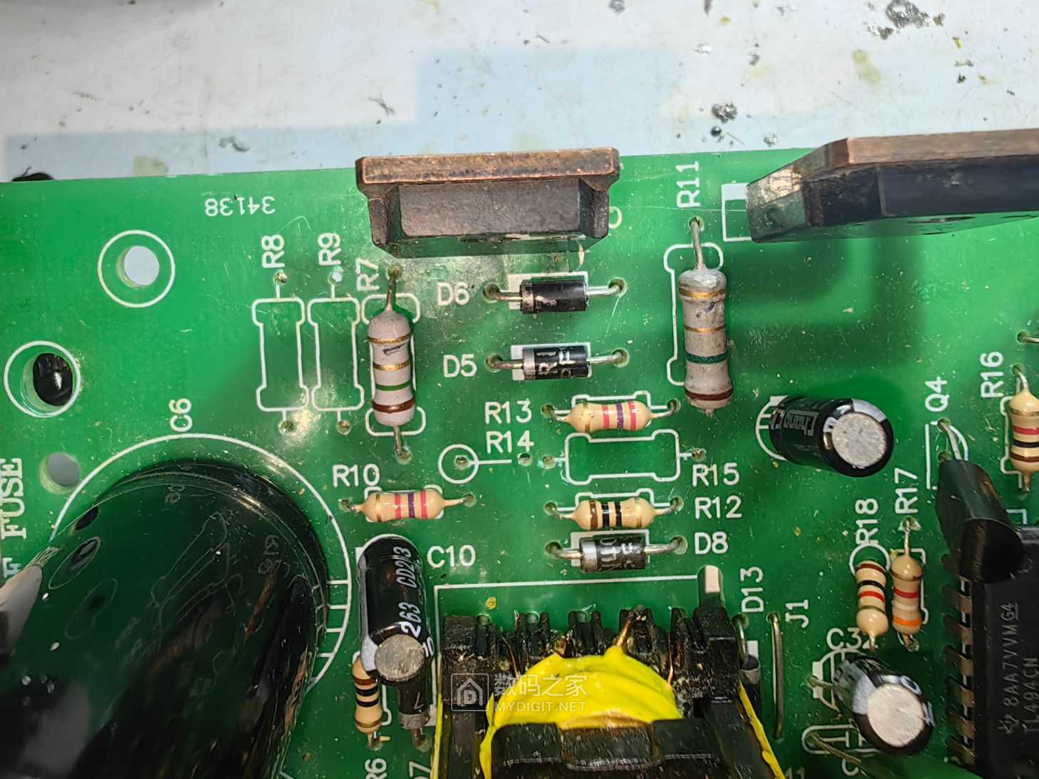

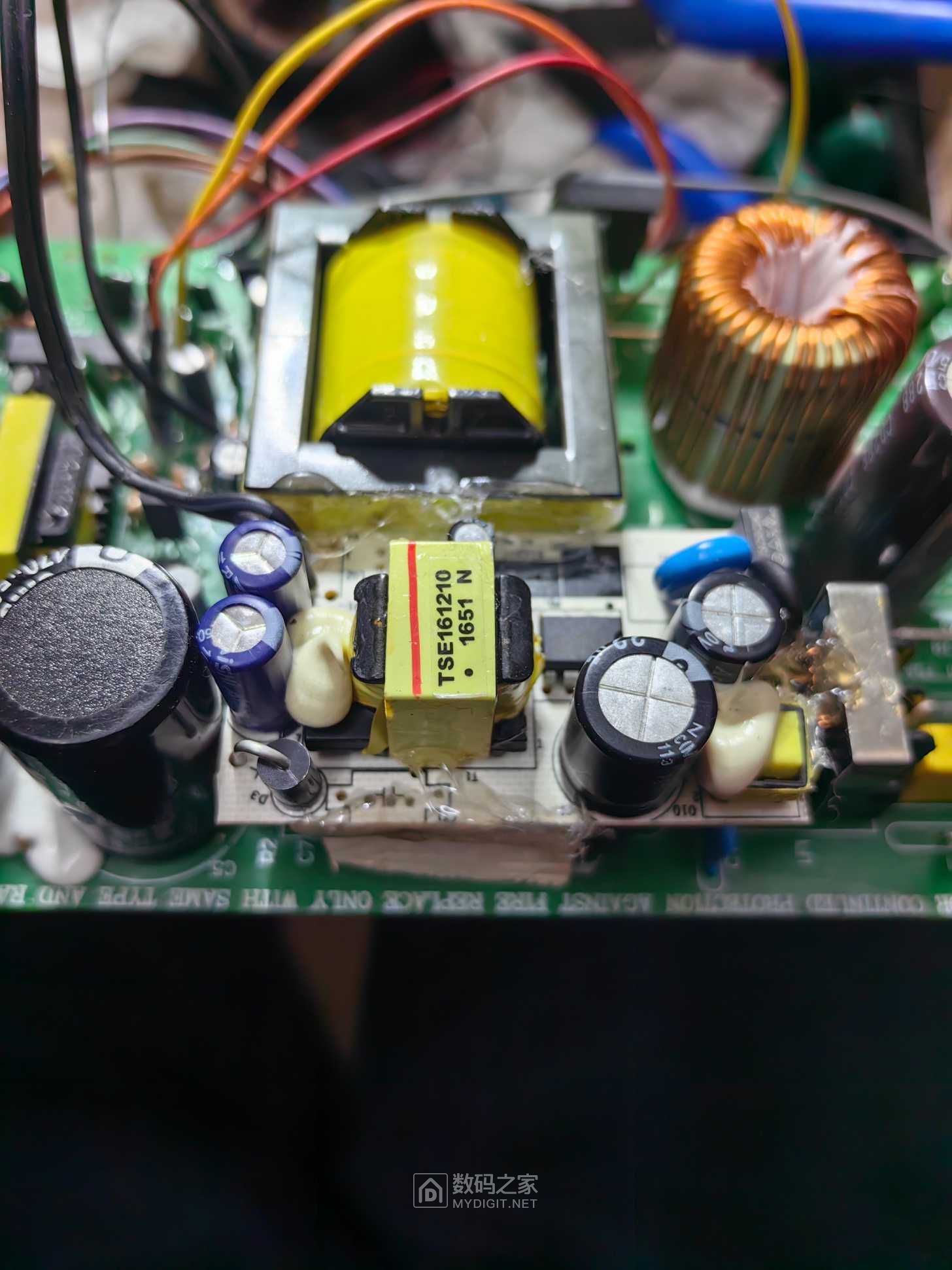

第一步去除原494第7脚供电,撬开供电变压器两个二极管,加辅助电源,我用16V1.5A电源板。
第二步去掉启动电阻三个150K电阻
第三步找到494第2脚(调压)和第14脚(调流)电阻,分别串入可调电位器。
第三步去除过压保护,开关变压器下的稳压二极管

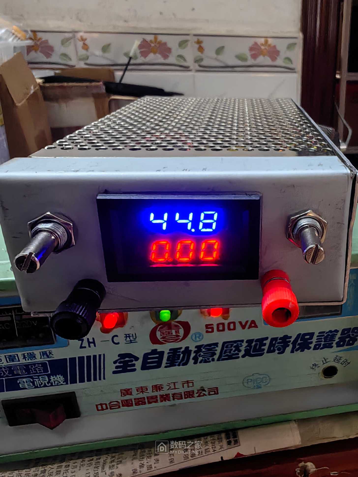

将输出端的电容换成50V1000u的。
打完收工,看成品
电压0-44V,电流0-7A
