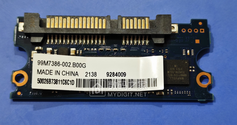

金士顿sa400s37 中国特供 短接点在哪?
我之前已经刷了好几个了。 有ps主控的也有SM2259的,看不懂但是按论坛里的教程都修好了。
就这个240g的,找不到对应的短接点。

有没有可能贴纸挡住了,或者在另一面?

主控是马牌88nv1120

发表于 2025-2-16 07:07:06 | 显示全部楼层
以方孔为轴,圆孔逐个试试看看

https://www.mydigit.cn/thread-470535-1-1.html
感谢 看起来和你的差不多一样。 我去找找工具。

发表于 2025-2-17 08:59:15 | 显示全部楼层
邪恶海盗 发表于 2025-2-15 16:04
有没有可能贴纸挡住了,或者在另一面?
说对了~就在纸下面
