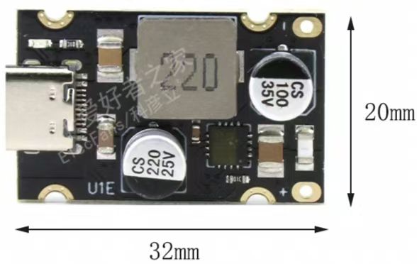

无意间见到淘宝有卖65W快充模块,正愁快充不够用,赶快买了两个,花了11元:

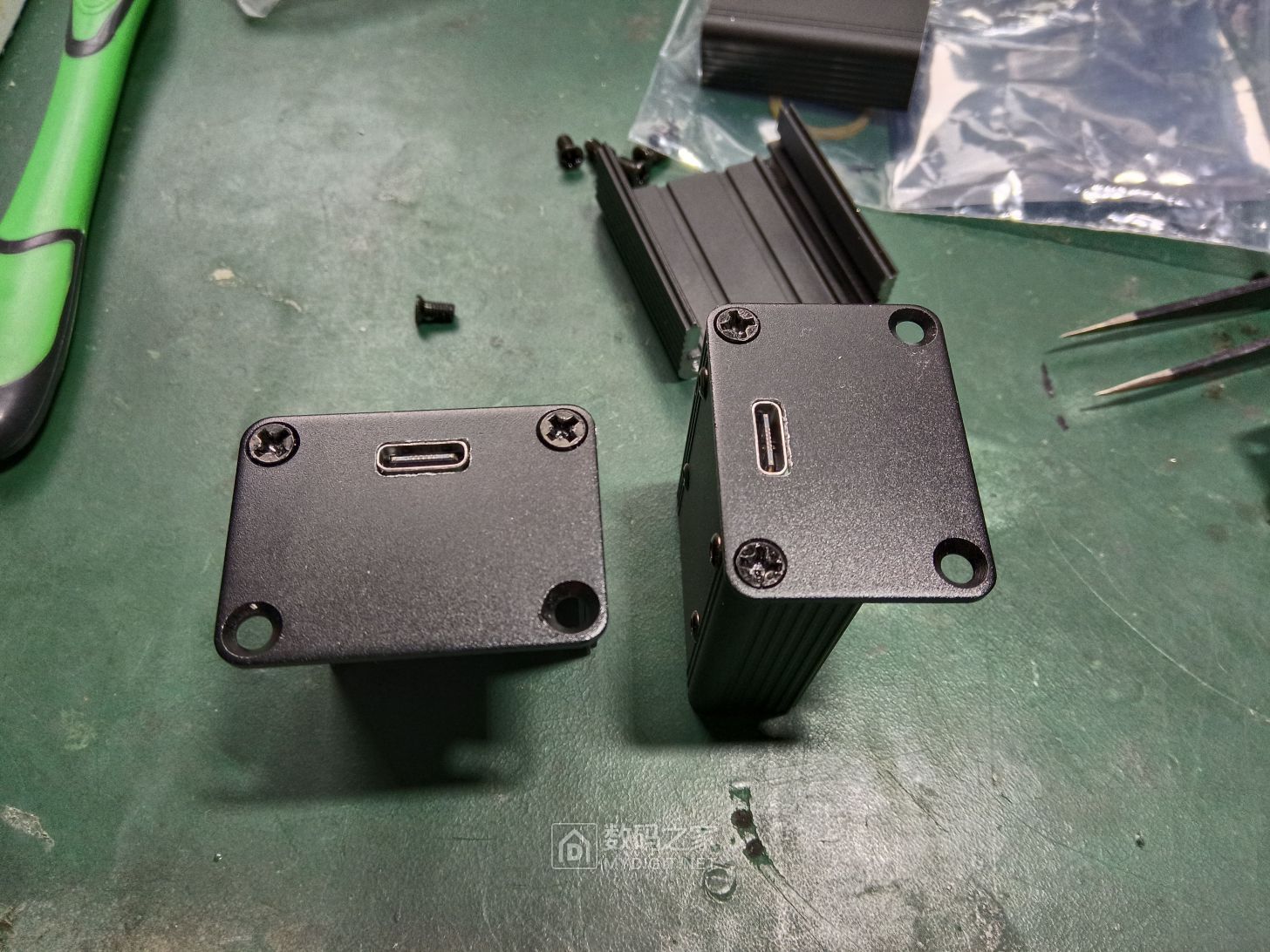

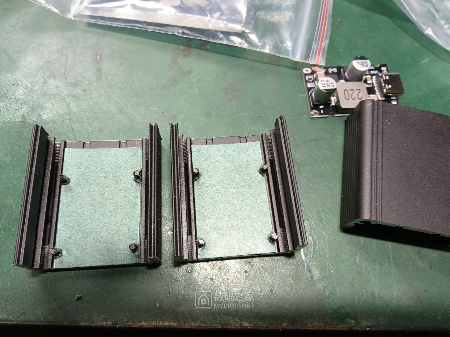

顺便搜索铝合金外壳,发现32X25X80的合适,勒紧裤腰带买了一个,价值23元:

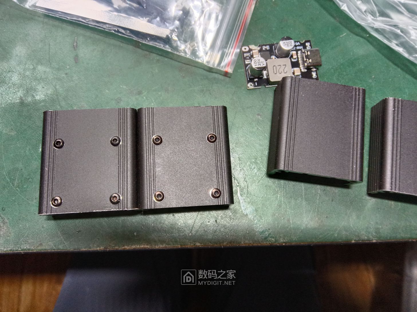

80mm长度够做两个了,于是锯断,钻孔,一个外壳掰成两个用:

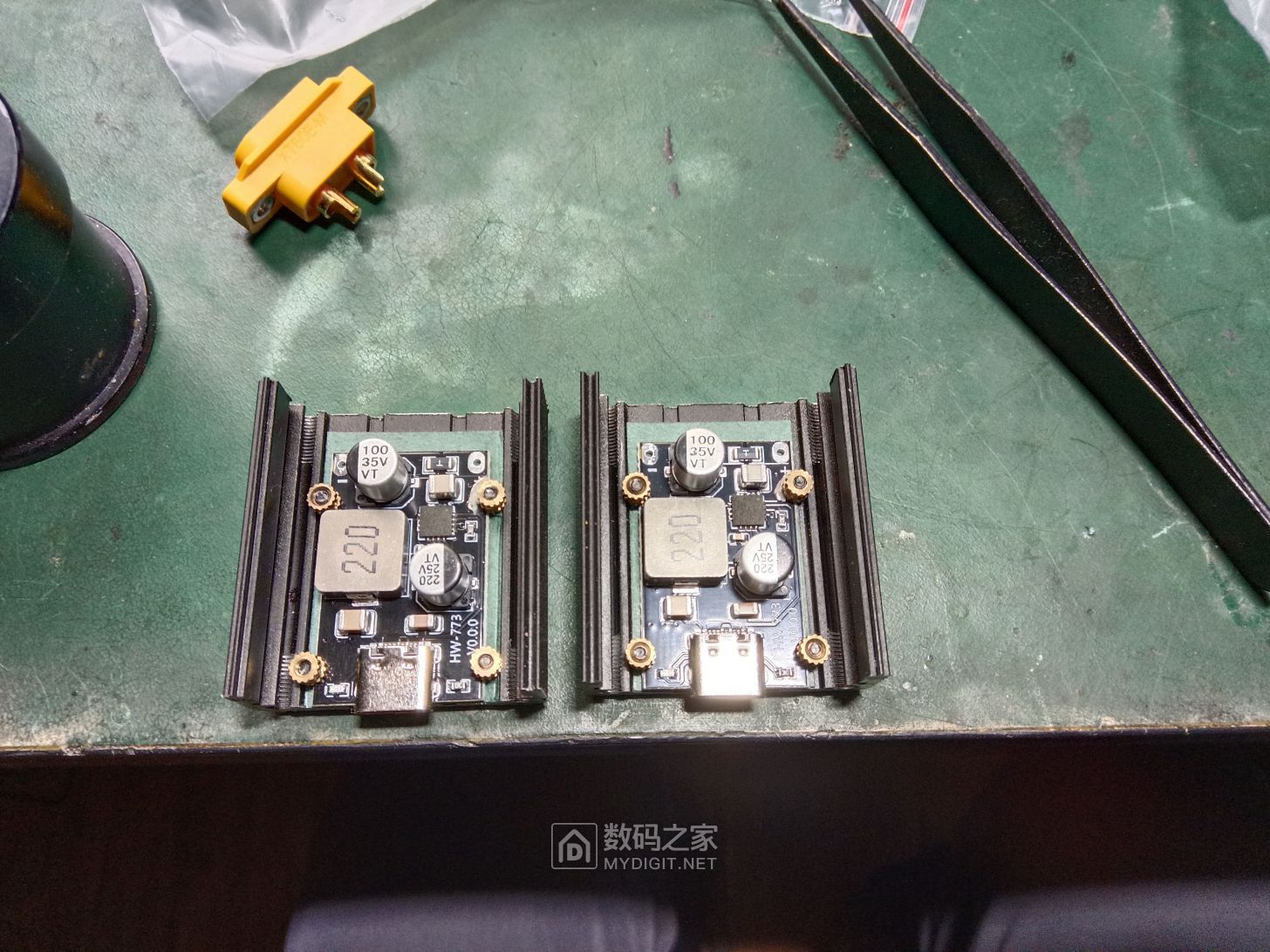

床底下翻出一点青稞纸,贴上,防止短路:

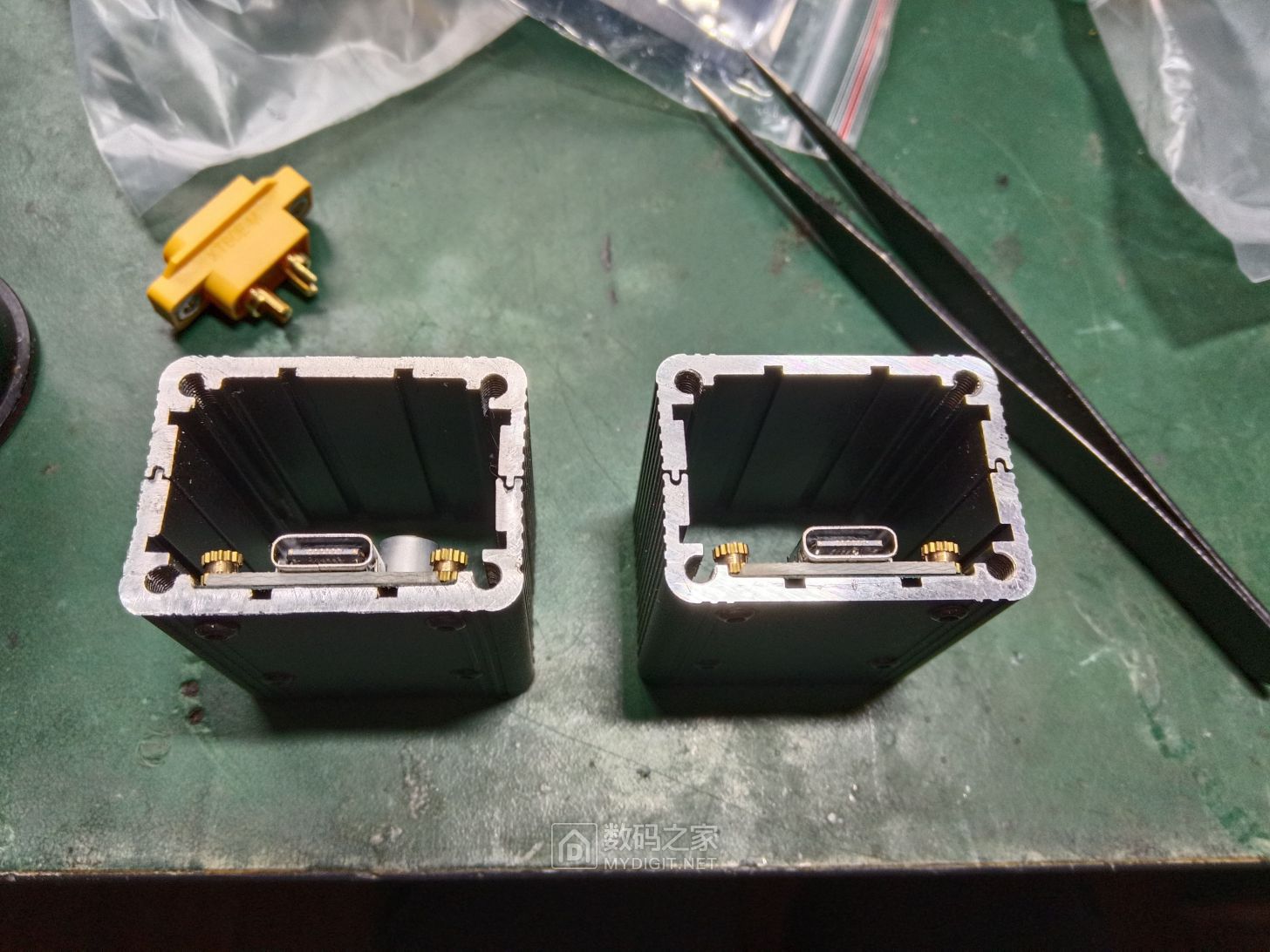

正好捡到几个滚花螺母,装上快充模块的样子:
type C口放下面:
端盖钻孔,看钳工水平了,必须精确吻合type C口,装上端盖:

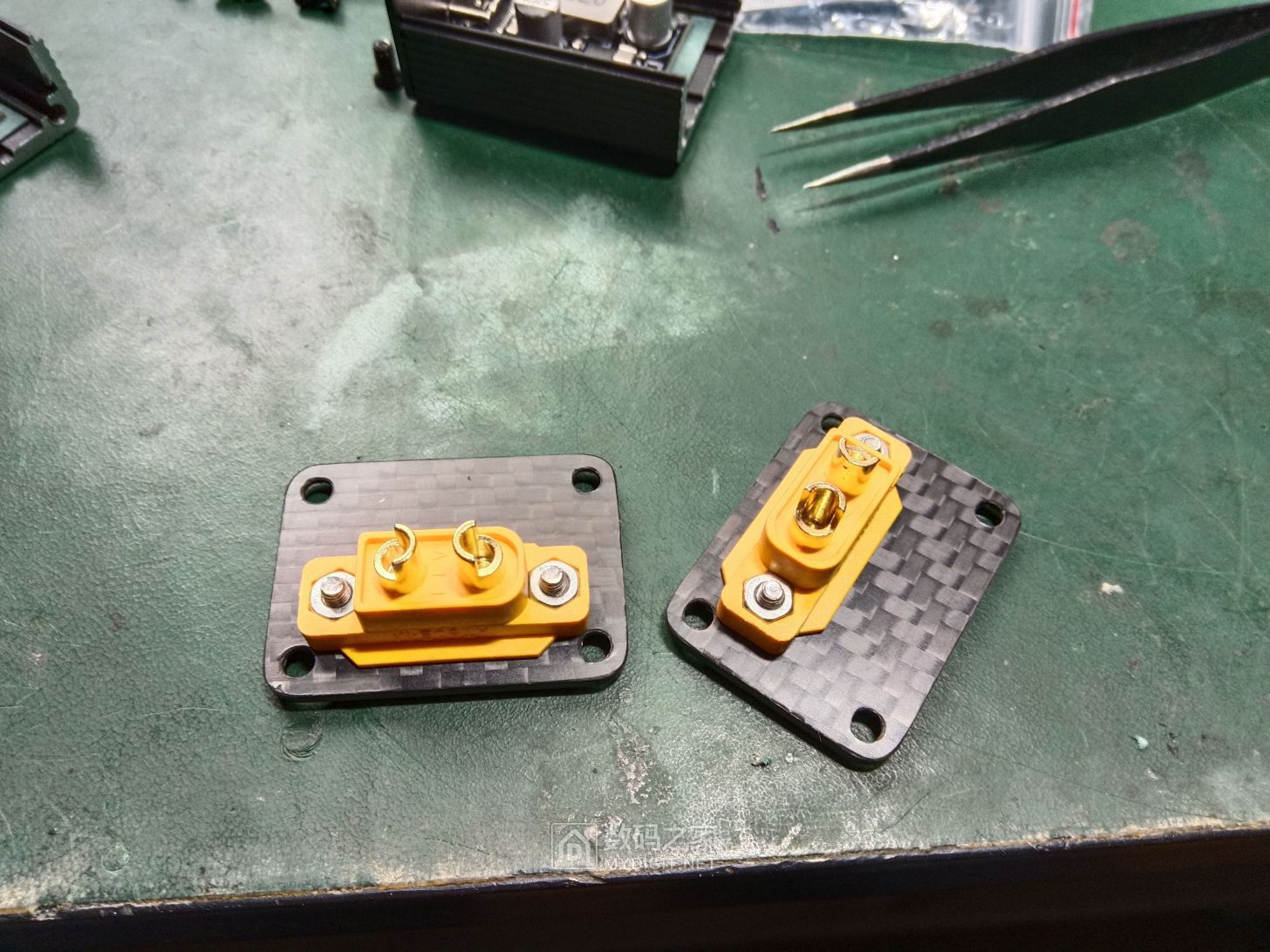

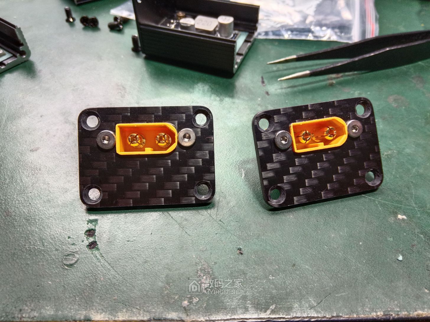

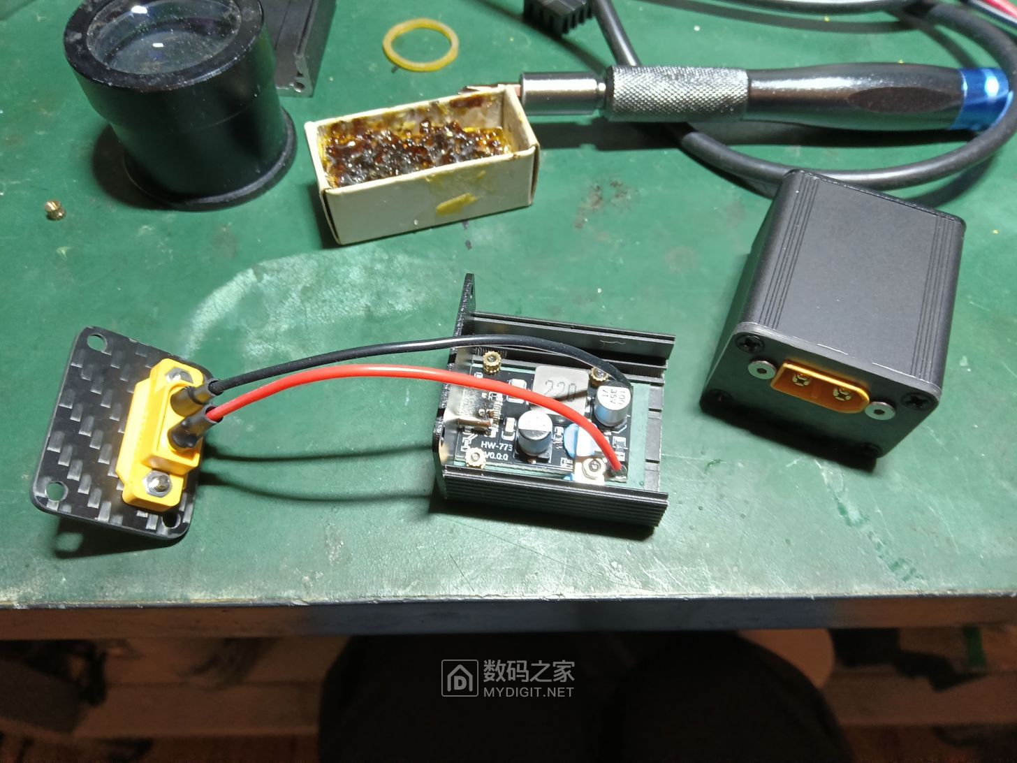

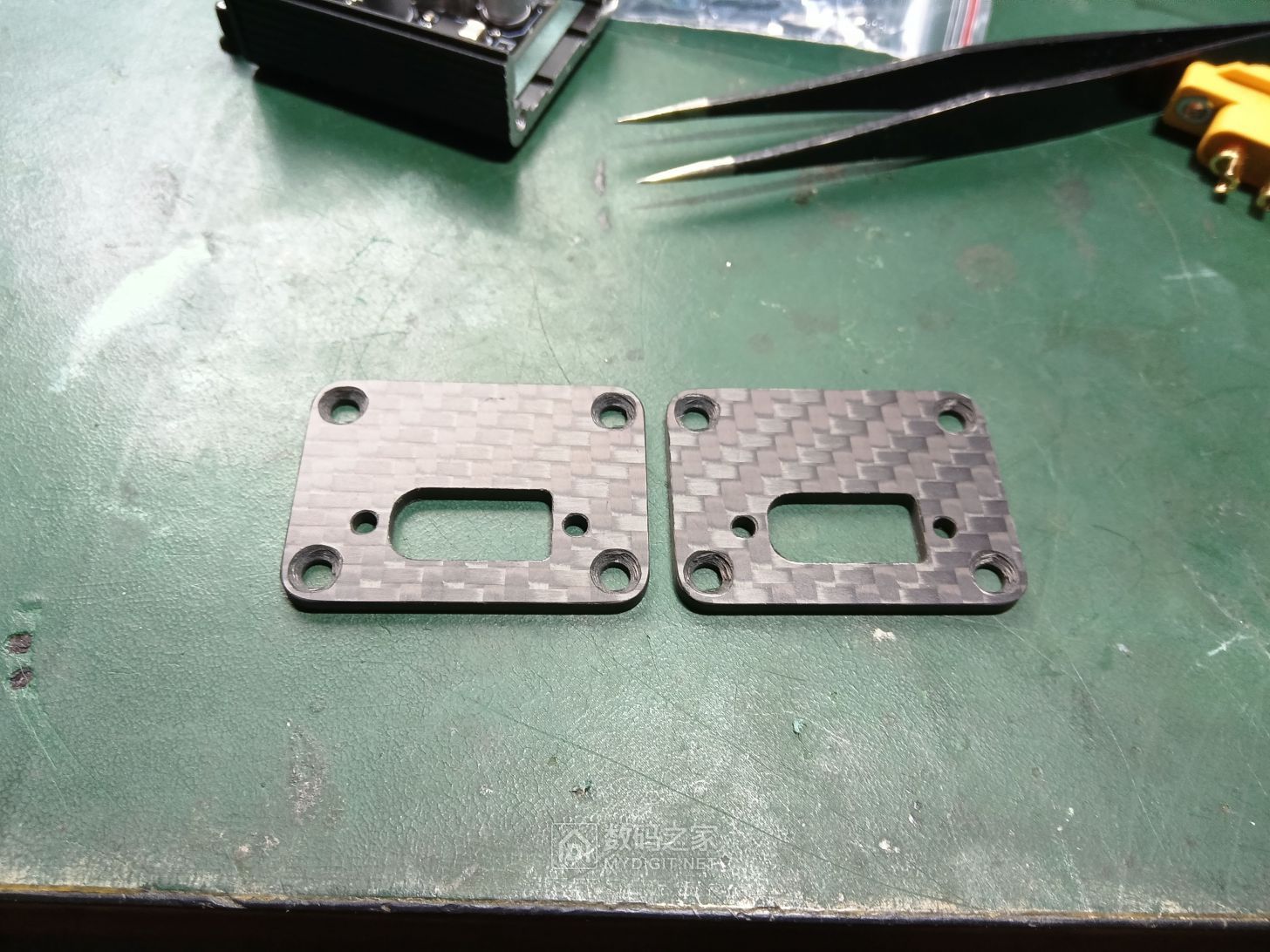

由于一盒变两盒,就差了两个端盖,用边角料碳板代替,钻孔:
塞进XT60插座刚刚好:
m2.5螺丝拧得很稳固:

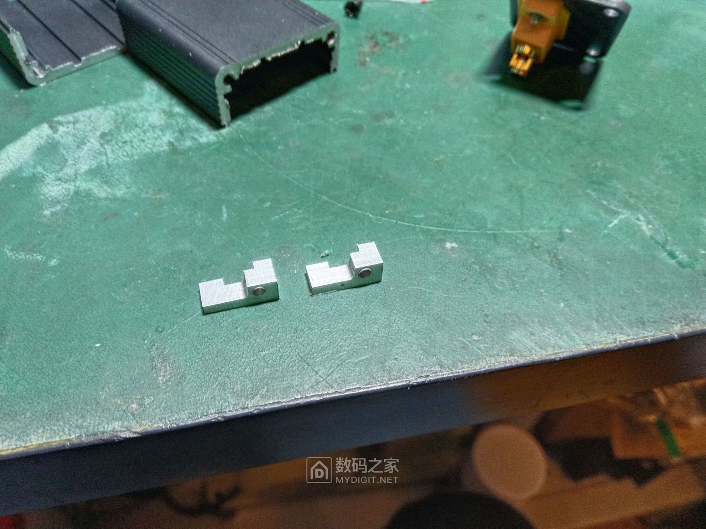

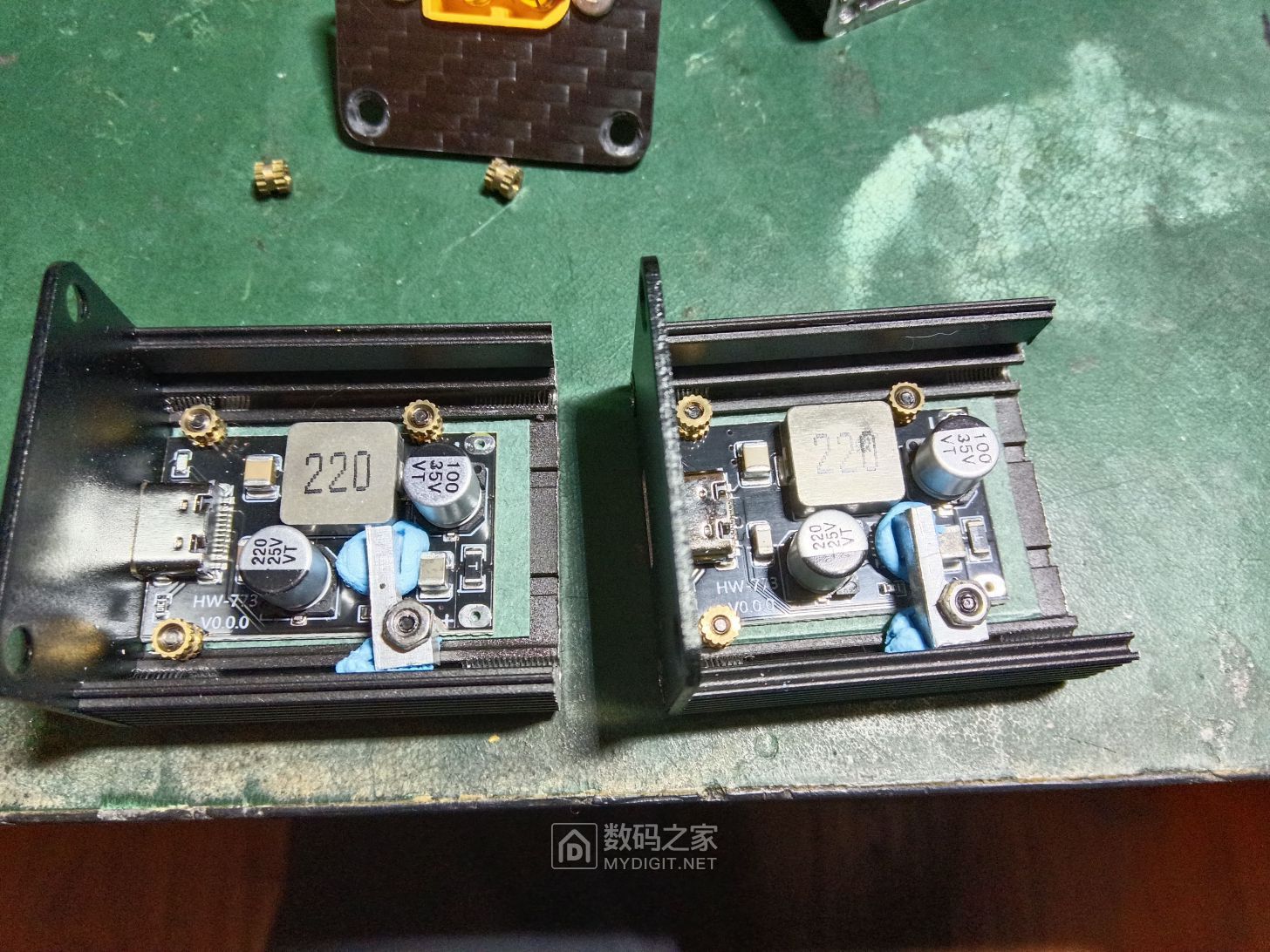

散热是个问题,用锉刀锉了两个导热柱:
点上导热凝胶,感觉散热也就是心里作用:

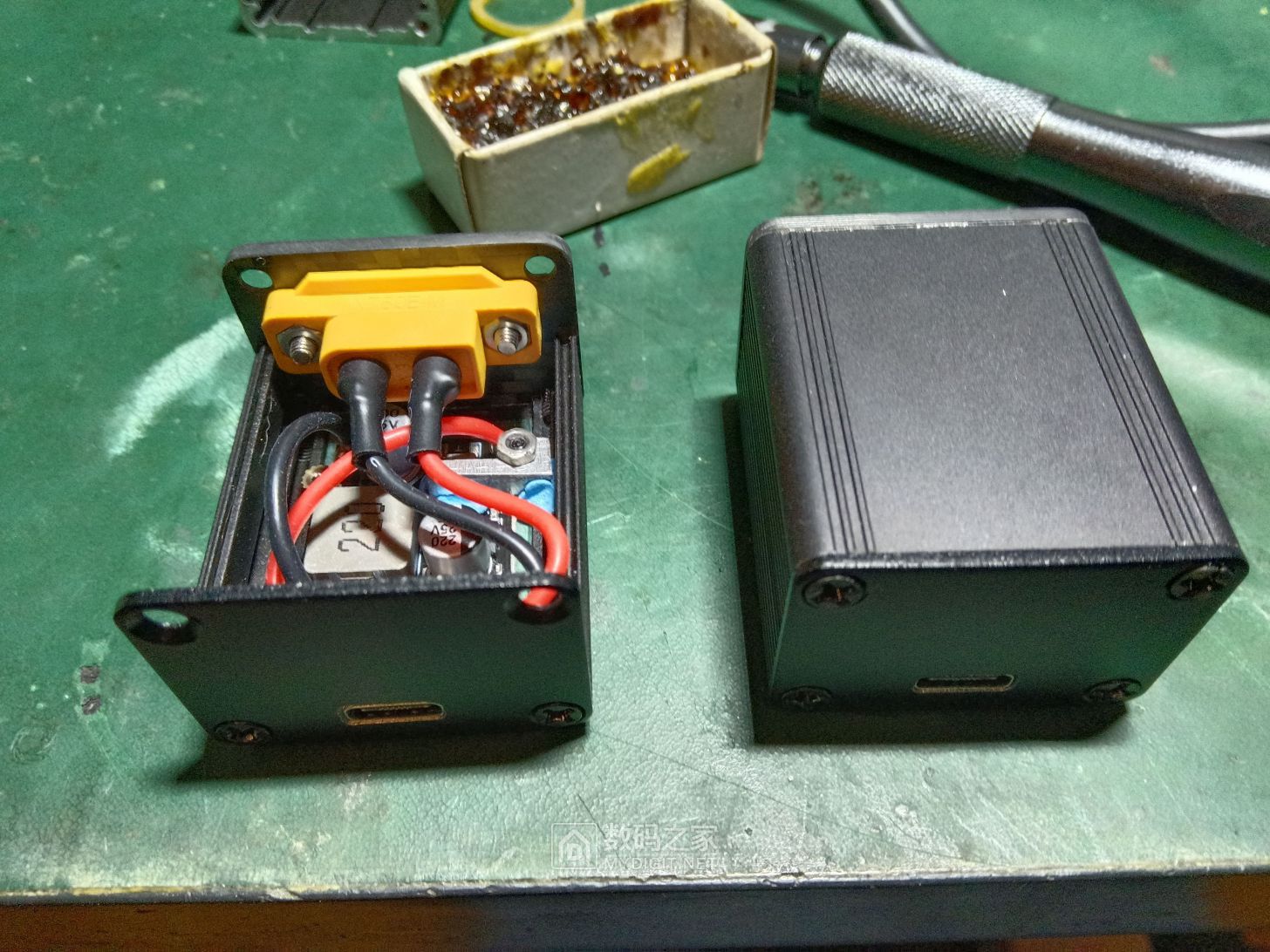

焊上硅胶线:
装上上盖,线塞进去:

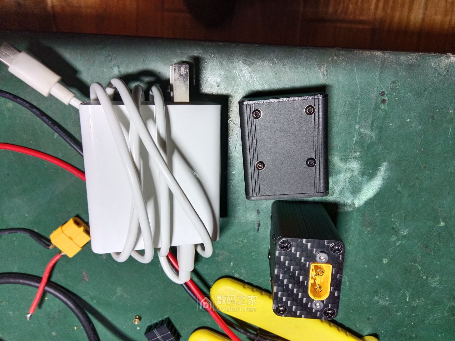

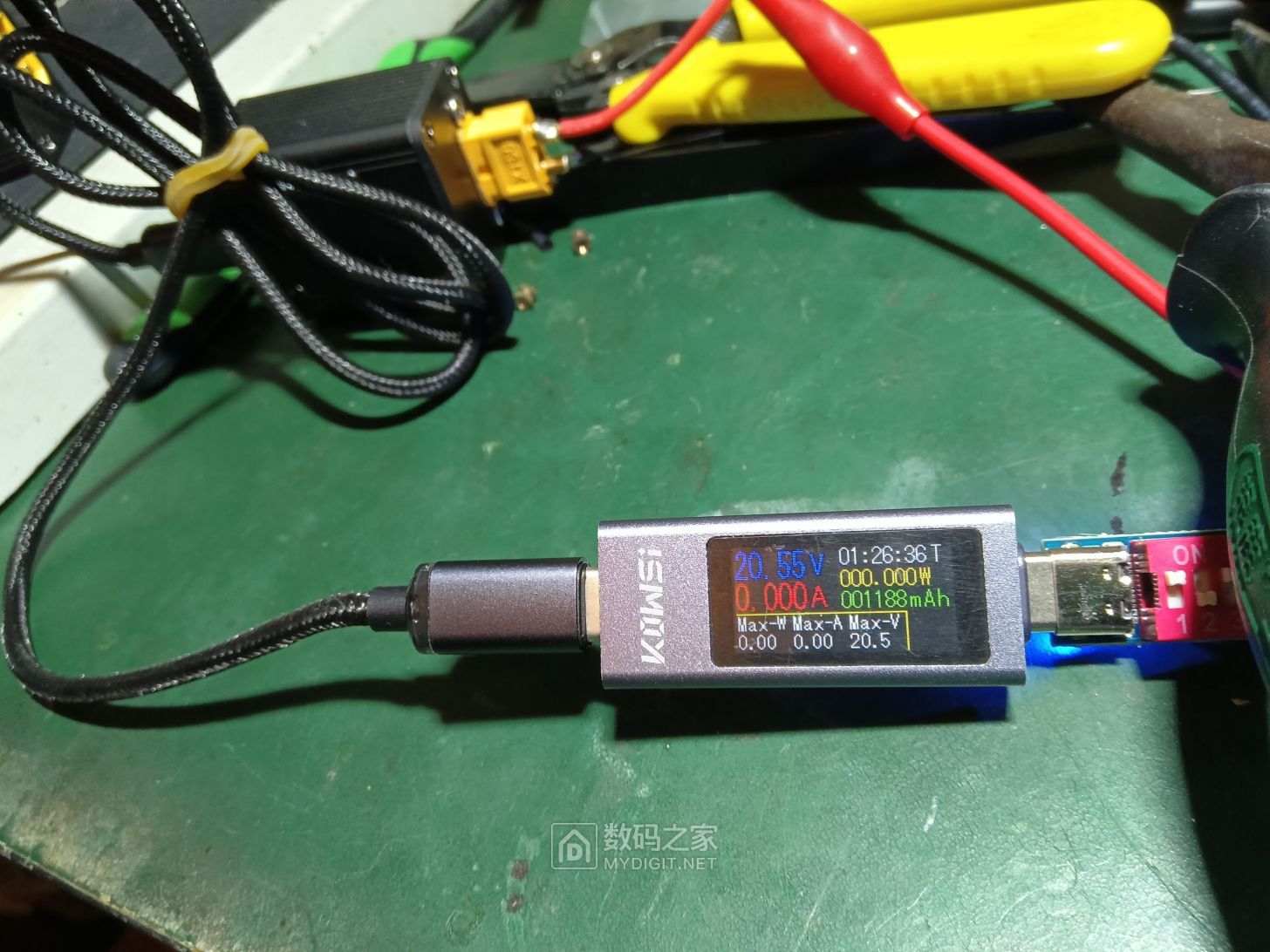

通电测试,用诱骗器,完美输出20V快充电压:

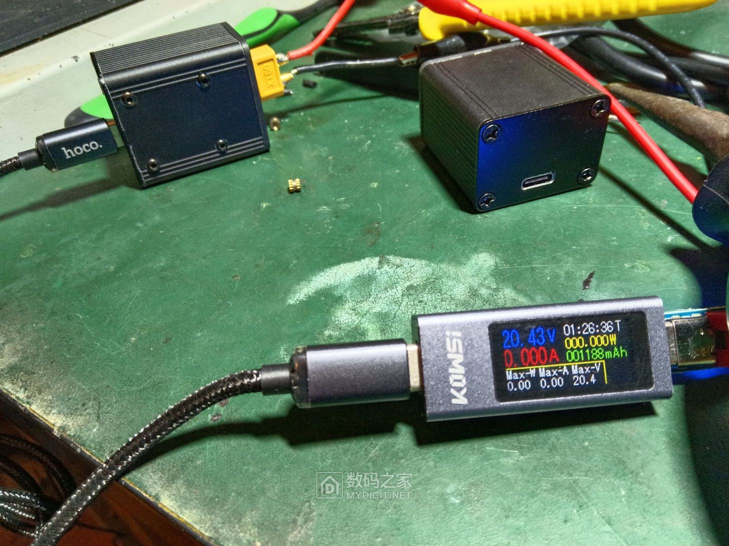

另一个也成功了,要想20V快充,输入电压必须大于20V,我用的24V:
和小米充电器对比,相当的小:
用途主要是用6S模型电池、电包做电源,输出65W快充给笔记本、手机、无人机电池等等快速充电
