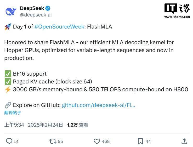

DeepSeek 今日启动“开源周”,首个开源的代码库为 FlashMLA—— 针对 Hopper GPU 优化的高效 MLA 解码内核,专为处理可变长度序列而设计。据介绍,FlashMLA 的灵感来自 FlashAttention 2&3 和 cutlass 项目。

使用 CUDA 12.6,H800 SXM5 在内存受限配置下可达 3000 GB/s 带宽,在计算受限配置下可达 580 TFLOPS 算力。
