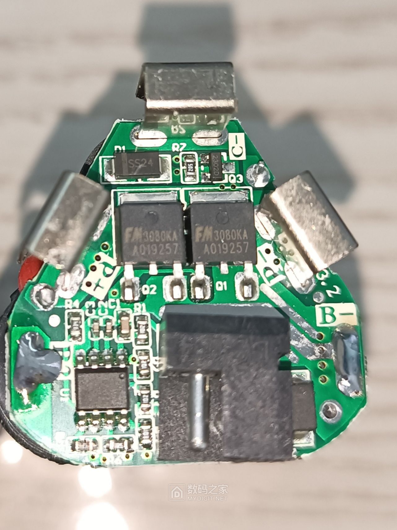

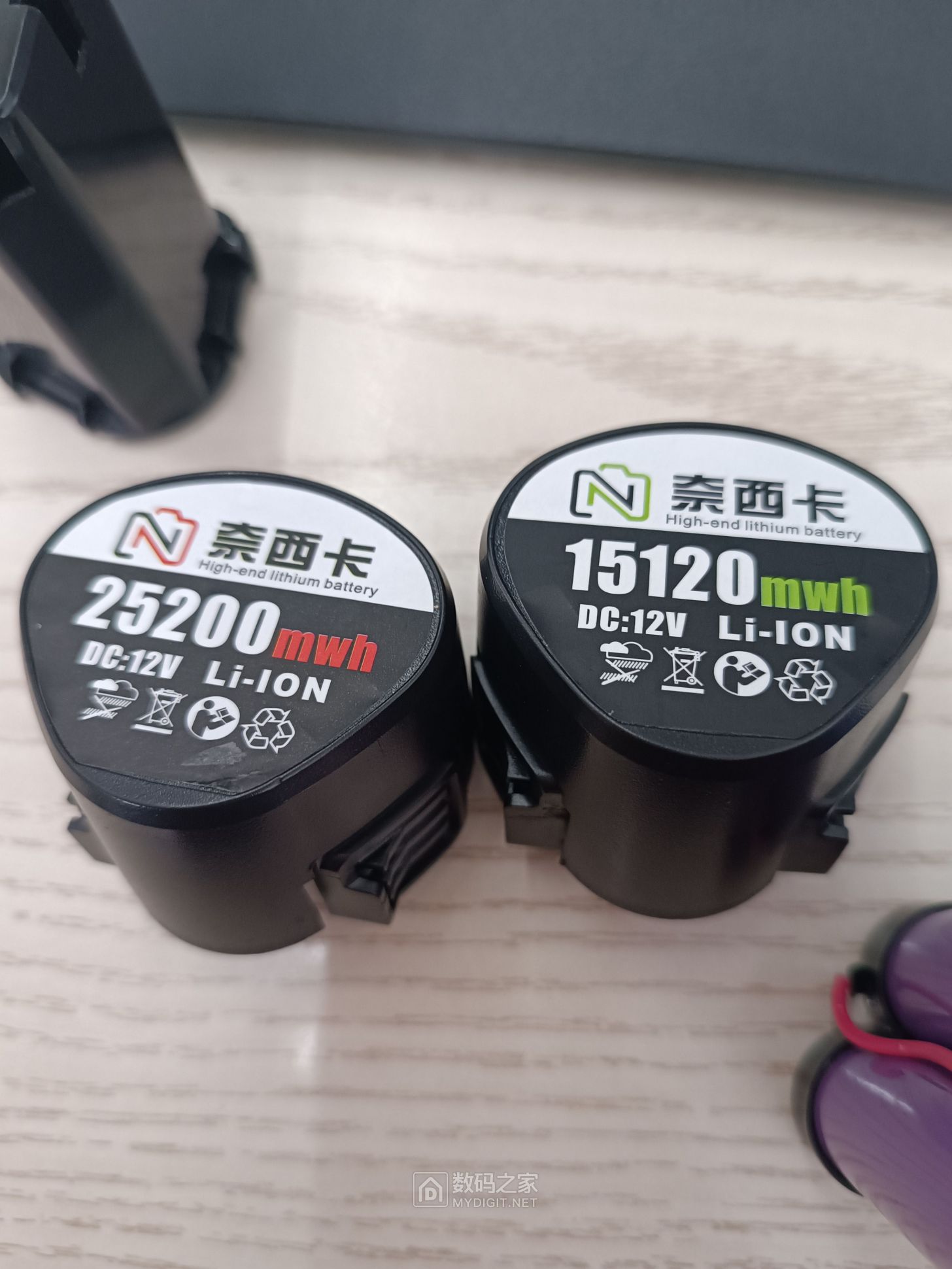

3款除了大容量的多了20克,两个小容量的相差10克,结构一样(共模),将就着用
一个160G,一个140G
这款还少了个保护二极管,重量最少130G

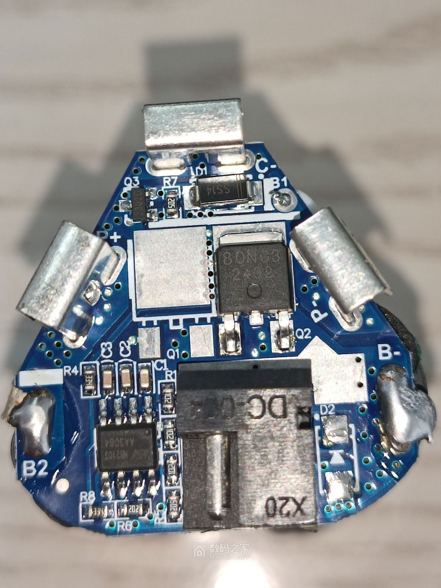

发表于 2025-3-3 16:52:35 来自手机浏览器 | 显示全部楼层
保护板和正规的一样,就是电池容量有差异,换了好电池应该是一样的。

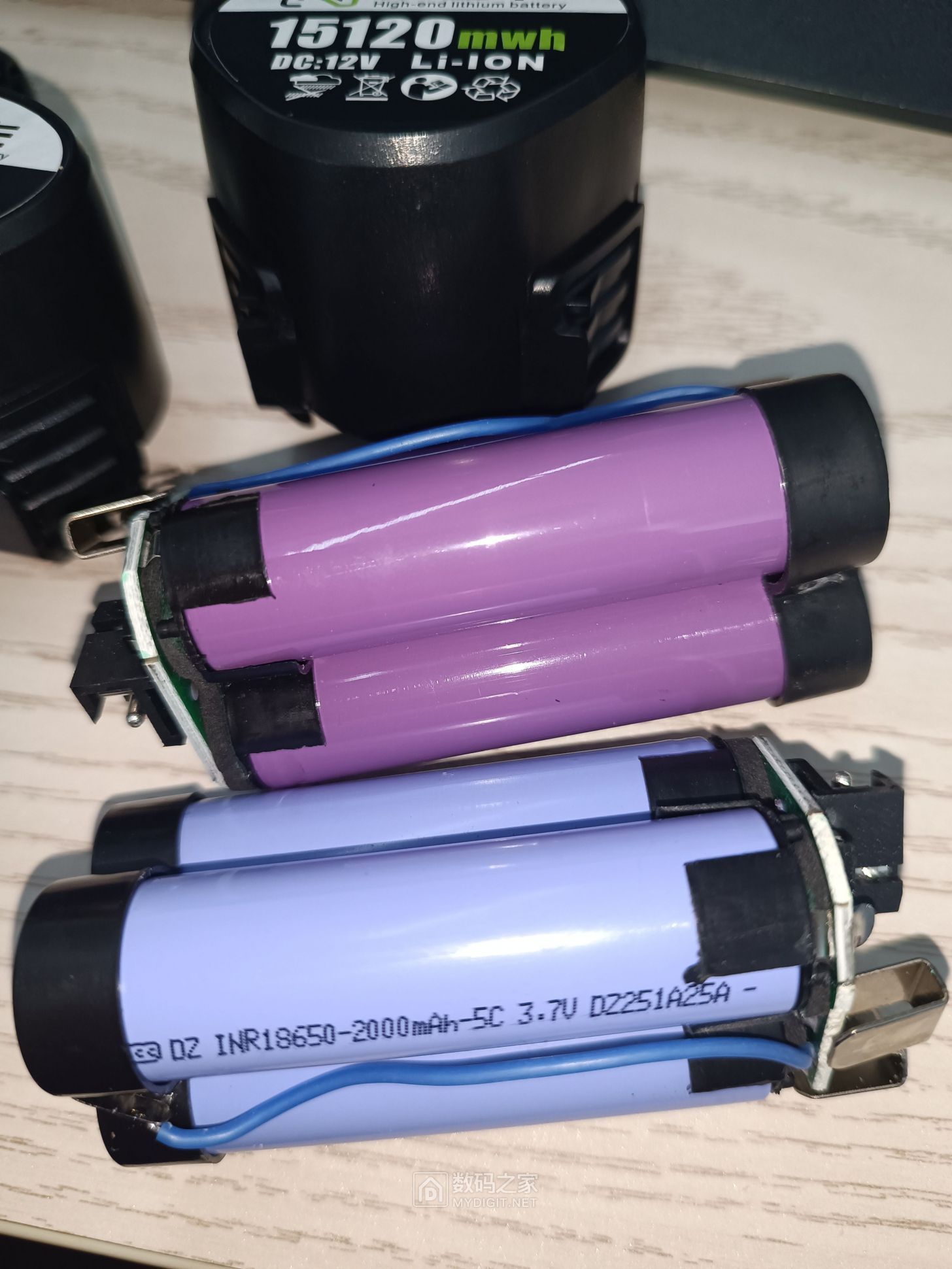

发表于 2025-3-3 17:22:56 | 显示全部楼层
2000mah5c放电哪个容量足吗?
 楼主| 发表于 2025-3-3 17:27:03 | 显示全部楼层
侯爵 发表于 2025-3-3 17:22
2000mah5c放电哪个容量足吗?
没专业测试工具,就重了20G不保险

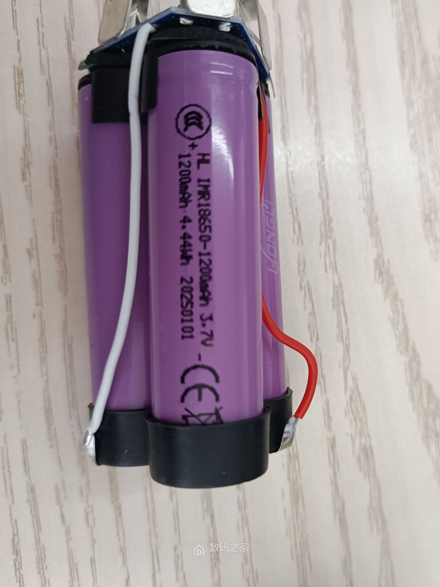

发表于 2025-3-3 17:39:33 | 显示全部楼层
1200mAH的电芯?容量太小了吧?
发表于 2025-3-3 17:45:41 | 显示全部楼层
束缚的翅膀 发表于 2025-3-3 17:39
1200mAH的电芯?容量太小了吧?
如果足1200家用还是可以的,就怕连1200都不足

发表于 2025-3-3 19:55:25 | 显示全部楼层
补上Q2是不是就一样了
