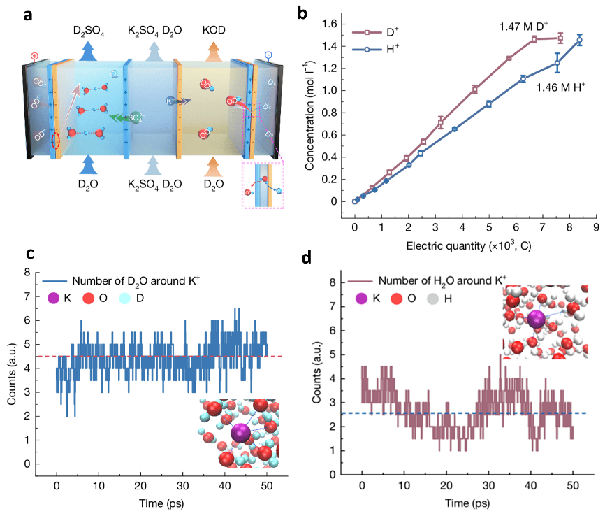

研究团队创新性地利用双极膜实现重水高效解离,发现了核量子效应导致膜层内氘离子迁移速率反超氢离子的现象,颠覆了长期以来“重水解离速率比水慢”的传统认知,并成功开发出低成本制备氘代酸碱的新技术。7 月 9 日,该重要研究成果在线发表于《自然》(Nature)。
▲ 双极膜重水解离示意图及理论模拟

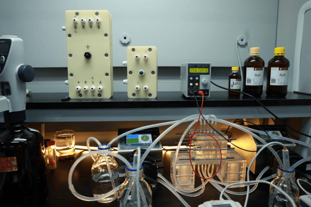

此次研究以廉价的无机盐和重水为原料,在室温条件下利用双极膜解离重水,一步生成高浓度的氘代酸和氘代碱,大幅降低了生产成本,有望为下游众多氘代化学品提供经济、优质的氘代酸碱原料。
▲ 双极膜解离重水的实验装置
