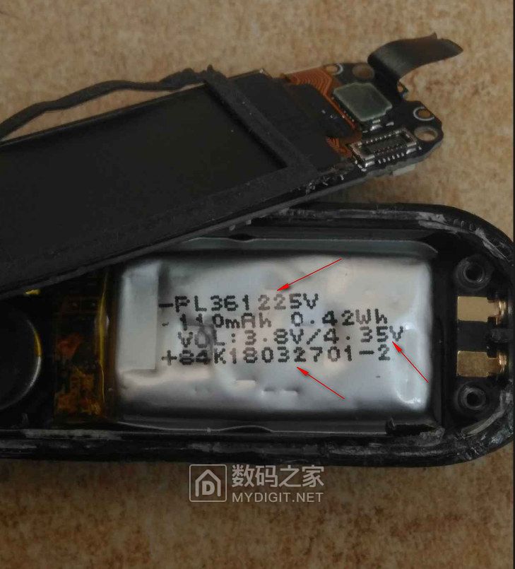

为何有些锂电池只标了3.7V,
和这种电池是不是不能互换?

标称电压3.8V,最高电压4.35V,截止电压应该是2.7V。属于高压平台的锂电池, 和普通的3.7V标称电压锂电池不能互换

高压电池的寿命会短一些么?

浅充浅放不是寿命长吗

高压聚合物电池  鉴定完毕
