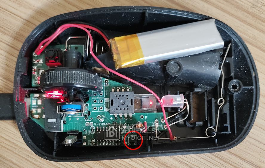

下面开始整这个大吃货
联想的异能者KN301无线鼠标,电流说是10mA,信了你就输了
这货的工作时的电流大约是10~17mA,合着前面标签上写的10mA是按最小的电流算呗,这个鼠标的电池一直不怎么耐用,早就想把它改锂电了,精饲料(1.5V碱性电池)太贵,换粗饲料(4.2V锂电池),省钱可以买人参果吃
鼠标呼噜噜的时候电流倒还比较小
打开电池仓盖子,就一颗固定螺丝
便宜鼠标,里面的东西就比较少,用料也不怎么厚实
这微动也看不出来啥牌子的
这俩微动也不认识
中键和DPI开关的微动也不认识
鼠标的光学引擎是西格玛的MX8650A,很便宜的东西
板子的背面
无线收发IC是BYKC67M,丝印查不到规格书
这个鼠标好在电池仓和主板连接用的是飞线,这个改锂电池供电比较好改。如果那种电池仓正负极弹簧直接焊在主板上的鼠标,改锂电会费力一点,主要是那个弹簧不好处理
现在都是无铅工艺,弹片上的焊锡也是无铅锡,把导线焊下来的时候,烙铁温度得挺高才行,然后插弹片的塑料槽都有点融化了
正极的弹片是个平底锅,改锂电之后用的是14500电池,平头的,无法接触到正极的弹片
把球头扳手找出来
找个合适尺寸的扳手,球头一边顶在弹片的坑里再放到一块木板上,然后用锤子慢慢砸扳手的另一头,把平底锅逐渐砸成圆底锅就行了
把前面做好的保护板用热缩管套一下做个绝缘
然后导线焊接好,线都理顺,再用泡沫双面胶固定住即可
电池仓做个标记,以防哪天迷迷糊糊的做错事
安装好14500锂电池,鼠标就可以开始工作了。
特别说明一下,如果锂电池放进电池仓后鼠标不工作(第一次安装电池的时候,DW07D有一定概率不输出),这时候只要抠住电池正极让它离开正极弹片,再快速松手,保护板就能正常输出了(就是电池正极那里快速的断开+接通一次)。关于这个问题官方的解决方法是短接DW07D的S1和S2引脚一次,或者插一次充电器都可以解决,大家可以做个参考。
