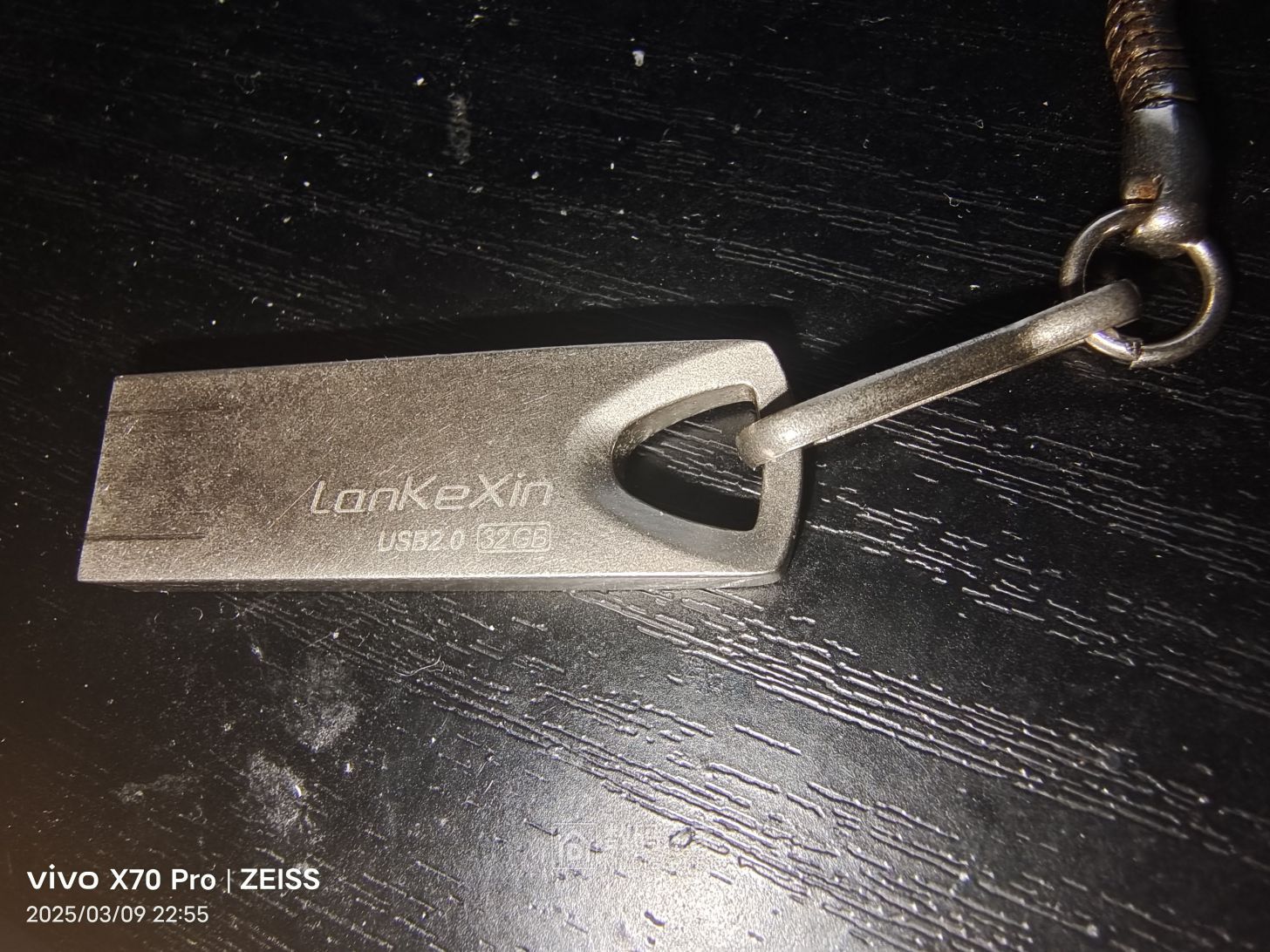

    32G LanKeXin usb2.0这个盘我不记得怎么得到的,外观无其他信息。

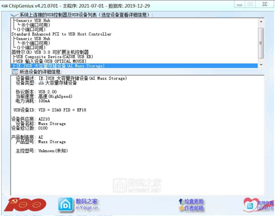

依据之前的经验,没听说过这个牌子,很大可能找不到主控。
还是用ChipGenius这款芯片检测工具扫一下,

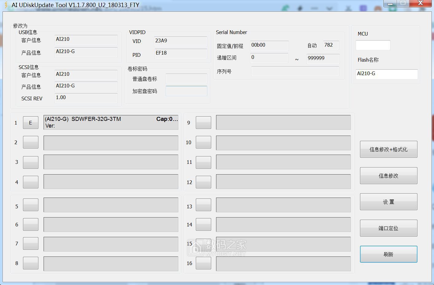

于是试试看,用百度搜索了下AI210,还真有这款夏科AI210量产工具  1.1.7.800 官方版
     XIAKE的U盘,主控采用的是AI210,这芯片实在少见,一般礼品U盘使用,幸好有量产工具。
这款量产工具如下:
http://www.onlinedown.net/soft/10030215.htm
量产设定密码是空,直接回车就可以设置参数,一般不用做什么修改直接点信息修改+格式化就能修复了。
   这款U盘主控AI210-G,SDWFER-32G-3TM。很高兴与各位分享。
