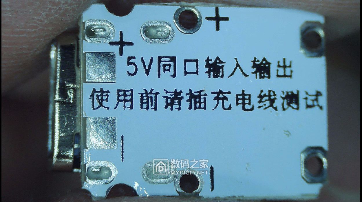

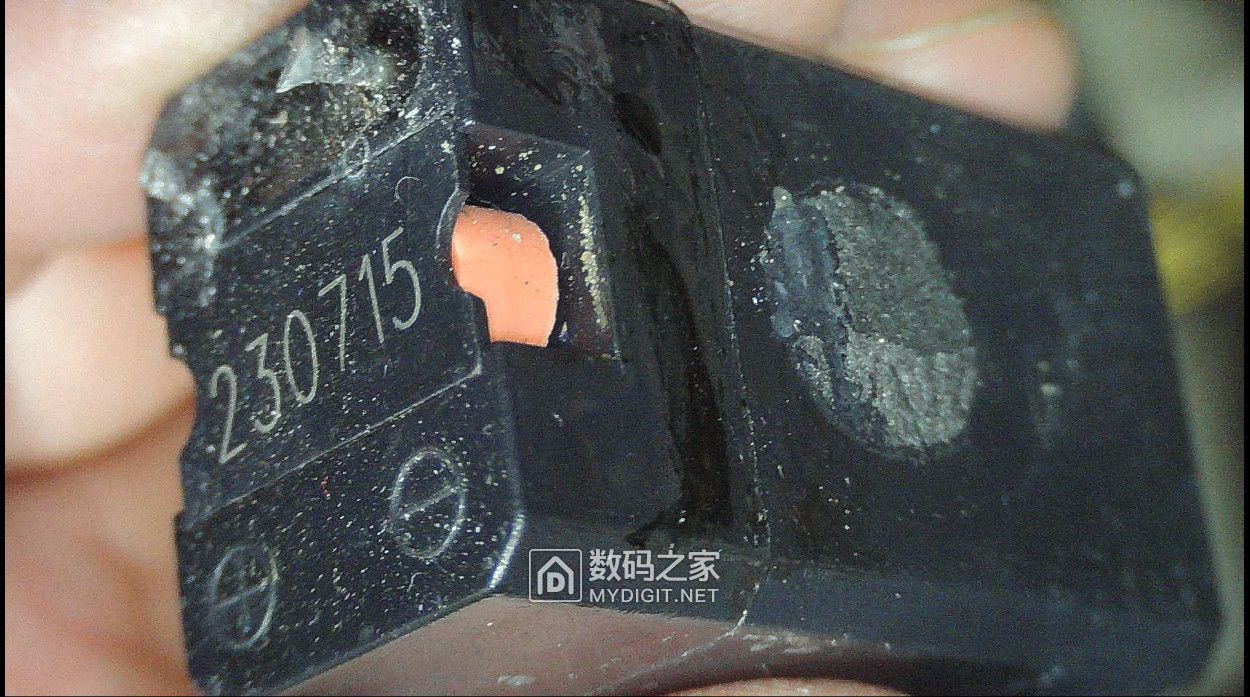

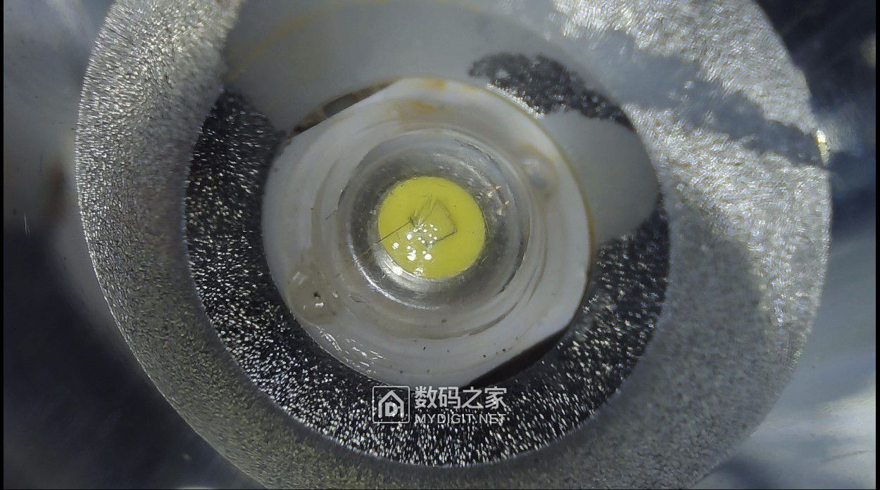

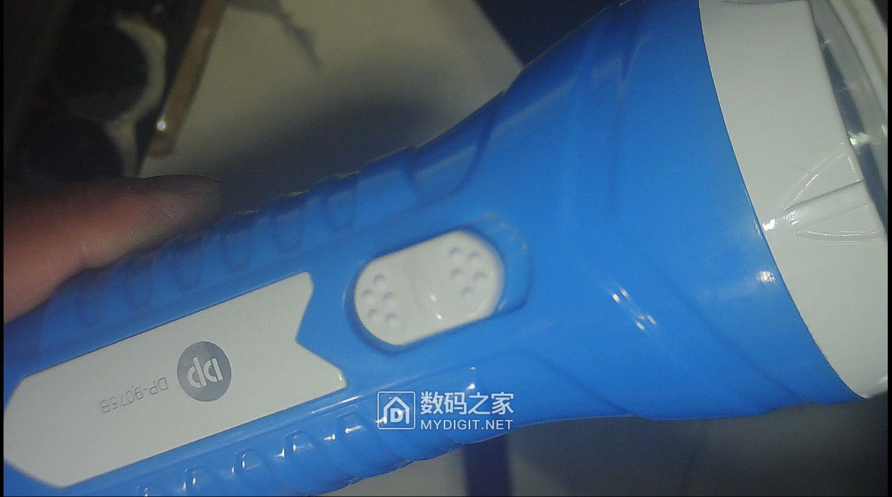

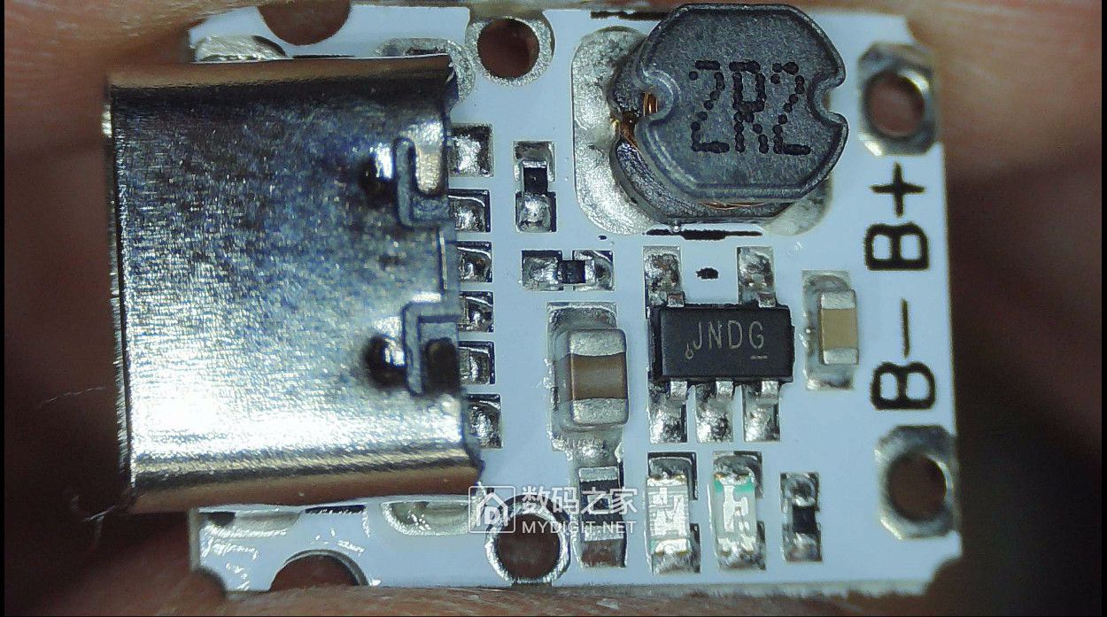

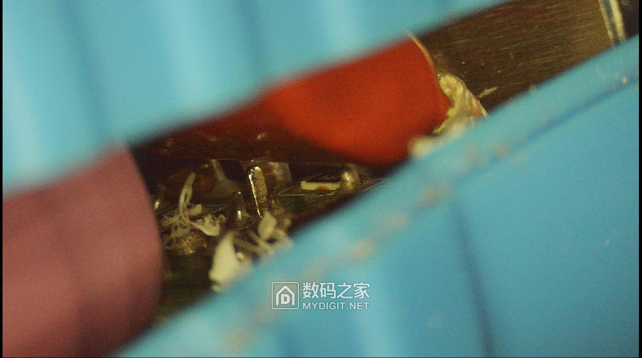

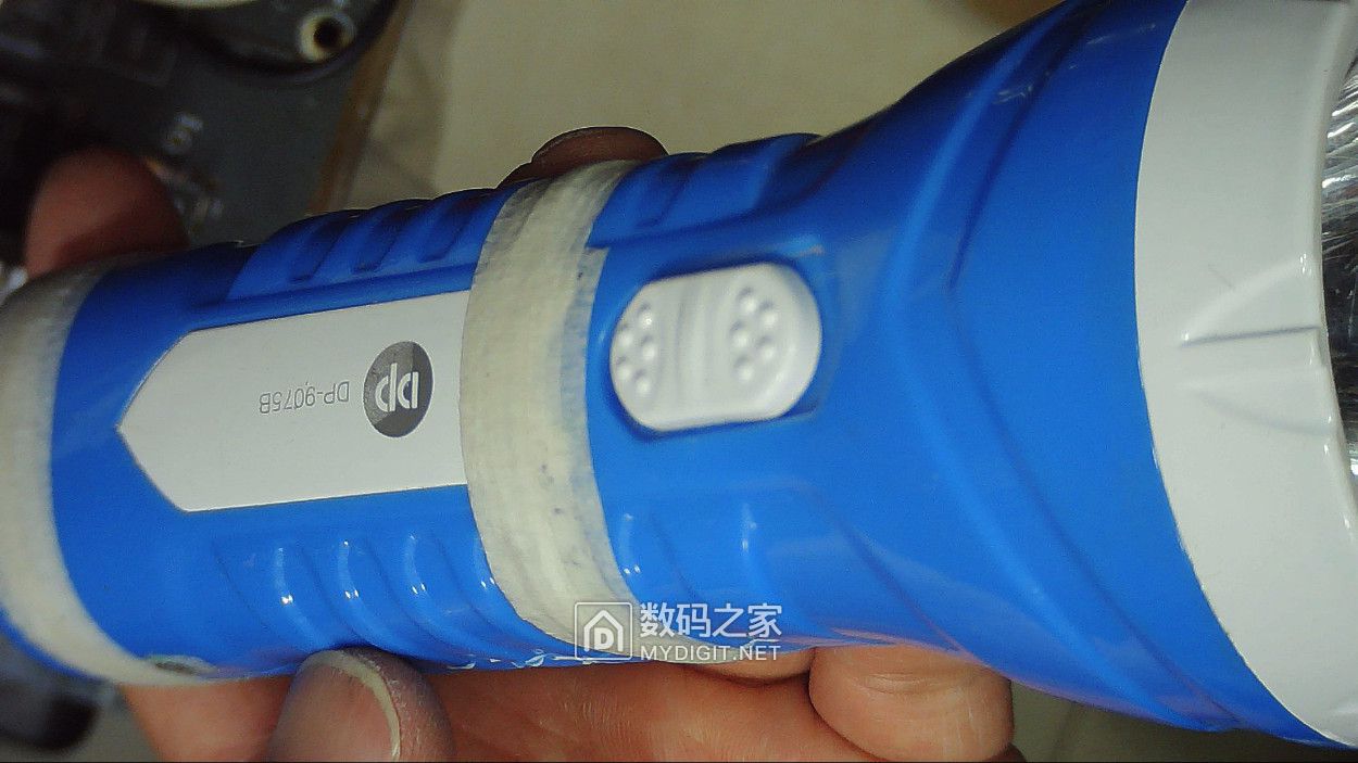

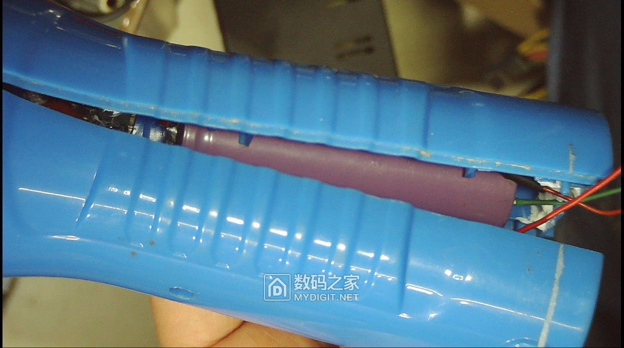

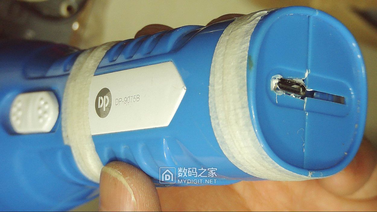

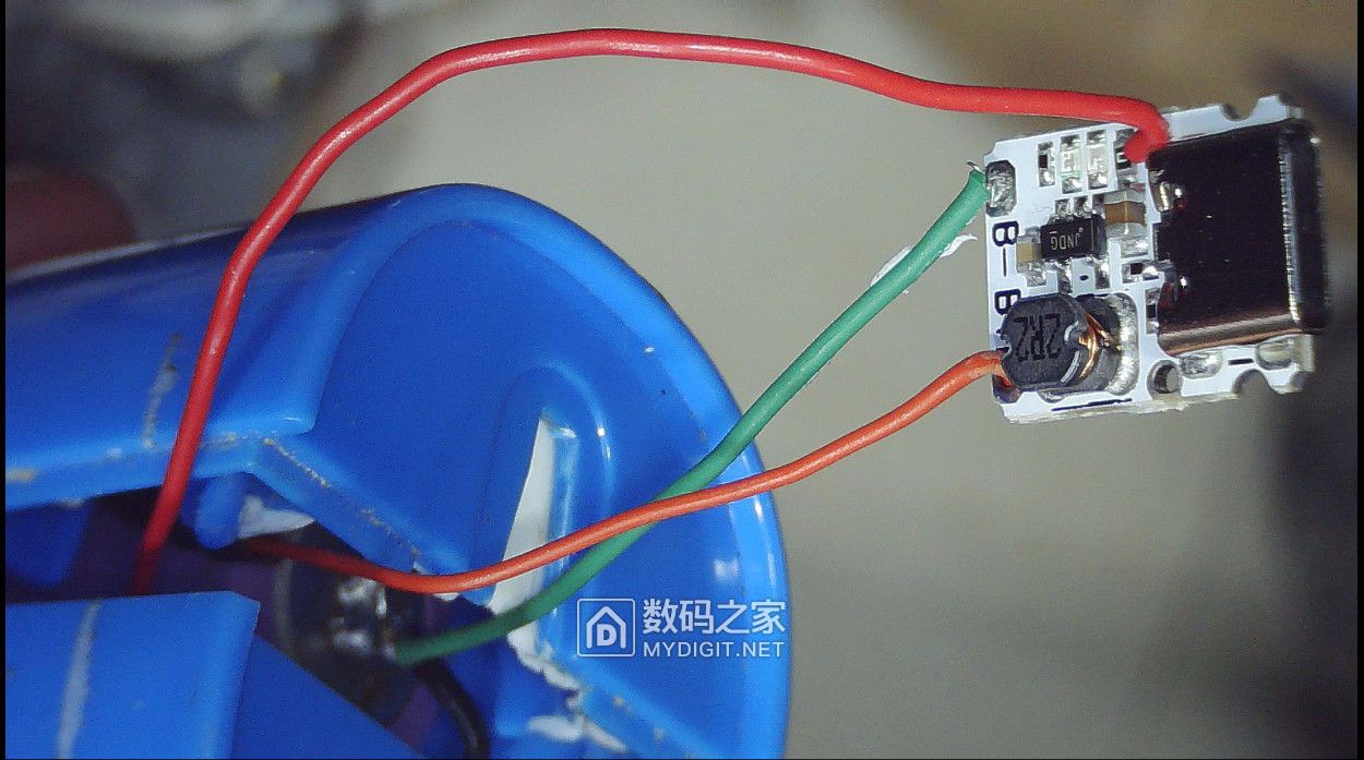

铅酸LED电筒电池大多不耐用,电池坏了就没必要再换铅酸电池了,
原机高压充电电路跟开关同在一个小板上,懒得拆了,直接动手改锂电。
