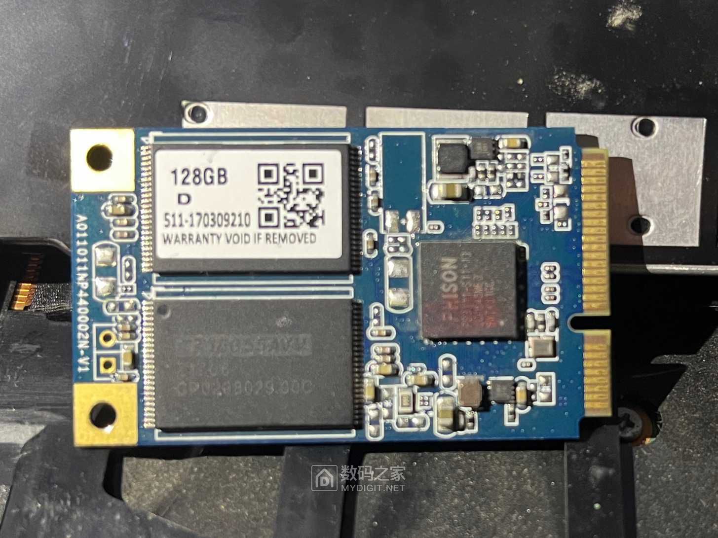

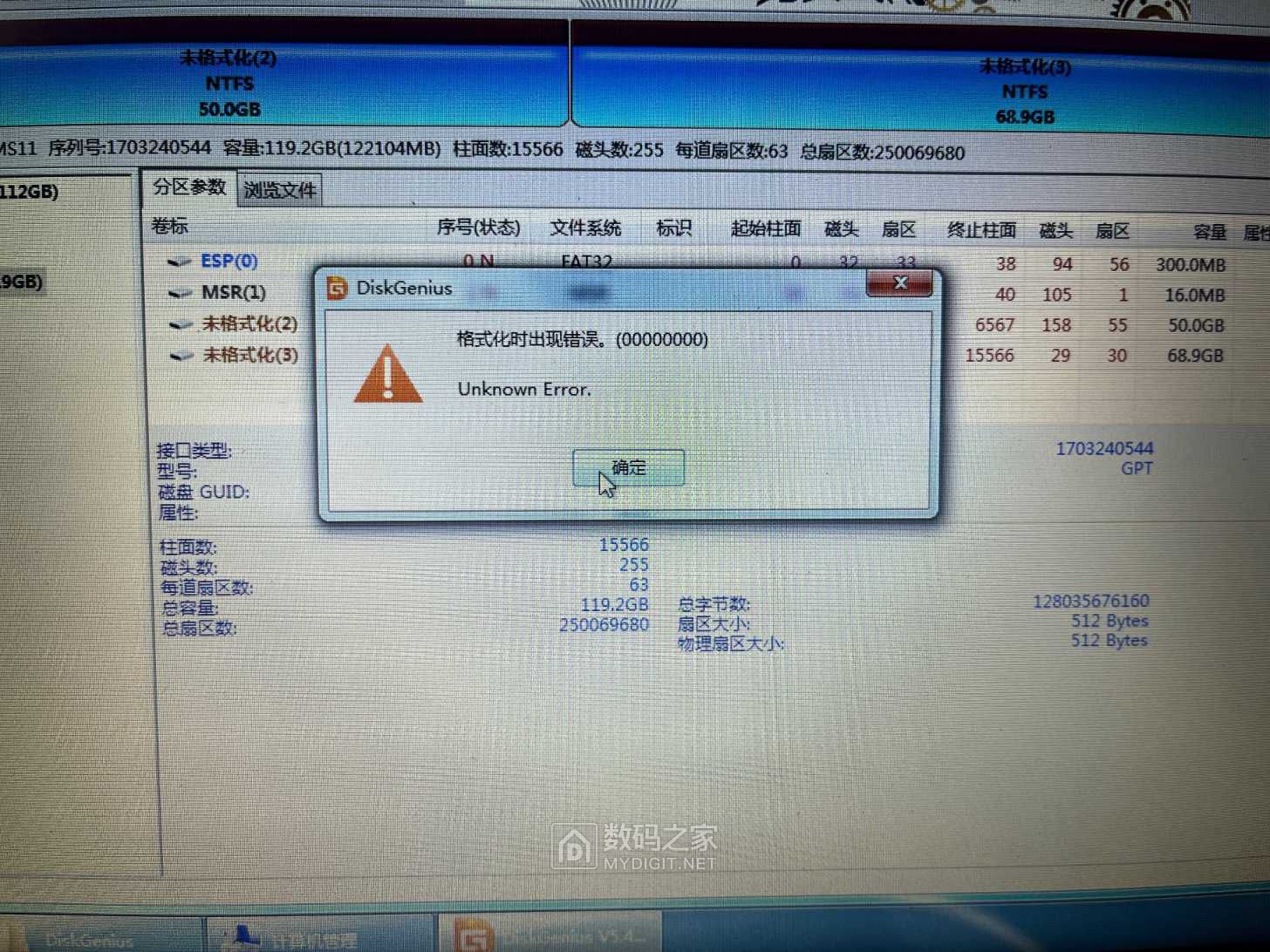

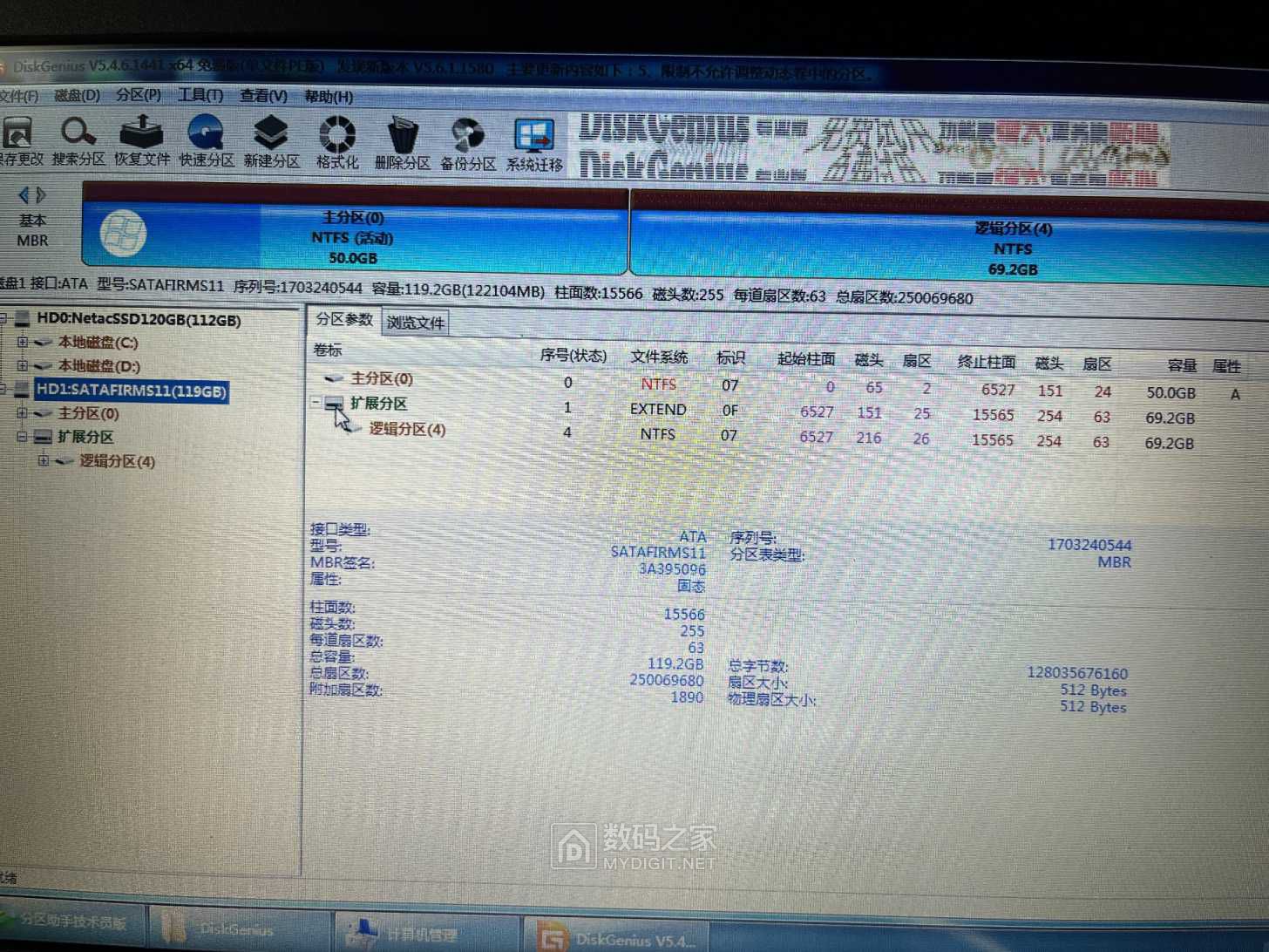

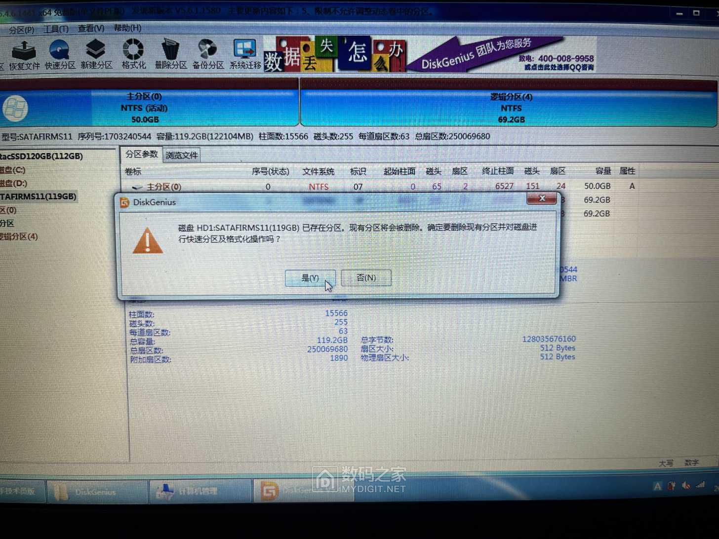

一块工控机上的msata,删除文件重启文件又自动恢复回来了,然后就想着系统也不好重装一个,发现不能格式化,win10,PE下均不行

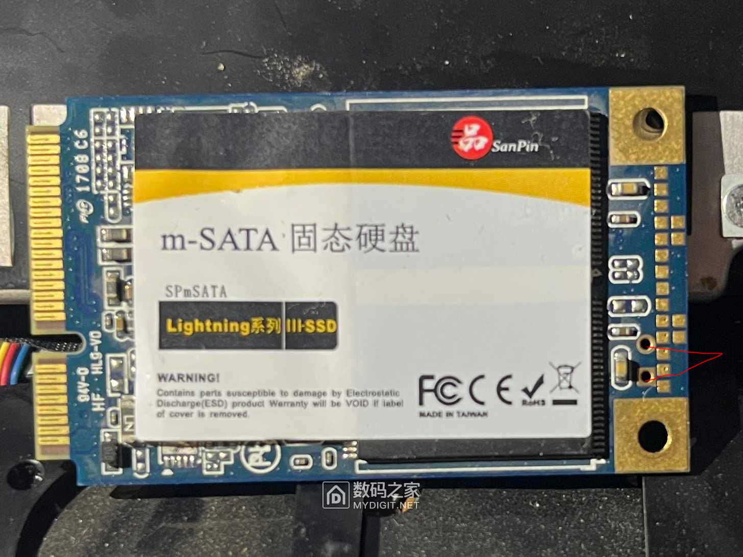

边上有两个孔,这是?
求大神指点一下,多谢

重新开卡即可
发表于 2025-3-12 21:16:34 | 显示全部楼层
用这个魔改通用包
https://www.mydigit.cn/thread-357407-1-1.html
电脑关机,镊子短接红色标记的孔上电开机,开量产工具,后面步骤看教程,有必要的话屏蔽数据脚做一遍RDT
绕开s11 flasher有关的教程,因为量产工具已经流出
