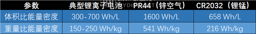

介绍一下纽扣电池容量王:“锌-空气电池”,我们来和其它纽扣电池对比一下。
这类电池存在感挺低的,主要还是比较贵,但市场上还是有一定份额,主要优点就是容量大,一些国外的助听器挺喜欢用这个电池,算是一种持续收入吧(对比可充电电池)。

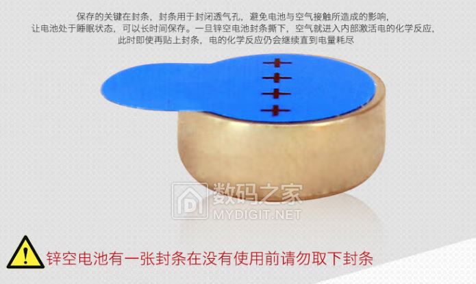

新电池识别起来很容易,就是有这么一个贴纸。
这种电池:负极-锌合金 正极-空气中的氧气。
撕开电池的小标签,等待约60秒左右,空气进入电池,会激活电化学系统,电压升至1.4V左右。
产生电化学反应标签撕开后,即开始消耗电能,即使重新贴上标签也不能延长电池的使用,故在不使用电池的情况下,不要撕掉电池的标签。

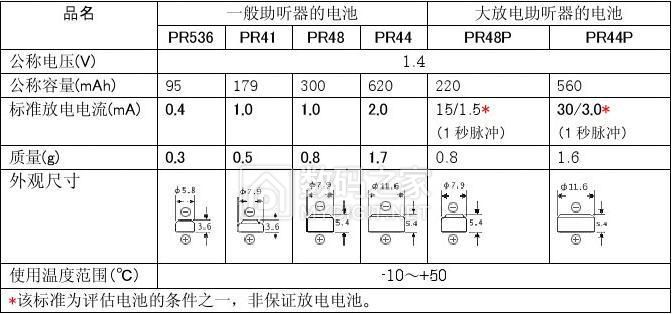

这种电池,直径11.6mm*高度5.4mm的1.7克重量,容量就有620mAh,还是很厉害的。

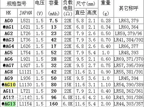

类似尺寸的碱性扣式电池,AG13,容量只有130mAh。

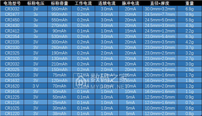

锂锰电池
扣式碱性电池
