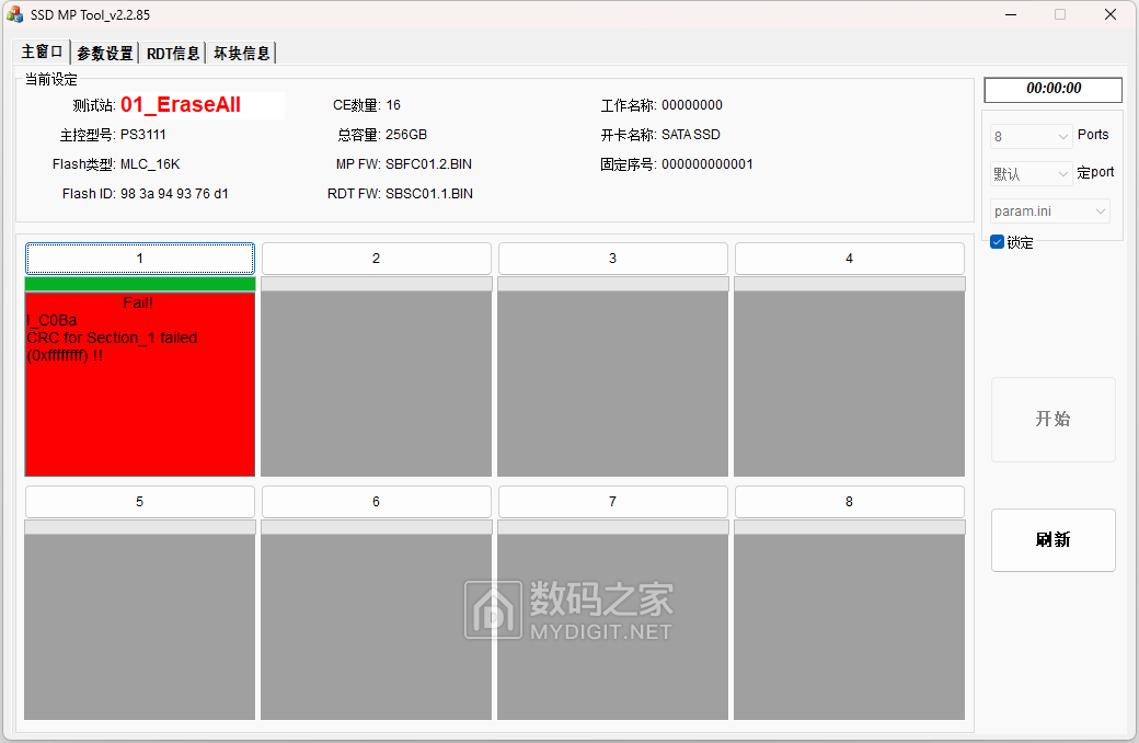

看网上目前还没有该颗粒开卡的教程,看坛友也有几位因为此颗粒硬盘开卡苦恼,故发出开卡成功方法。
首先该固态用MP TOOL 默认识别颗粒为7DDL,如果直接开卡报错CRC for Section_1 failed (0xffffffff) !!
从网络上搜索到的消息可以知道这批盘用的UFS颗粒,固件和自动识别的不匹配。
某之家上坛友说用SBFM91.1固件用s11-flasher开卡,经过本人多轮测试,均失败。
根据毛子网站所说SBFM81.x是用来开卡UFS颗粒的,用s11-flasher多次尝试后能跑进度85%,最后报错。
最终通过修改MP TOOL的配置文件实现开卡成功。下面记录下本次我开卡成功的操作。
首先打开MP TOOL 2.285版本,本人实测其他版本开卡第二阶段报错,必须用此版本。

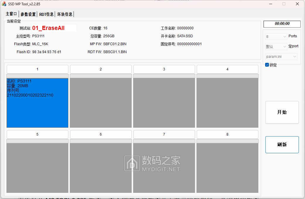

第一步 将硬盘短接连,进入rom模式,点击刷新,成功识别硬盘。

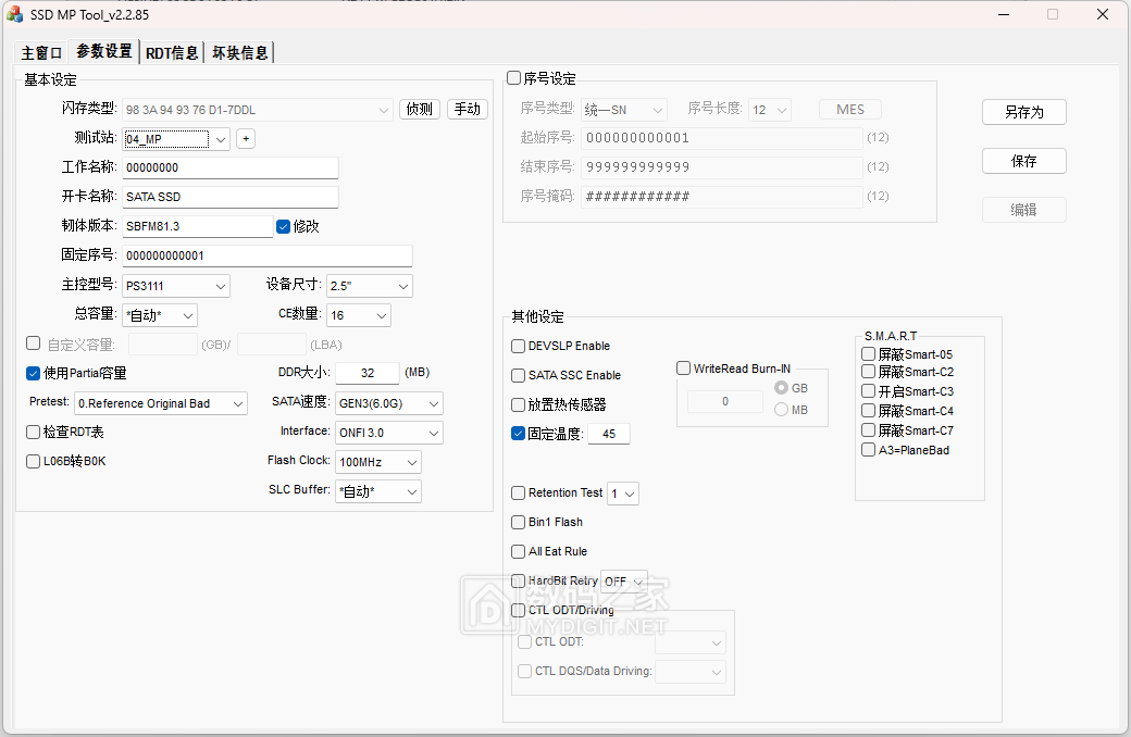

然后点击参数设置,点击编辑后直接回车,点击侦测,然后参数修改成和我一样,名称和序列号可以自定义,点击保存。
保存之后这个界面就什么都不要动了,MP TOOL的根目录,将 SBFM81.3的固件拖入bin文件夹,编辑param.ini修改
ICFWVersion=SBFC01.2
3111SBISP_CodeVersion=C01.2
3111SBISP_MPBINCode=.\Bin\SBFC01.2.BIN
ICFWVersion=SBFM81.3
3111SBISP_CodeVersion=M81.3
3111SBISP_MPBINCode=.\Bin\SBFM81.3.BIN
修改完成后直接保存

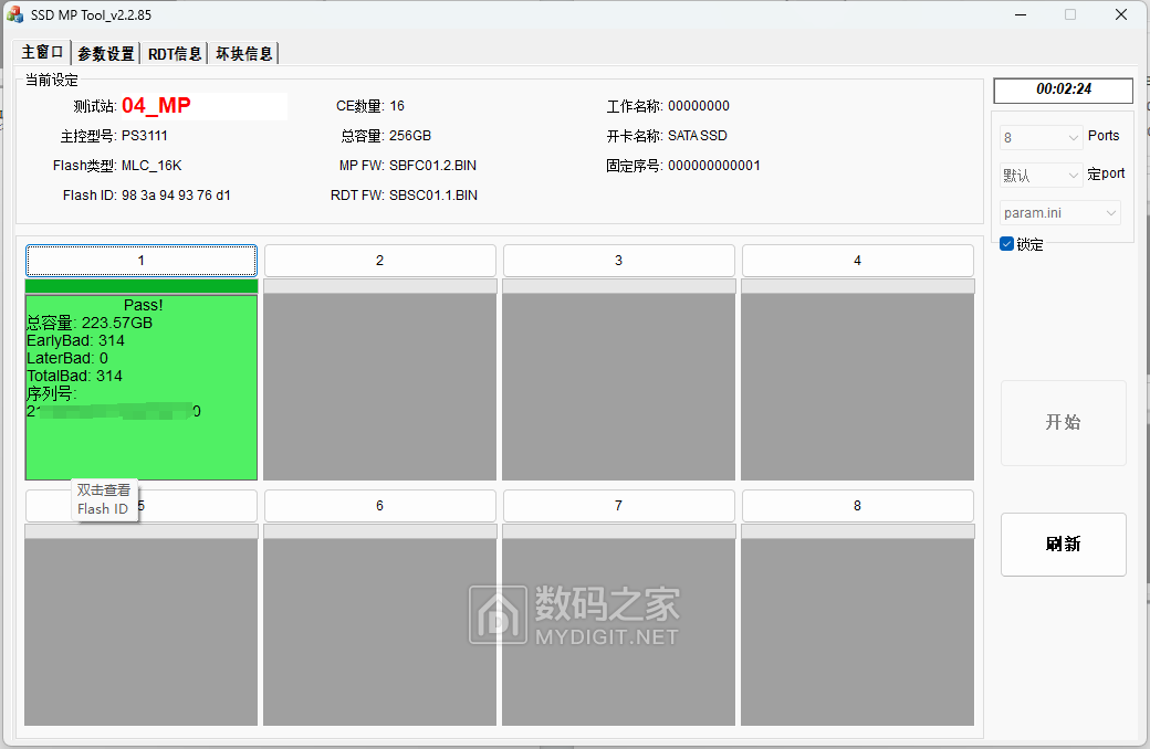

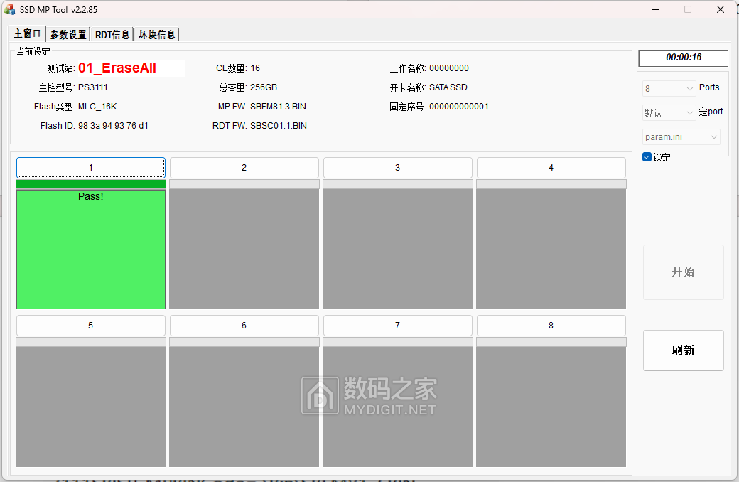

点击MP_TOOL主窗口,直接点击开始,等30-40秒进度条走完pass

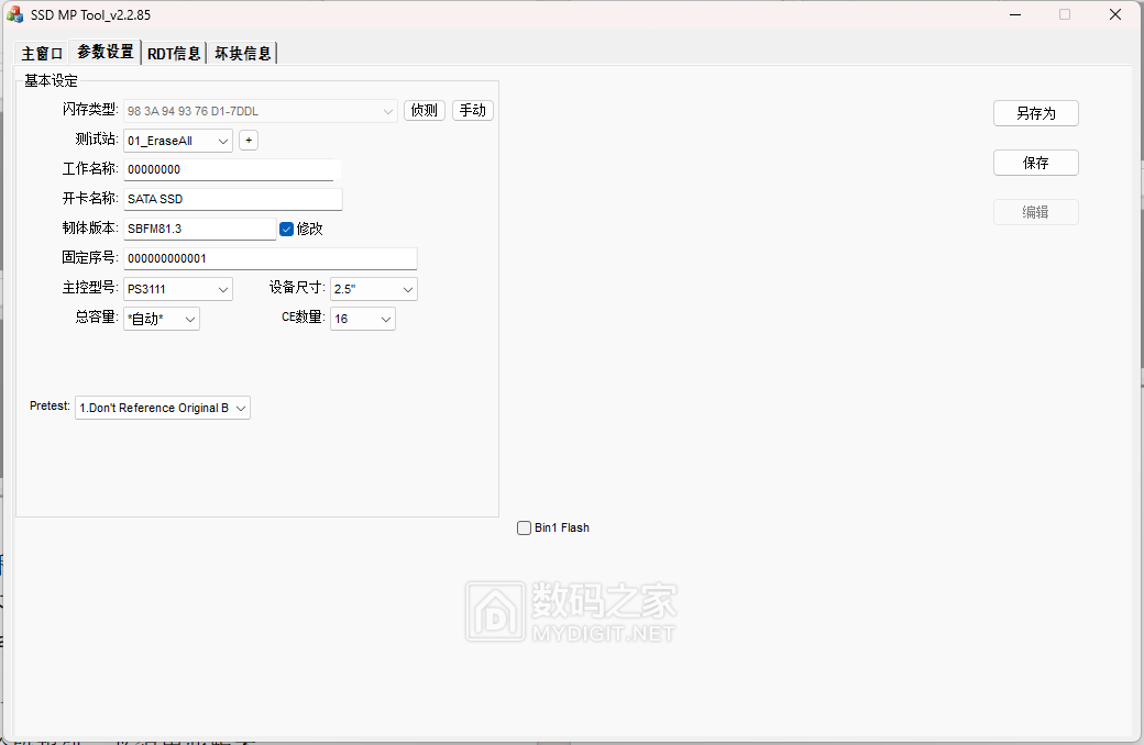

此时我们拔掉固态,重新连接,依旧到参数设置,编辑,修改到与我一致后直接点击保存。
保存后还是打开param.ini修改跟上面一样修改为,保存!
点击主窗口,直接点击开始,大概等待1-2分钟后,开卡成功!
