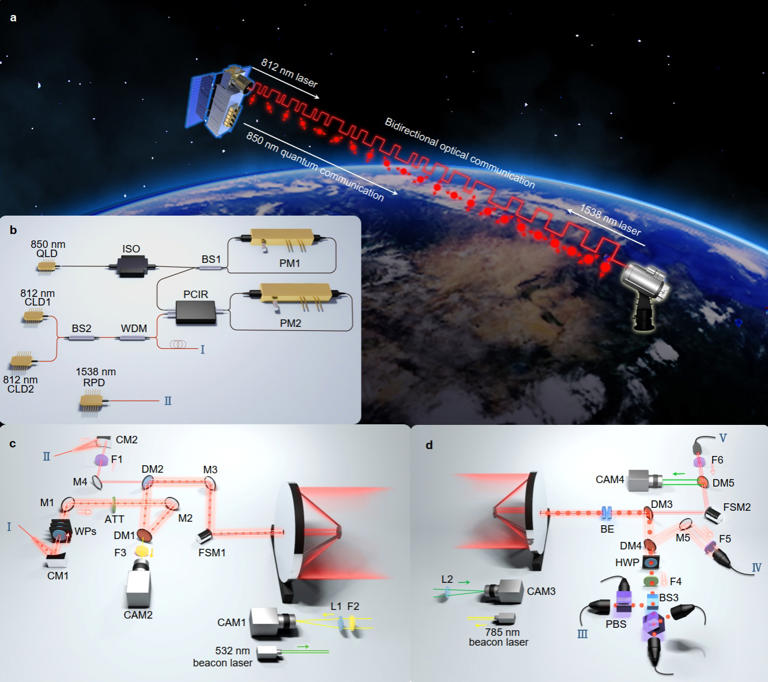

一头连接亚洲东部的中国,一头连接非洲大陆最南端的南非,以中国微纳量子卫星为桥梁,中非联合科研团队近期成功实现12900多公里距离的洲际量子通信,完成对图像数据“一次一密”加密和传输,为实用化卫星量子通信组网铺平了道路。
研究团队成功突破了低成本小型化诱骗态量子光源技术、复合激光通信的实时密钥提取技术、基于卫星姿控的高精度跟瞄等关键技术,完成星载量子密钥分发载荷、量子微纳卫星平台研制。
量子通信技术,是迄今唯一可实现“信息论可证”的保密通信方式,可大幅提升信息的安全传输水平。
2016年,中国潘建伟科研团队牵头研制的世界首颗量子科学实验卫星“墨子号”发射升空,我国在卫星量子通信上迈出了人类第一步,在世界上首次实现卫星和地面之间的量子通信。由于“墨子号”量子卫星无法直接覆盖全球且成本较高,发射多颗低成本量子微纳卫星并实现组网运行,已成为构建起高效率、实用化、全球化量子通信网络的迫切需求。
经过十几年的努力,使用光纤传输的城域城际量子通信已发展成熟并初步应用,但要实现跨洲联洋的全球性远程量子通信,需要借助量子卫星平台。本次洲际量子通信使用的是新型微纳量子卫星“济南一号”。
与“墨子号”相比,“济南一号”成功“瘦身”,它的量子密钥分发终端仅仅重约23公斤,是“墨子号”的五分之一。光源频率提升约6倍,密钥生成时效性由数天时间完成提高到单轨实时成码,且采用了单激光器方案,有效降低了侧信息泄漏风险。
“以前要实现一次星地间的量子通信,大约需要三四天时间,现在已经可以实现实时通信。”中国科学技术大学教授级高级工程师、“济南一号”项目负责人廖胜凯介绍说。
如今,量子通信已成为最先进入实用化阶段的量子信息技术。该研究成果为未来发射多颗微纳卫星构建“量子星座”奠定了坚实基础,不仅为大规模实用化量子通信网络的建设提供了关键技术支撑,更为量子互联网的全球部署开辟了新的发展路径。
