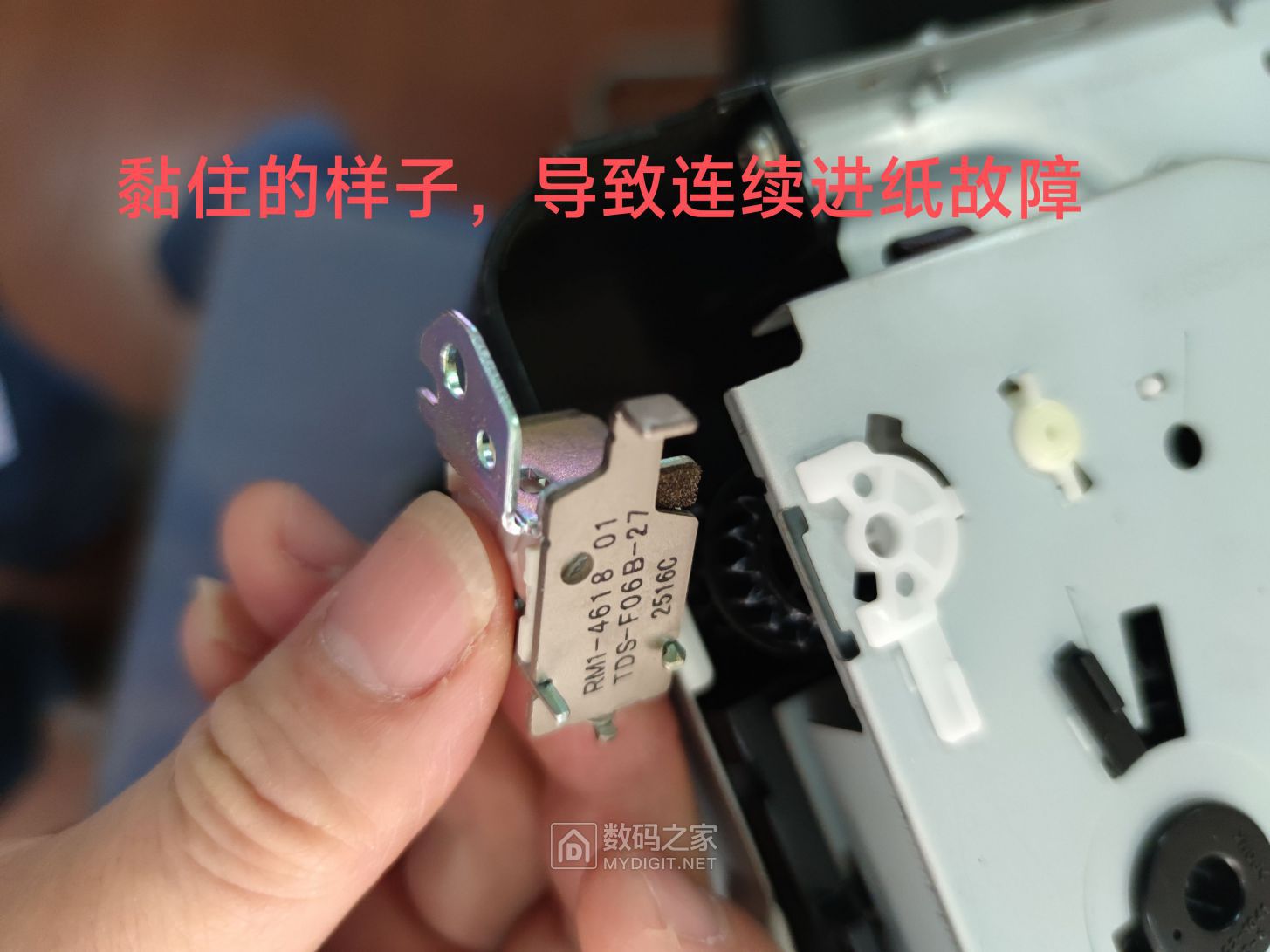

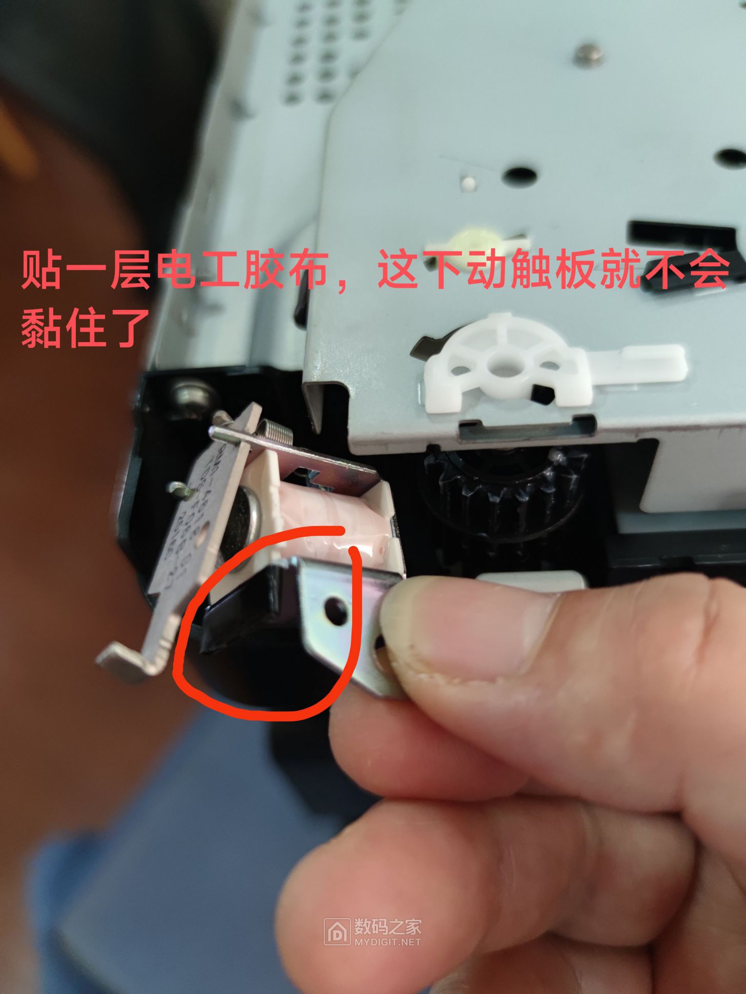

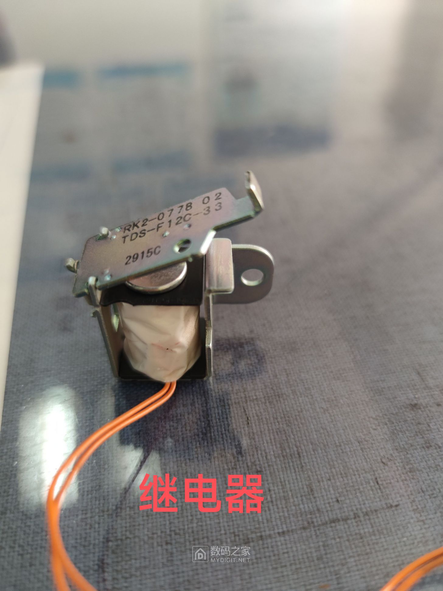

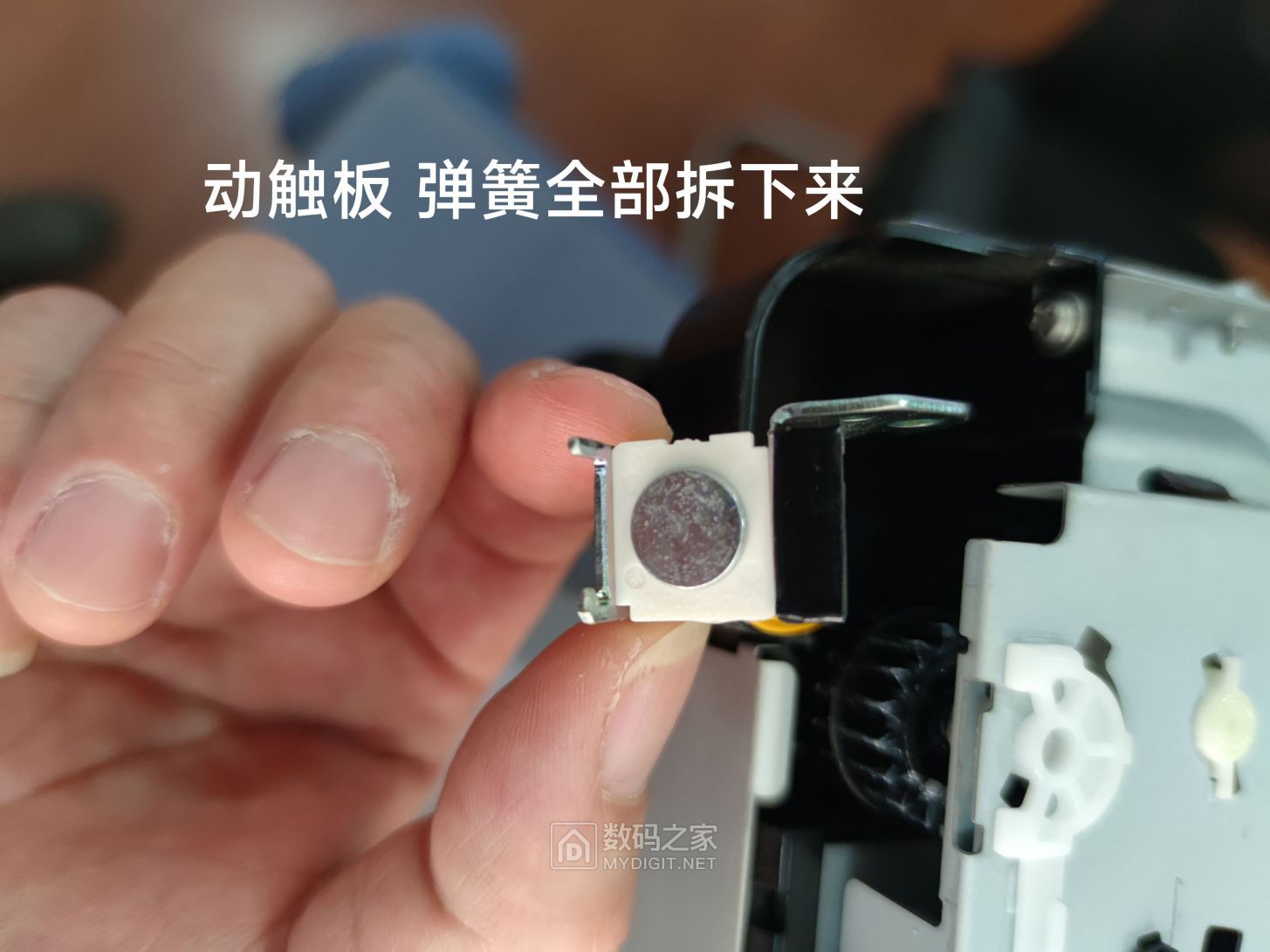

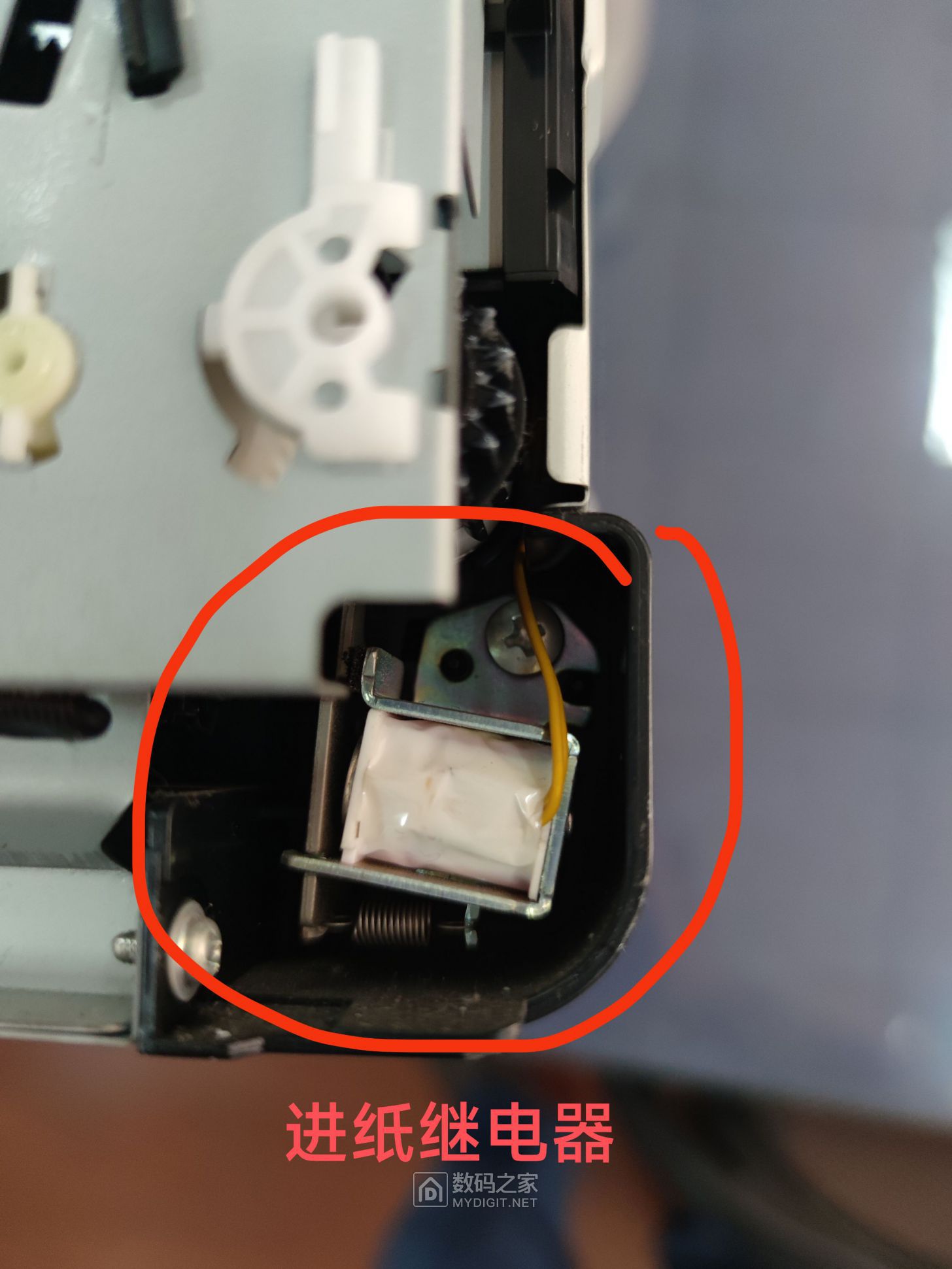

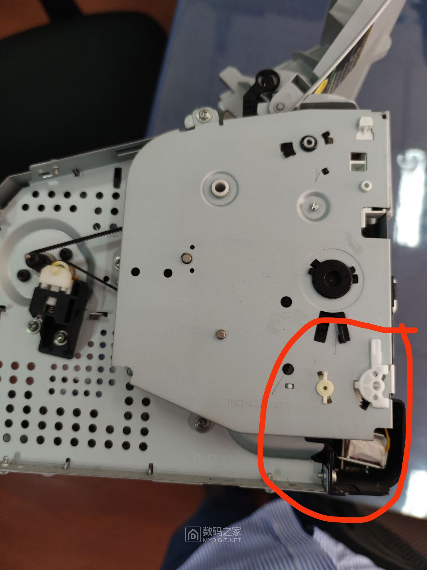

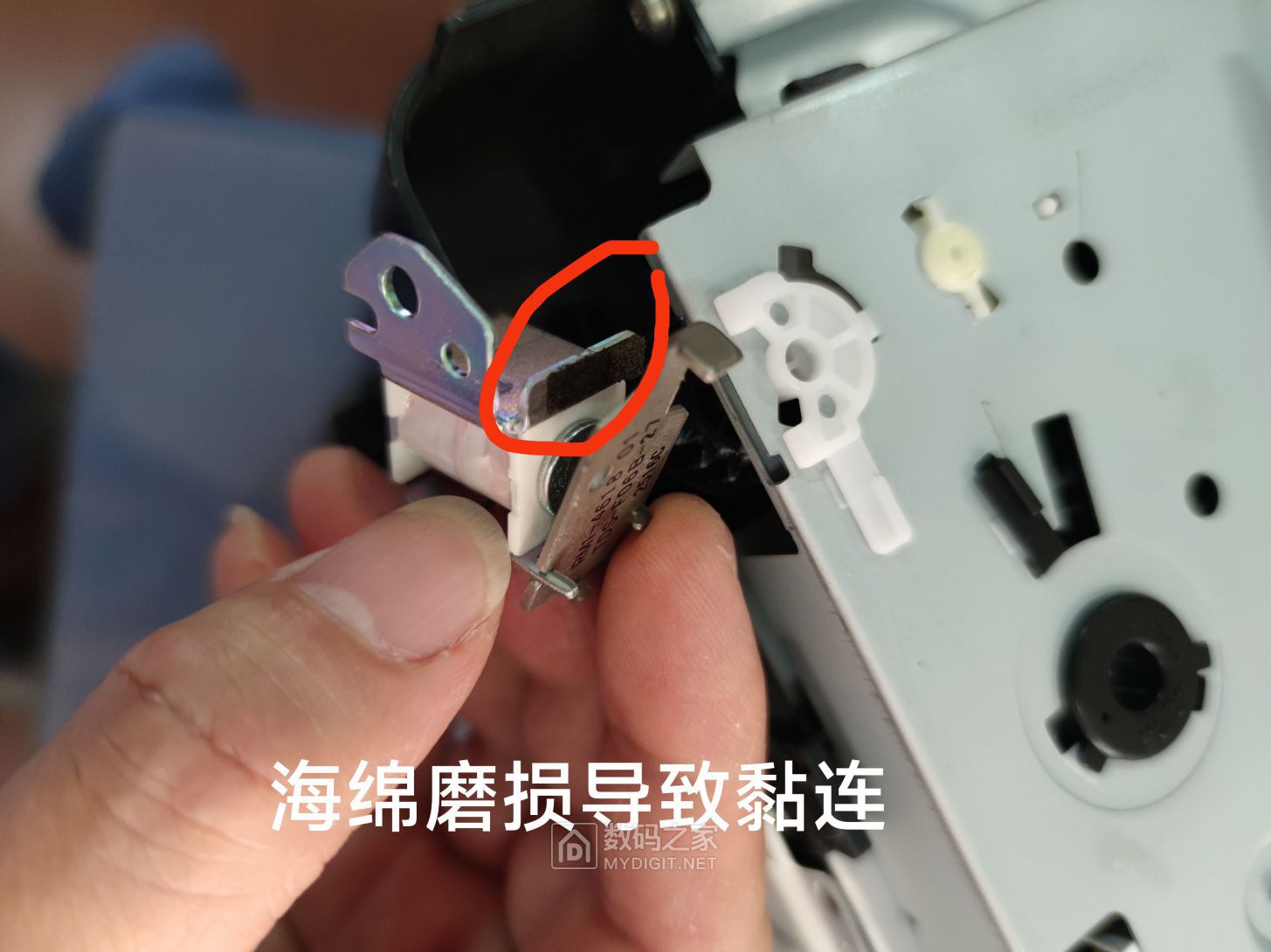

不花一分钱,修好一台HP神机P1106连续进纸故障!原因很简单 :继电器海绵破损黏连造成的,把残胶去除干净然后贴上电工胶布就OK了。HP神机真不是盖的,结构简单,维修方便。2012年的机器,用到现在13年,质量杠杠的!正所谓:“人走机还在,一机传三代!” 这下又能愉快的工作了!

两年前公司一台HP机同样故障不要了,我捡回家,粘了一块海绵,给孩子打印作业,非常棒

进纸故障多数都是继电器海绵老化,可是很多维修打印机的,都在骗钱。。。

惠普打印机用久了之后都是进纸继电器粘住了,拆一下就好了。

看标题就猜到是电磁铁的幺蛾子
