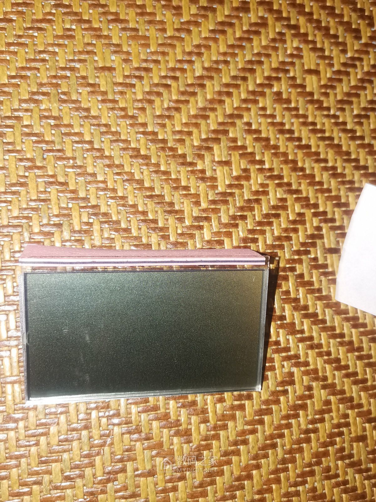

自己在闲鱼上捡漏过几次,看到这块BY1935万用表描述进过水,直接就下单了!到手后,发现外观还可以,拆开就傻眼了,屏幕后反光膜坏了,电路板全部都被腐蚀了,等到把电路板拿出来看到后面的电路板,才发现这次彻彻底底的翻车失败了,连集成块上的引脚都腐蚀掉了,线断了可以飞线,这个怎么搞!

发表于 2025-4-3 18:01:37 | 显示全部楼层
根部还在,可以飞线啊
发表于 2025-4-3 18:02:08 | 显示全部楼层
洗洗刷刷看看呢   镀金的话  问题不大
发表于 2025-4-3 18:15:55 | 显示全部楼层
根还在飞线啊,就算是断里面了一样可以刮开飞线,液晶反光膜偏振膜坏只要不漏液COB不断线还是比较好挽救的

反射膜推荐用这种,很好用:
https://www.mydigit.cn/thread-494569-1-1.html

发表于 2025-4-3 18:41:57 | 显示全部楼层
飞线,这个很好处理
发表于 2025-4-3 19:04:59 | 显示全部楼层
双面板,我觉得还可以再修复一下

发表于 2025-4-3 19:17:18 | 显示全部楼层
清理、飞线应该可以修修
