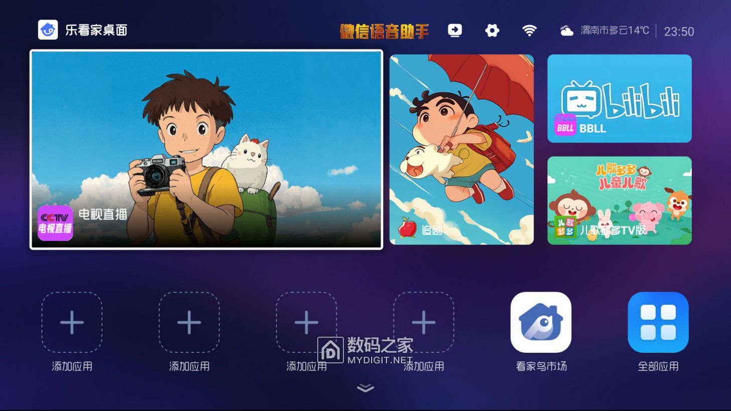

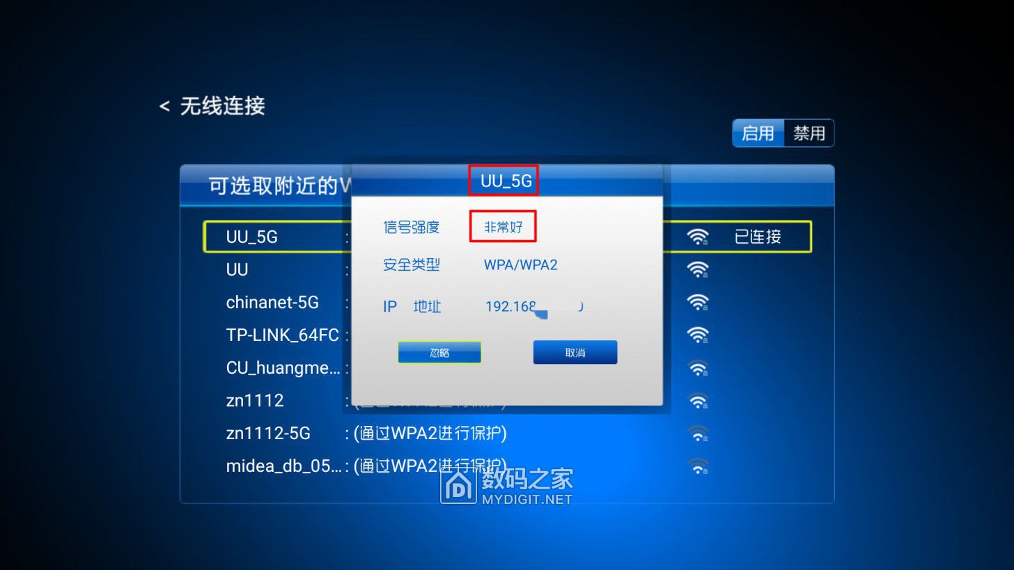

本固件理论支持所有晨星MSO9385芯片的机顶盒(烽火HG680MY、烽火HG680MC、海信IP202H、海信IP203H等)搭载精简版乐看家桌面,内置微信语音助手,系统版本为安卓9.0,支持5GWIFI网络;删除无用的内置软件,极度精简,运行更快;首页键可用,蓝牙自动连接,遥控器电源键可用。
