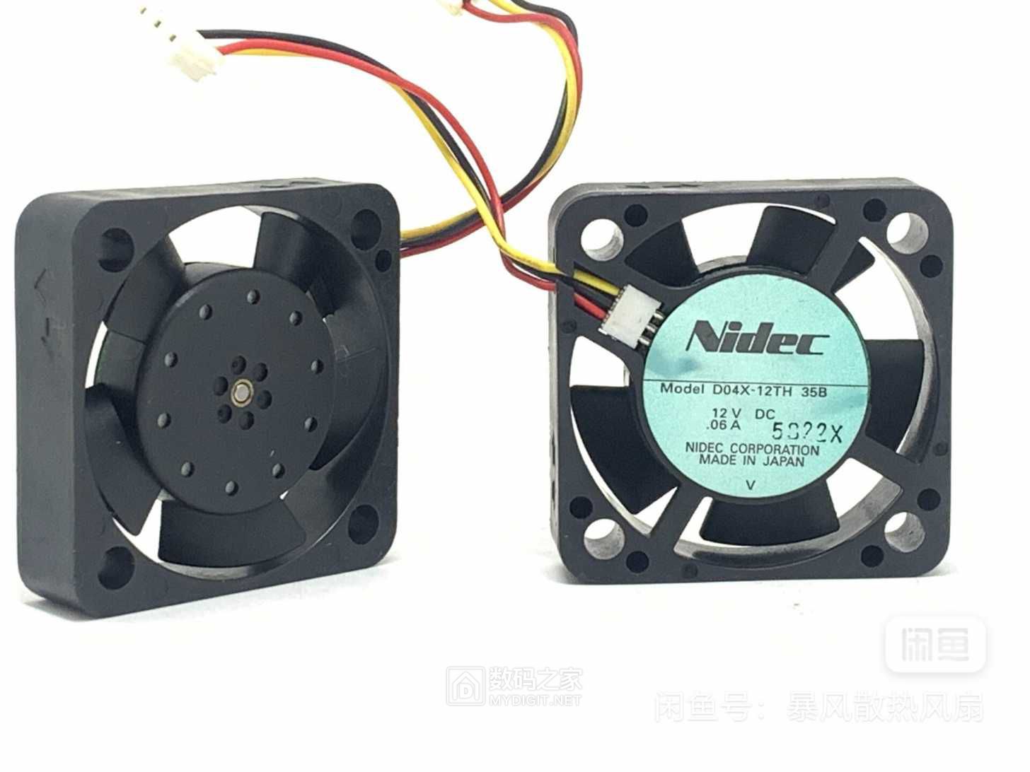

加了个nidec的风扇,规格是12v0.06a,全速状态下4000转相当吵,其他风扇质量又不经用,没用几天就缺油异响,nidec的是双滚珠,可以免维护。

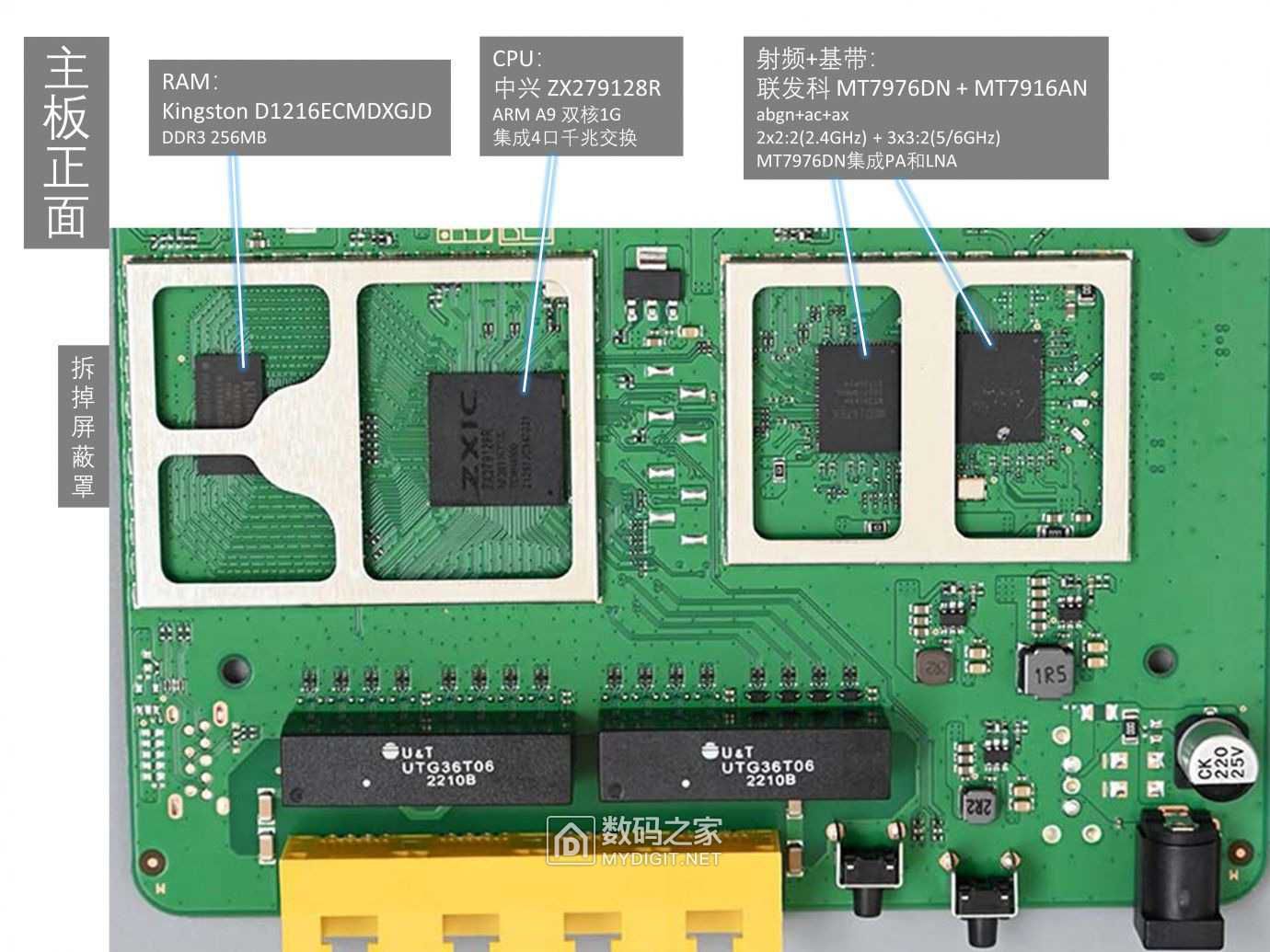

如图,路由器左下角的USB被偷工减料了,右下角应该是dc-dc的方案,请问该如何测出5v输出呢?小白一个,备了一个万用表傍身,但不知道该测哪个电容。坐等高手。
实在不行只能淘宝上买降压模块了。
