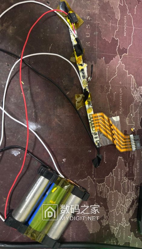

我的笔记本电池容量不行了。充满电只能使用半小时左右,准备换电芯试试。最后换电成功满血复活。待机能达到8个小时左右。
电池很难拆虽然是卡扣的但是卡扣里点了胶水。
电压还行。
三星22f的电池内阻不太好了。
用了三个18650串联到一起,将电压充到与原电池电压差不多,然后并联到上边。
并联的时候要注意千万不要短路,不要断电,这也就是重点所在。
拆掉电池后的样子。把待换电池电压与临时的电池电压要基本一致,如果过高或过低可能会出现问题。
点焊过程没拍,点焊后从低串往高串换回去。
换好之后数据没有变化,电脑开机后用到关机再充电,这样充放电循环个几次后容量就上来了。这是刚换好的样子。
这是跑了7个循环后的状态。估计在跑几个循环能打到5000多mah以上。
这是鲁大师的状态,换电芯的要点就是不能断电,电池每串的电压尽量要与原电池一致。拆电池很费事,其余的就很简单了。
