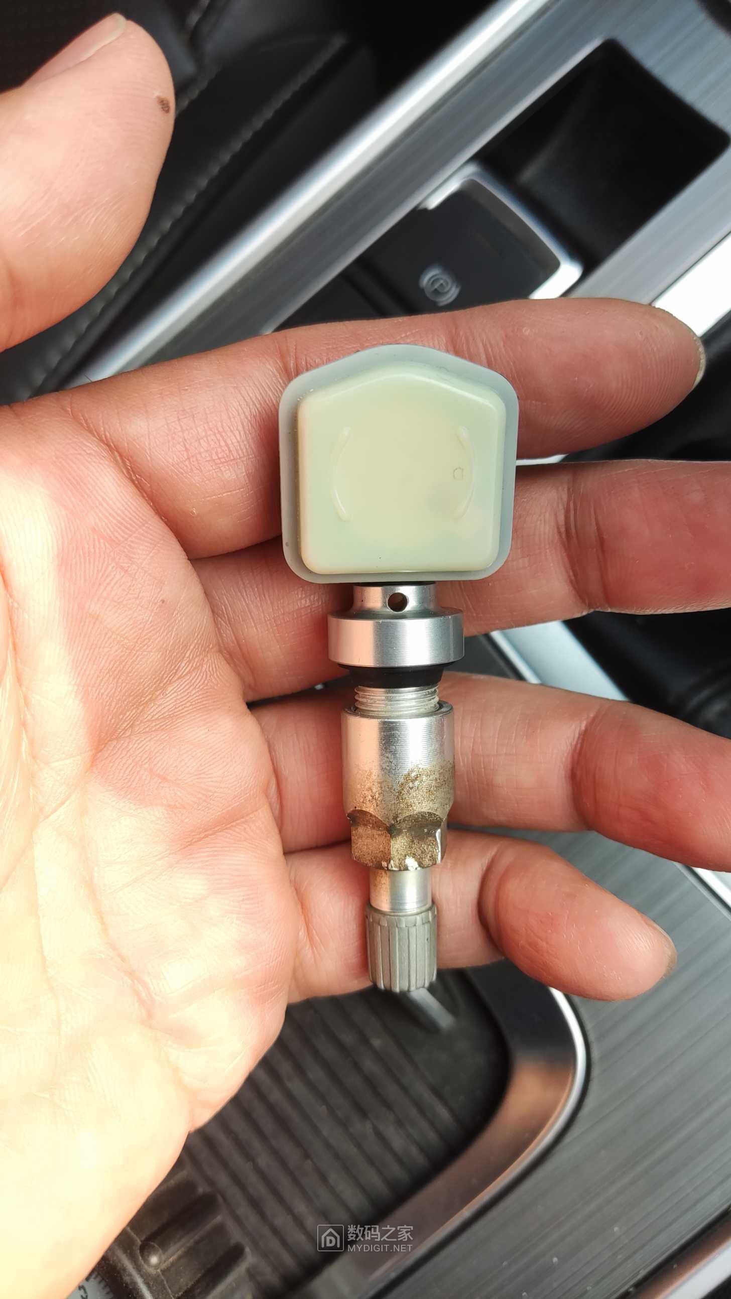

奇瑞瑞虎7,18款原车的胎压传感器。
下面开始:

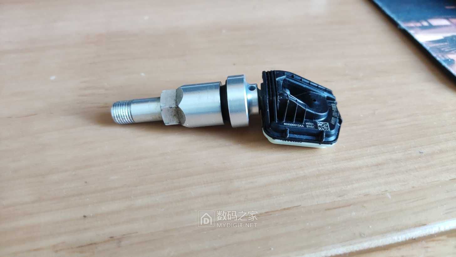

隐约可见电池,说明没封胶,后面会容易很多

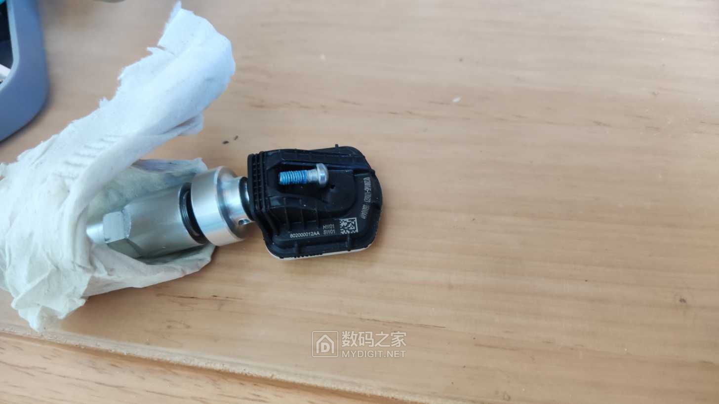

继续拆,螺丝打了螺丝胶,拧着有点费力,不过还是可以拧下来的

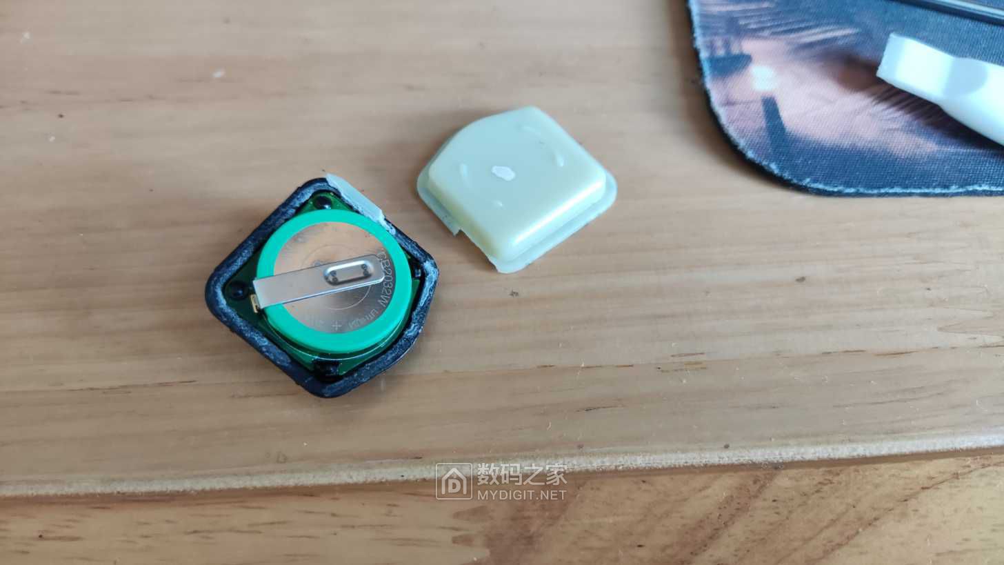

用小刀慢慢切开,中间有胶,像是那种PVC胶水

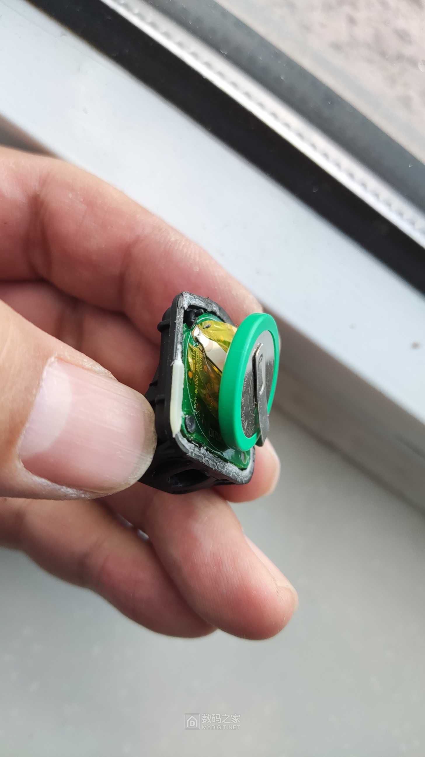

电池型号2032W,翘到这样就可以换电池了
拆的这个是我备胎上的(网上收的原车胎+毂做备胎),一直没用过。7年了,还有3.0X的电压,我车上的4个不知道电压还剩多少,应该是比这个会低一点

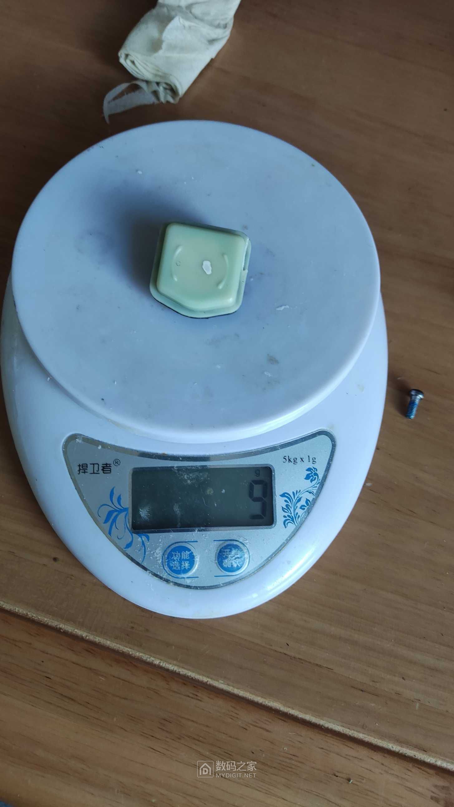

总重量9g
