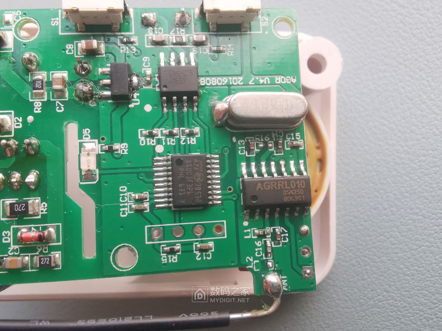

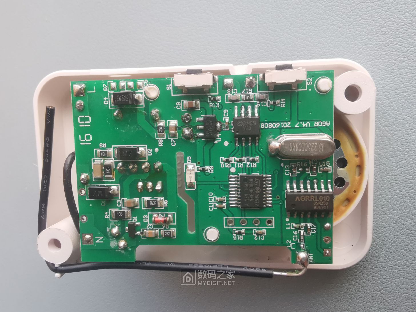

这是一款AUGIA无线门铃接收器
直接插在插座上使用
侧边的两个按键
取掉顶盖
内边结构比较复杂
转个方向看看
接收器芯片采用AGRRL010
主控芯片采用STM8S003F3Pb
采用13.225MHz晶振

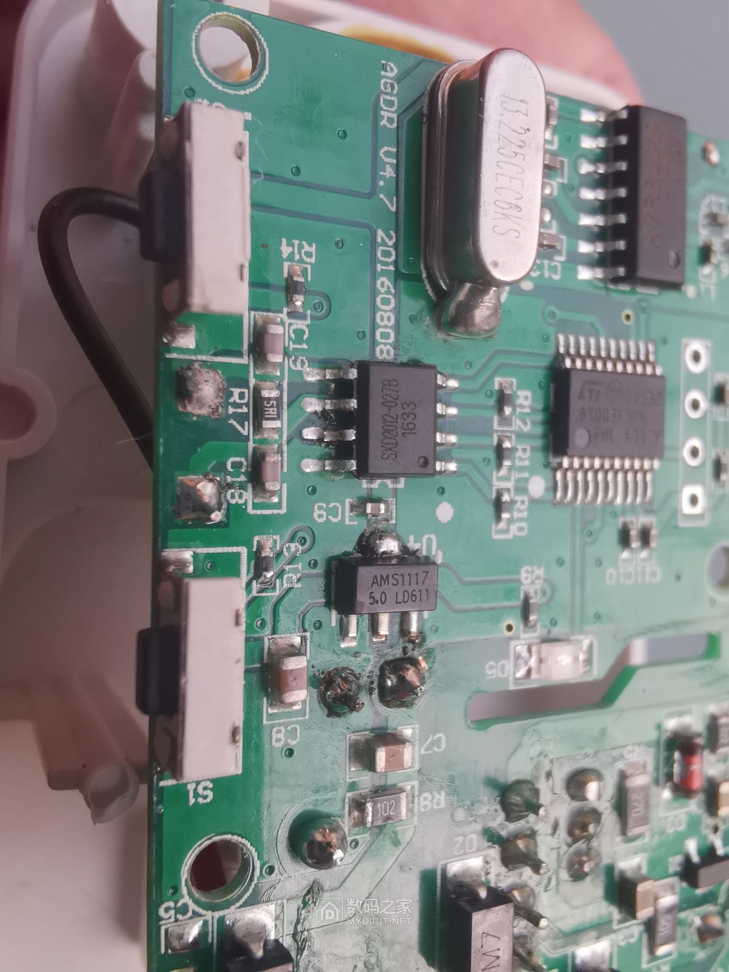

语音芯片采用SXD2012-027B
电源供电部分
三端稳压采用AMS1117

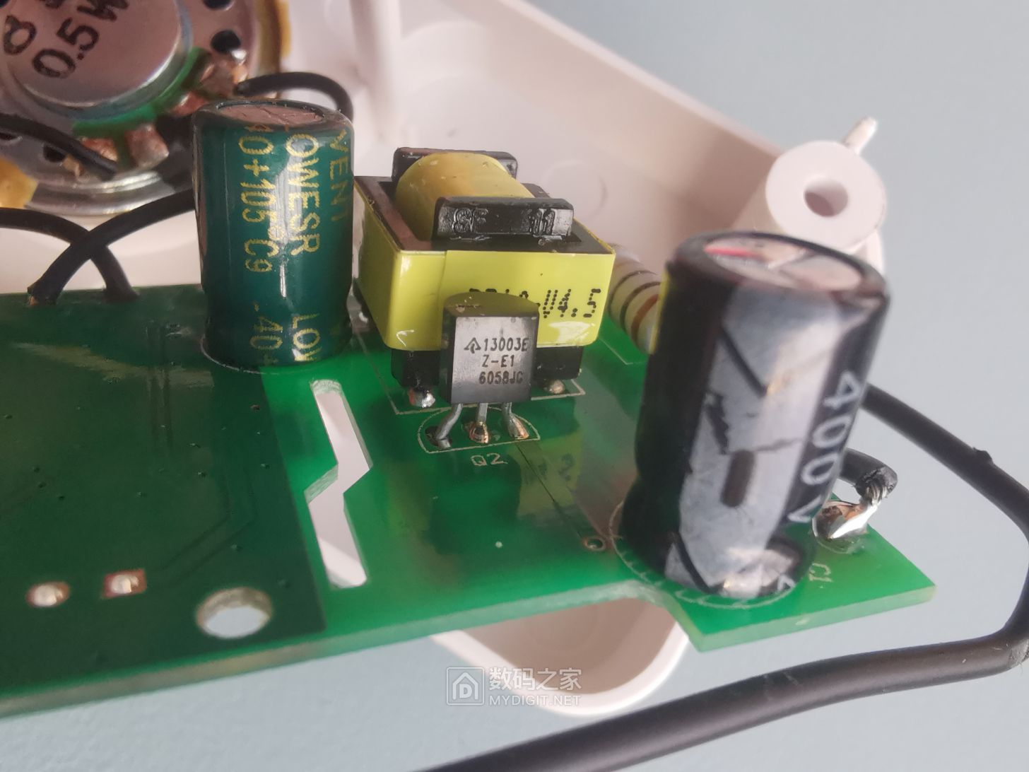

开关电源功率管采用13003E

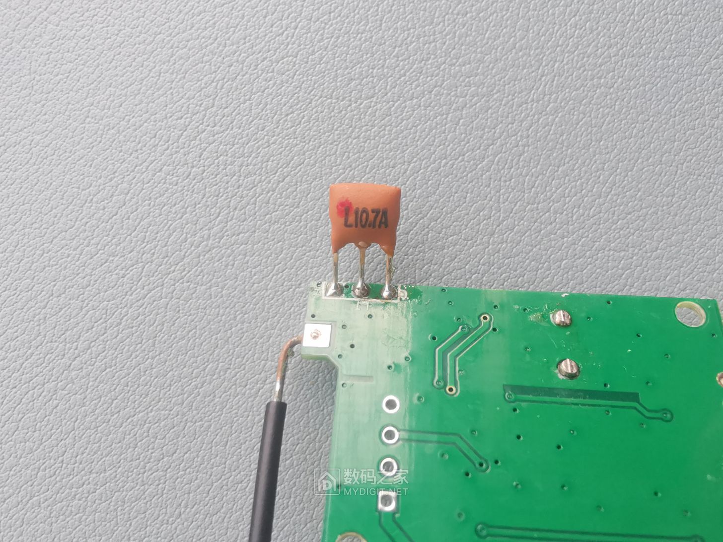

10.7MHz滤波器

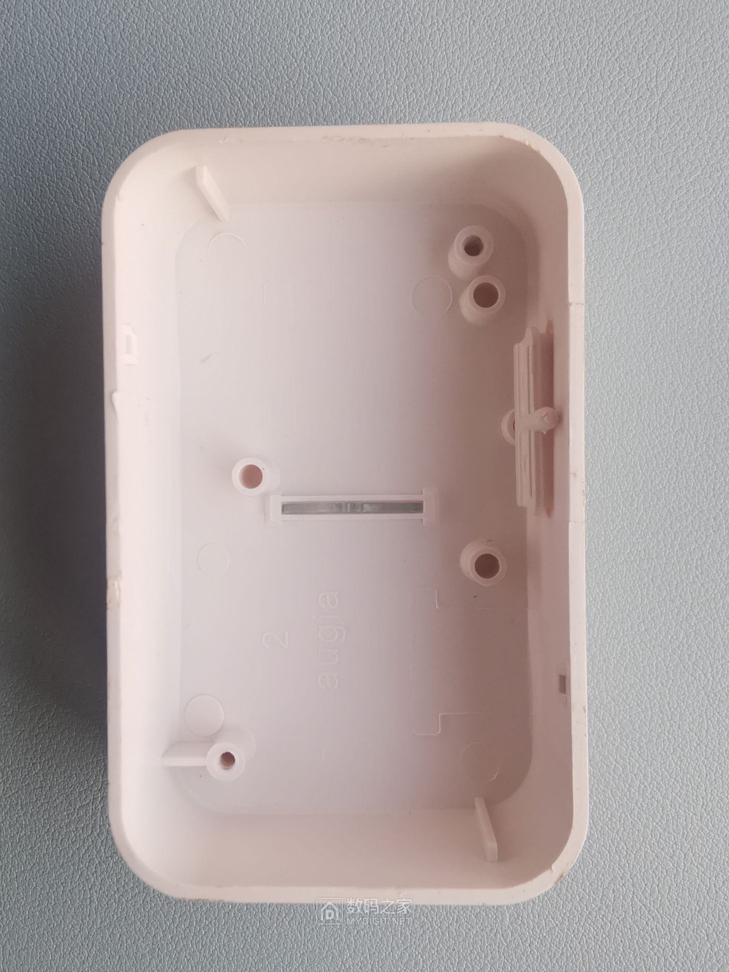

门铃外壳上的AUGIA标识
