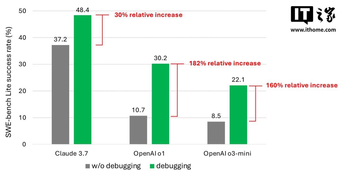

然而,即便是一些目前最先进的 AI 模型,在解决软件漏洞这一问题上,仍然无法与经验丰富的开发者相媲美。微软研究院(微软的研发部门)的一项新研究表明,包括 Anthropic 的 Claude 3.7 Sonnet 和 OpenAI 的 o3-mini 在内的多款模型,在一个名为 SWE-bench Lite 的软件开发基准测试中,无法成功调试许多问题。
研究的共同作者们测试了九种不同的模型,这些模型作为“基于单个提示词的智能体”的核心,能够使用包括 Python 调试器在内的一系列调试工具。他们给这个智能体分配了一组经过筛选的 300 项软件调试任务,这些任务均来自 SWE-bench Lite。
据共同作者们介绍,即使配备了更强大、更先进的模型,他们的智能体成功完成的调试任务也极少超过一半。其中,Claude 3.7 Sonnet 的平均成功率最高,为 48.4%;其次是 OpenAI 的 o1,成功率为 30.2%;而 o3-mini 的成功率为 22.1%。
