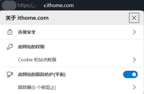

  • 有效的 SSL / TLS 证书。您可以通过单击并展开 URL 地址栏中的挂锁图标来检查 SSL / TLS 证书是否有效
