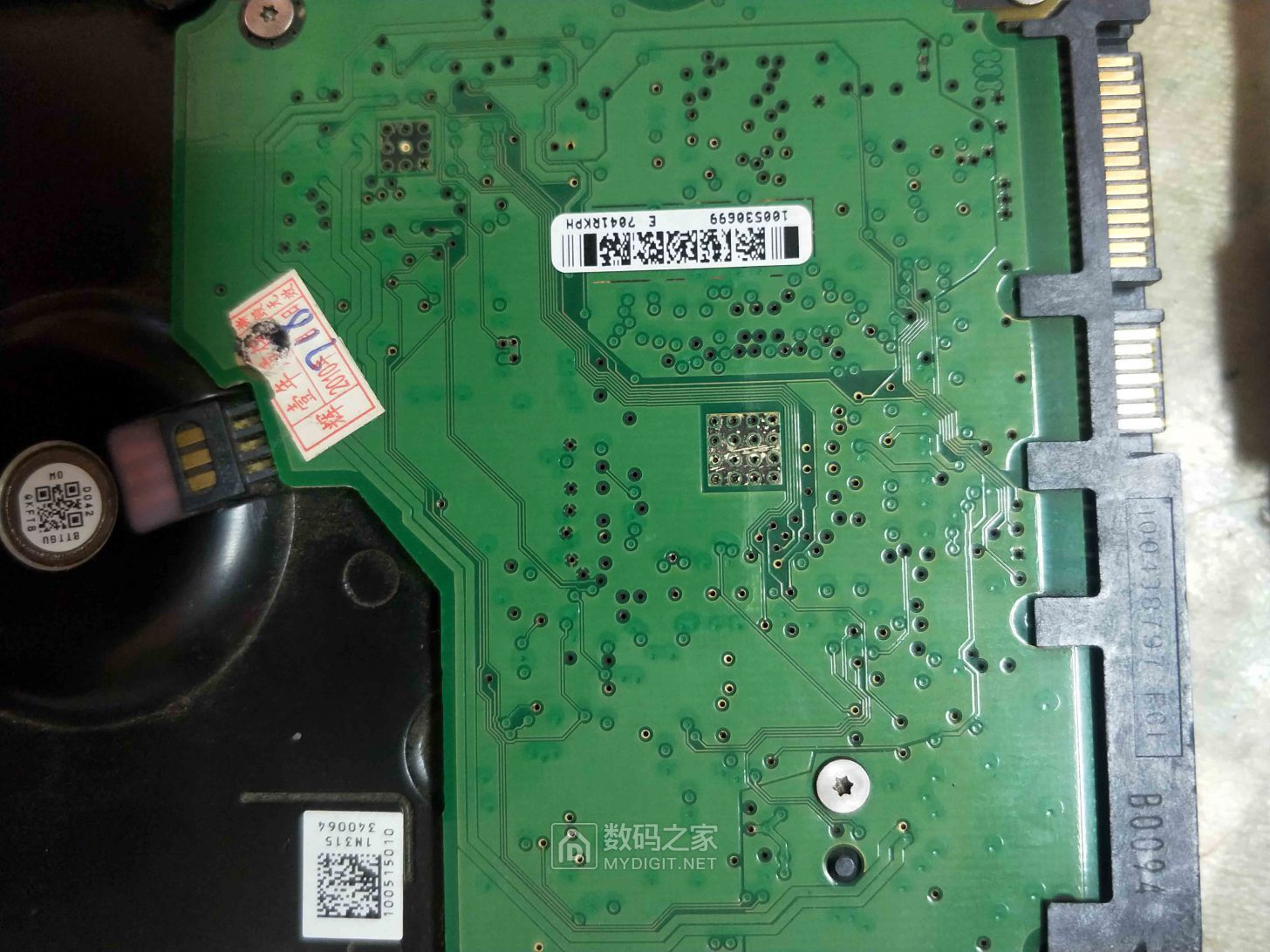

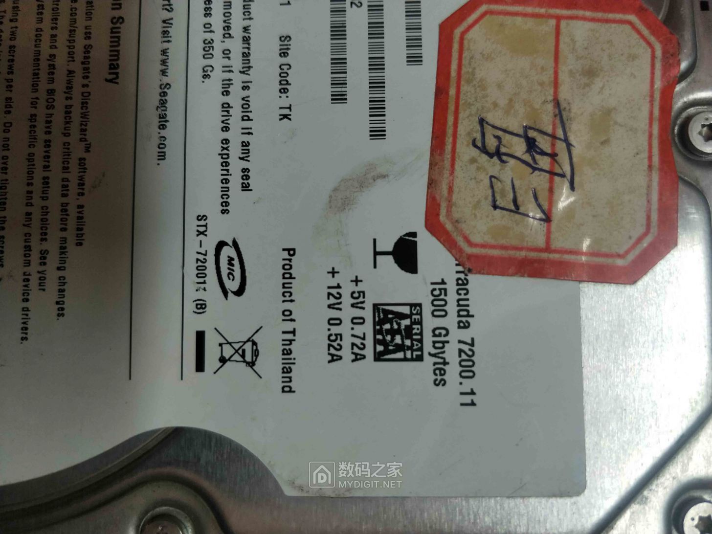

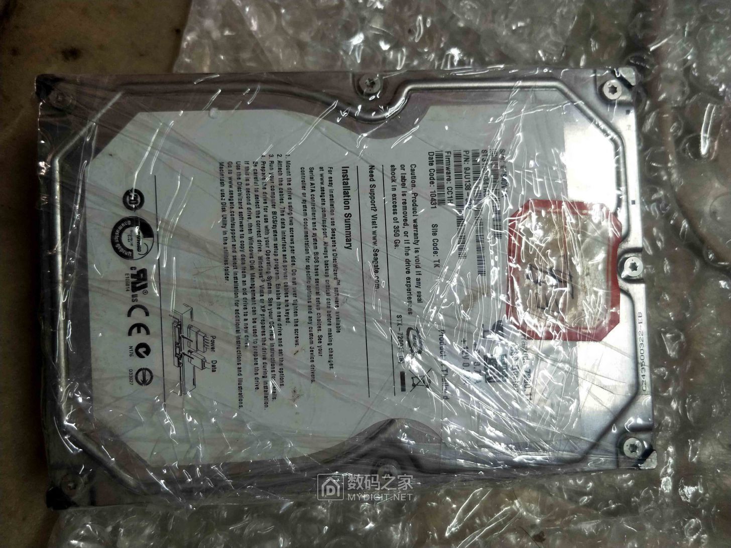

    反正红了就是了,收费10¥,打发走,在此期间,快递送来我45¥买的1.5T希捷硬盘,

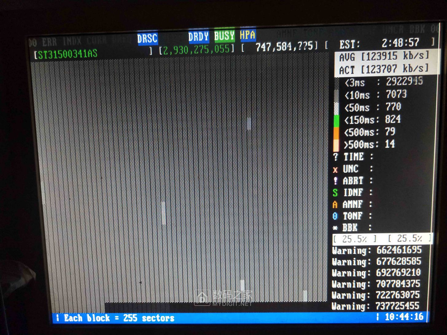

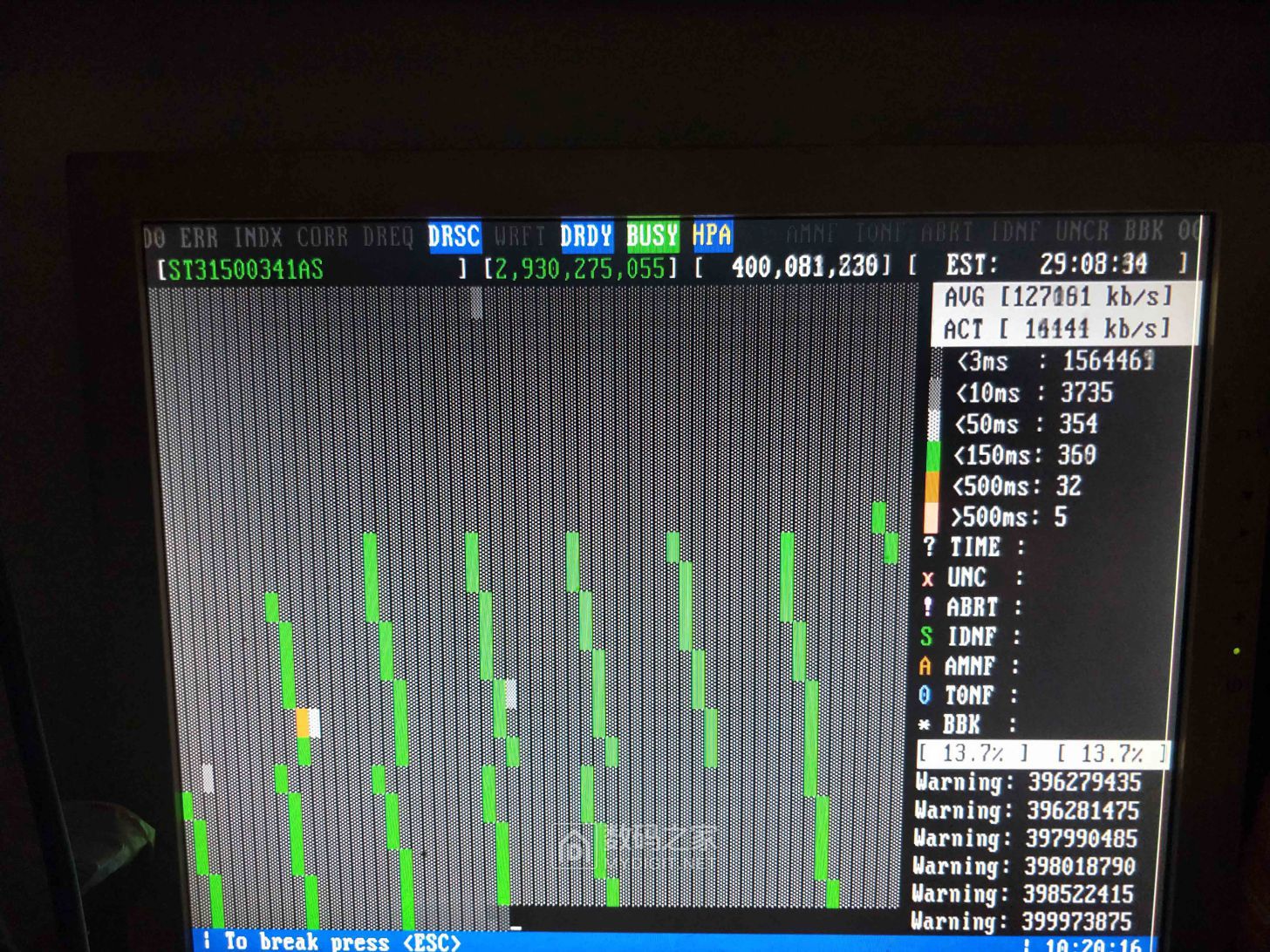

    打发走老头后拆开,10点45不压缩视频了,开始扫硬盘,
    这个硬盘虽然到现在,走了329xxxxxx了还没有坏道,不过小于500MS的25个,
    334907820-338838135这里有一段密集的500MS上下的,过去又好了。
    3659xxxxx-366067800;367847955这一段又密集。瞬间大于500的达到128个。

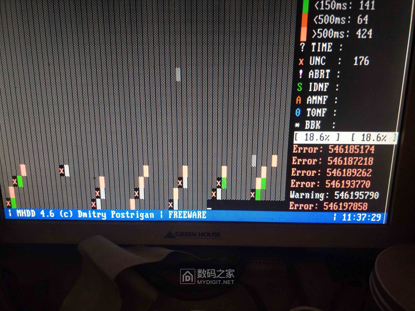

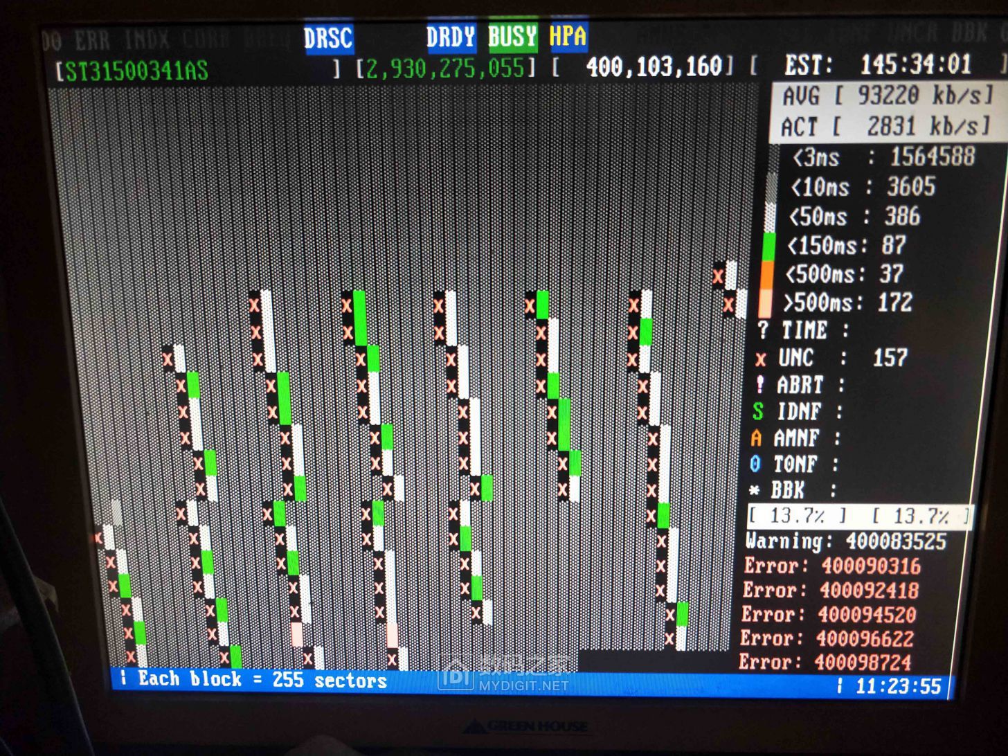

    在3979900599-400118507处(此处快进一下过了)现在已经164个X了大量坏道连续,
    然后又418xxxxxx-419420808465又连片大于500MS的。看来这45花的有点冤枉。
    整个买了个坏盘。希望后边有哪怕1T的好地方,我也知足了。
    已经近午了,中午不关机了,等着吧,447xxx-447194845又一片连片500MS
    466095700之前打头又一片,然后是467的一片.467850320一个坏道。
    467852140、467858260、478339525、493868260、609397760、524841835
    又是数个500ms,544-544532打头又一片连片,546-546277490开始又连片的x。
    (到此已经相当于250G了)已经192个X了559971655(白字大于500)之后又一马平川。

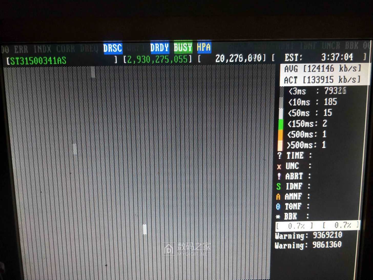

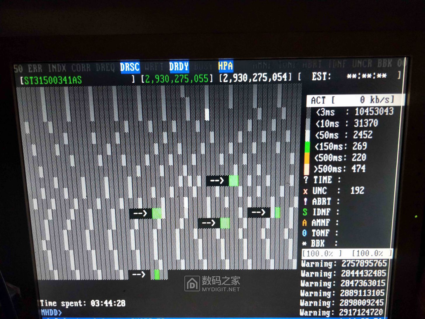

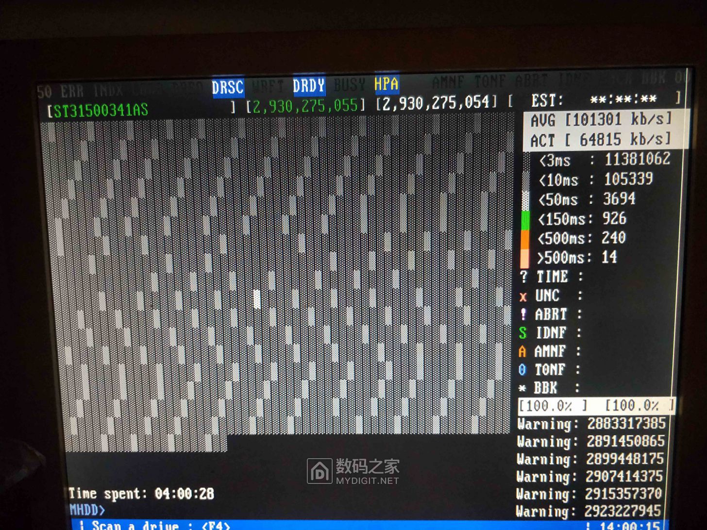

    下午2点来,惦记着没关机的电脑扫硬盘,万幸,后边大部分都是好的,
    坏块就195个,一直没增加,不过500MS的已经三四百了,到最后半小时,直接用快进,
    所以测试出的不能算准确。
    反正想用的话,最好把397990599--546277490也就是194g-266g之间这段72G的给分区出去,
    不用是最安全的,但是不死心,一下午就在修复,还是HDDREG修复比较快,
    基本上出现一个B,闪呼两三下就R了。但是,不一定顺利,有时候,一旦开始出现减法,
    就是比如修到第八个B,然后R一直是7,上面9,10,甚至20下面还是7,
    这减法越做越大,就得赶紧停下来,不然,白费电,
    虽然偶尔下面的也跟着增加,甚至按半数增加,上面20下面10,上面109,下面56等等。还是得停。
    然后重新输入数,再扫再修,就这样,不断返工,折腾,才修到400xxxxxx
    也算是修了不少了,也不太好推进了,能修的越来越少,
