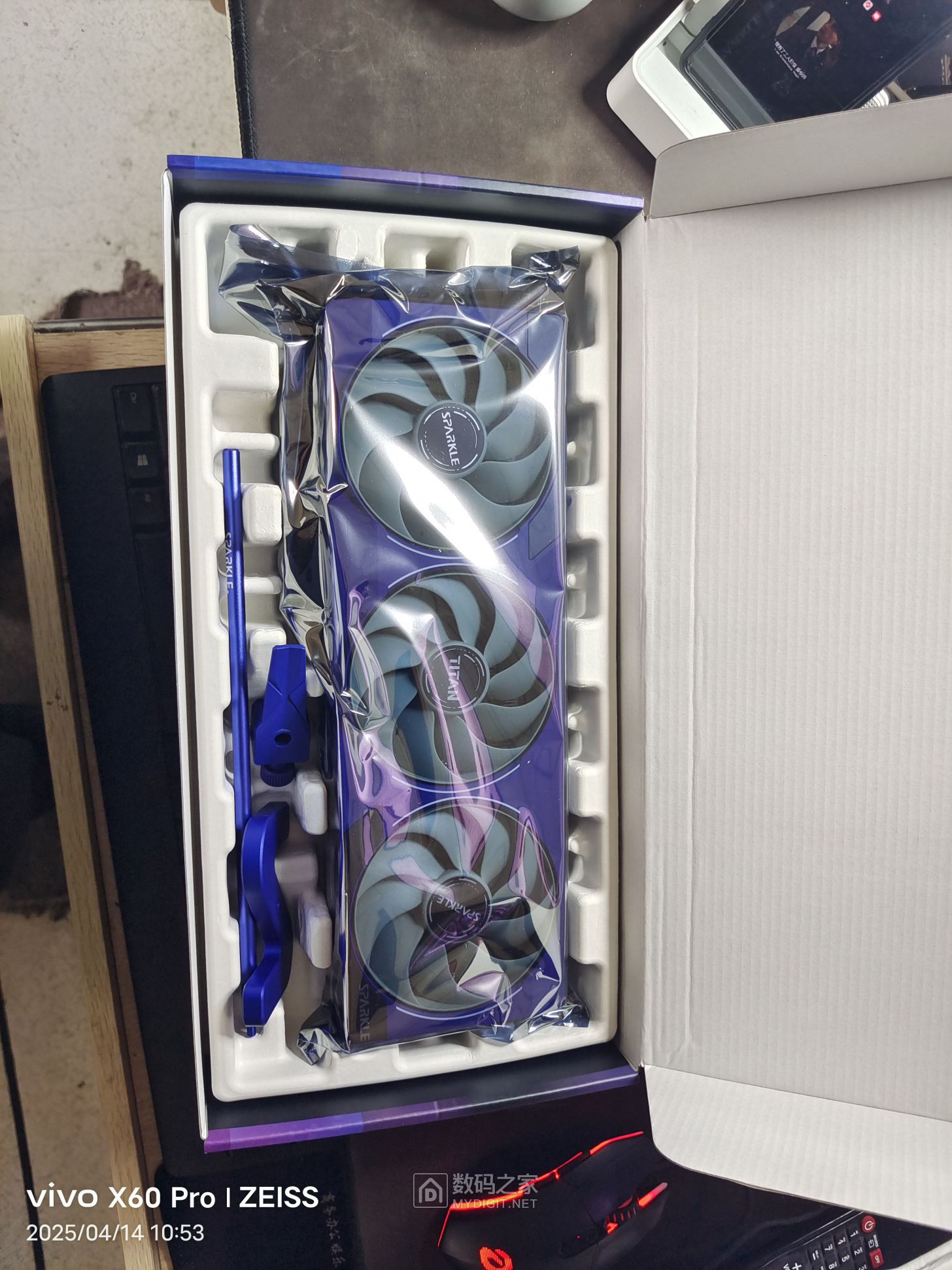

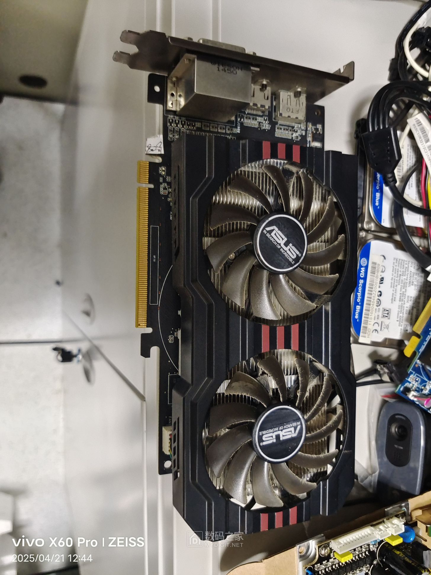

工作需要,提高效率,更好服务人民群众!把服务了n年的AMD R9 270换成英特尔B580,要编辑视频,转码,实在是没办法了,换显卡把!3天,转码压缩,编辑60个以上长视频,要把人搞疯!

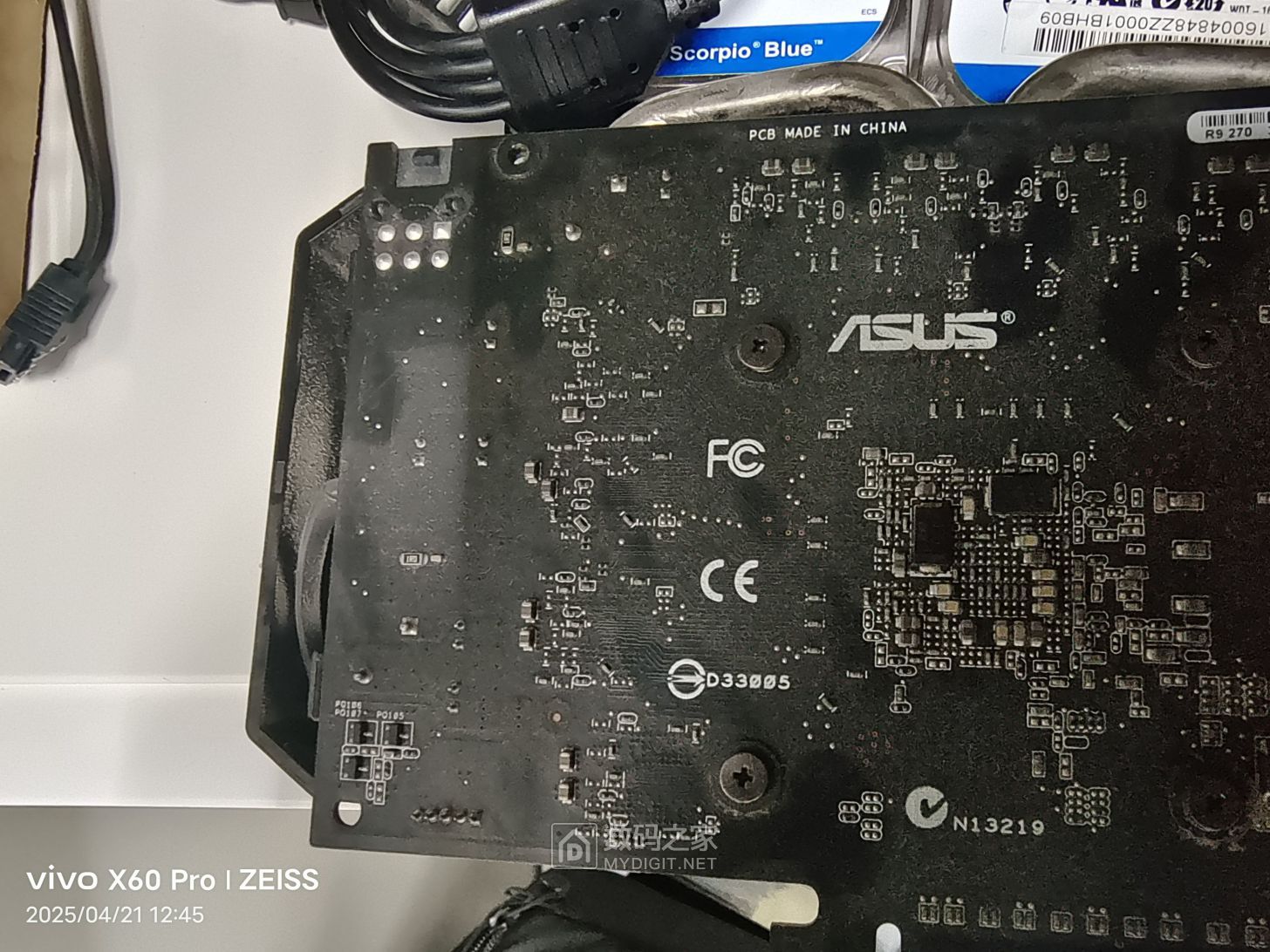

R9 270华硕老显卡!美女一手成色!还行,都忘记哪年买的!久远!

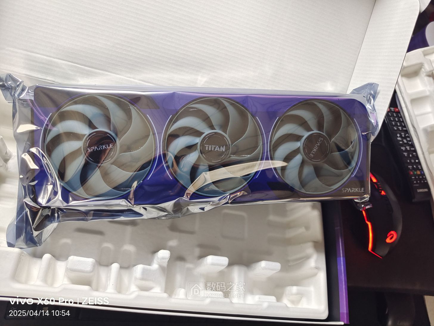

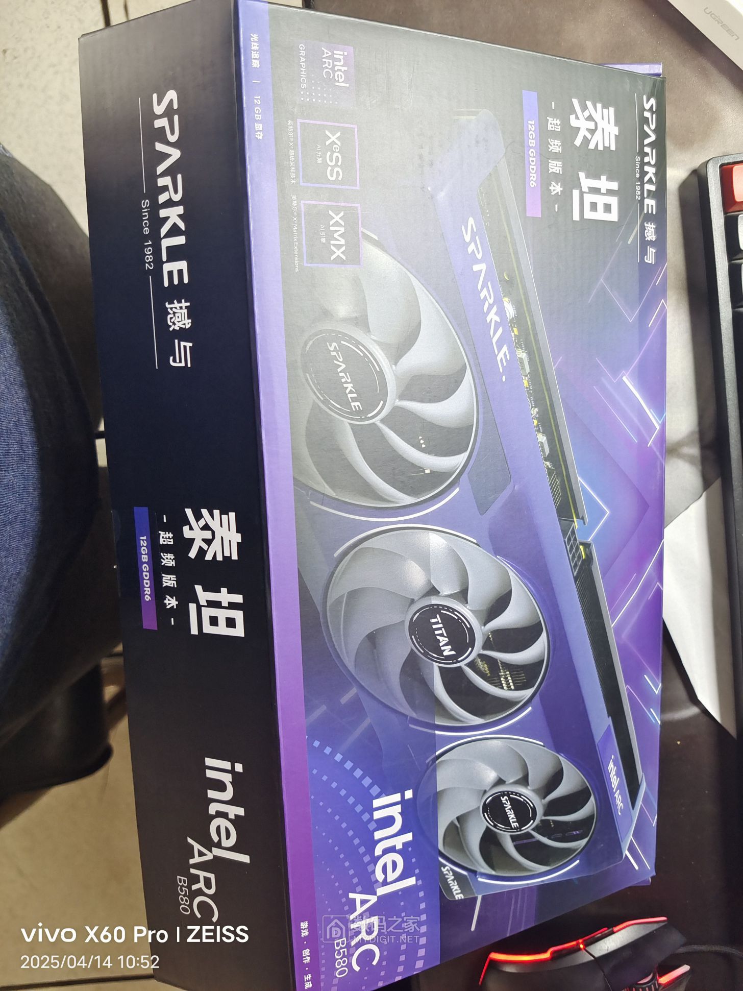

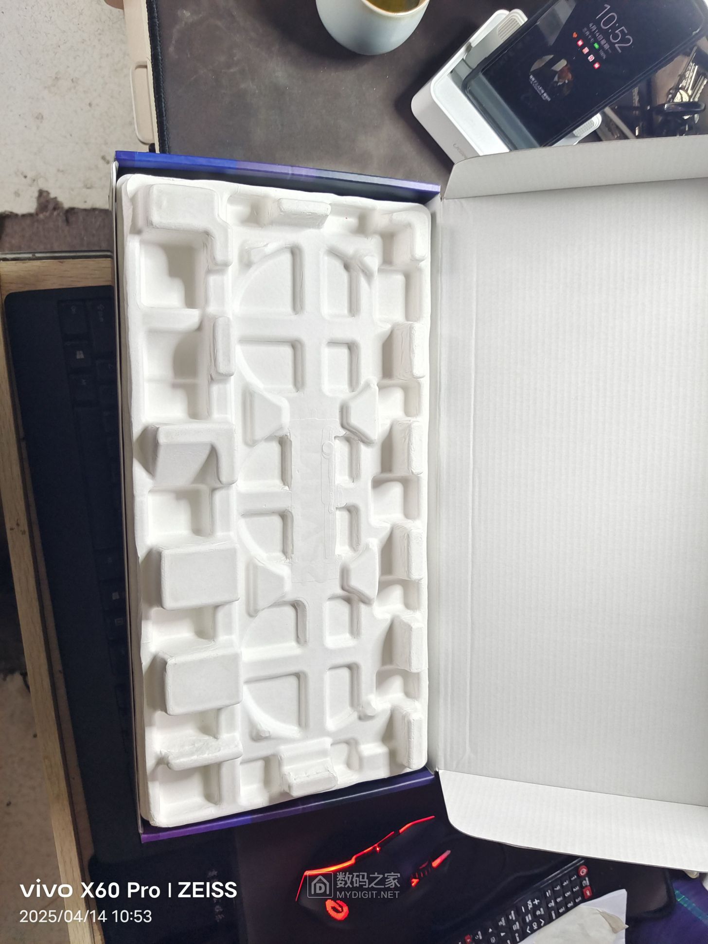

新卡!撼与泰坦

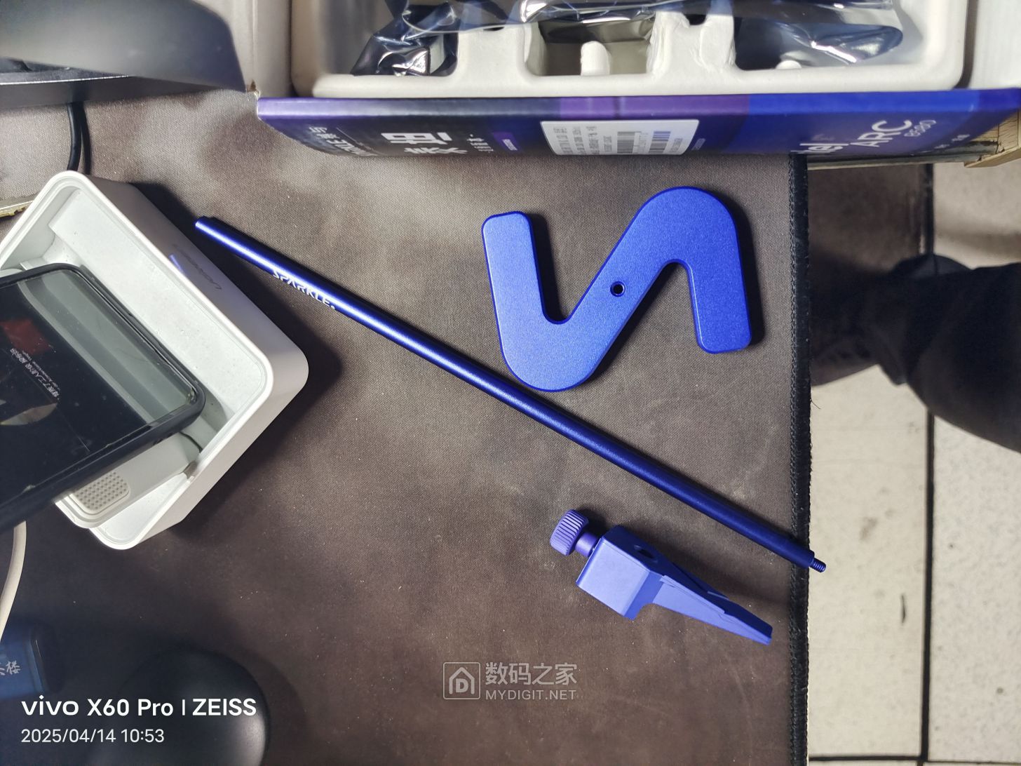

拆封!还送了支架!好评!做工中规中矩把!供电单8!

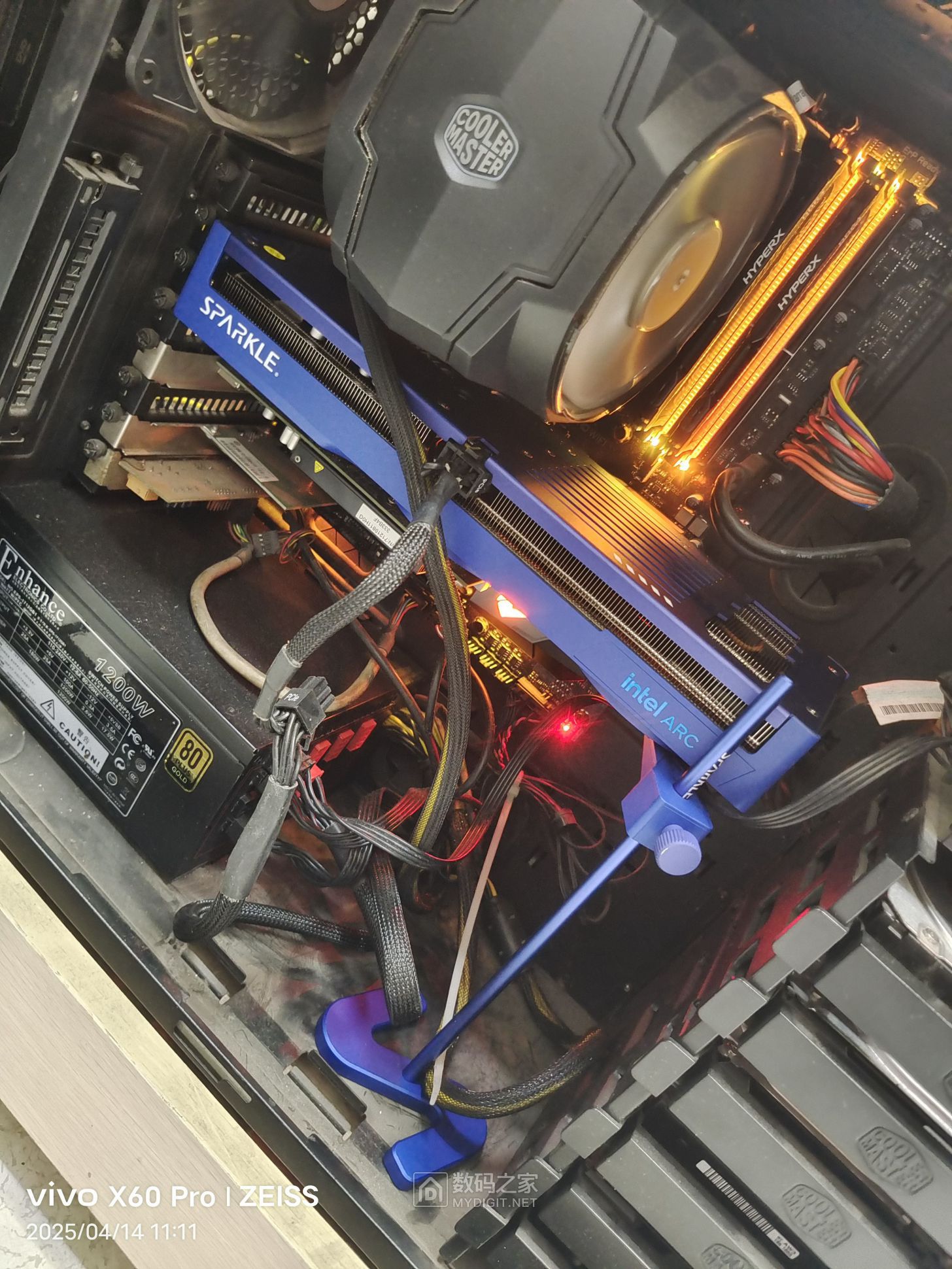

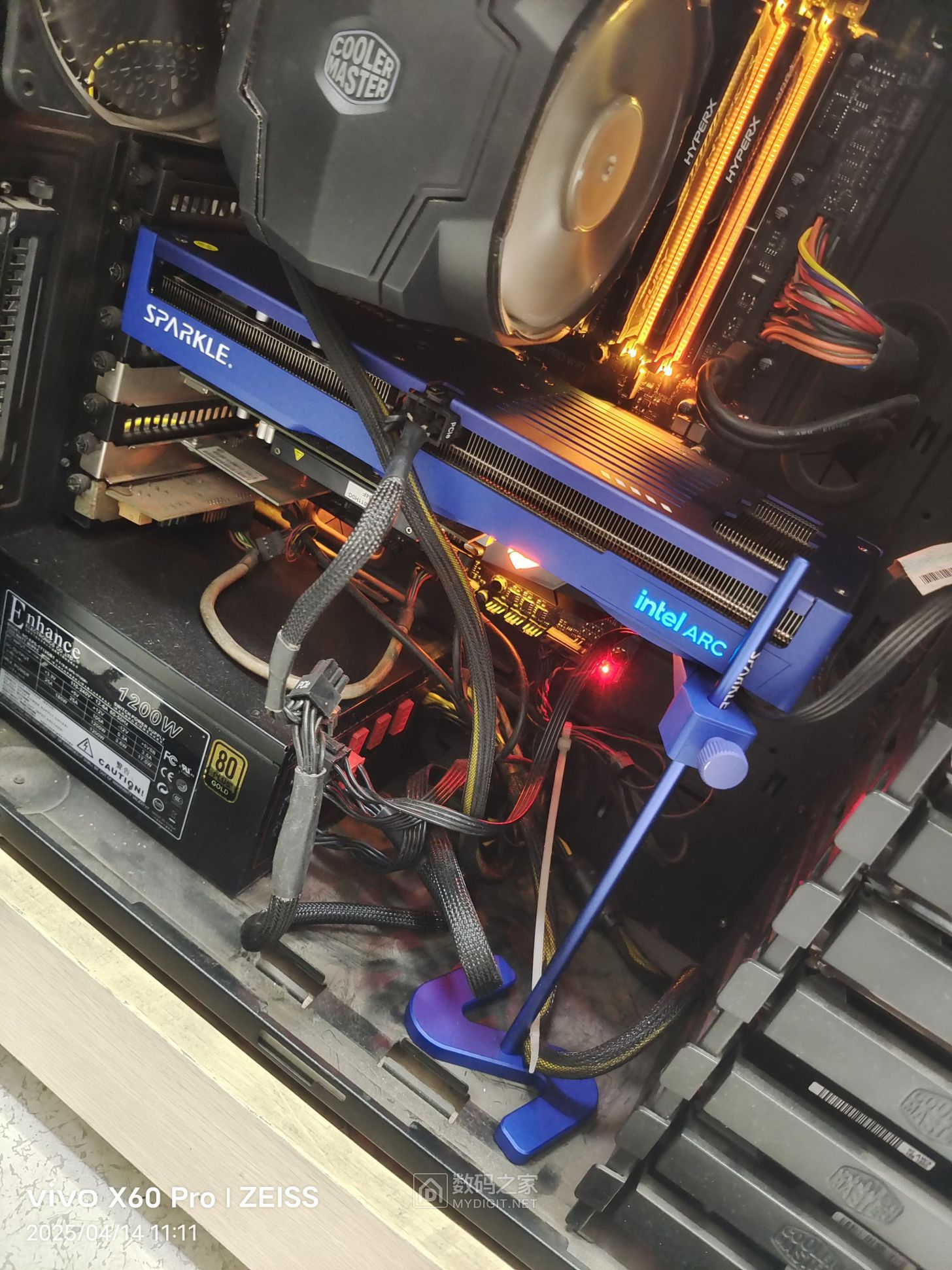

上机!

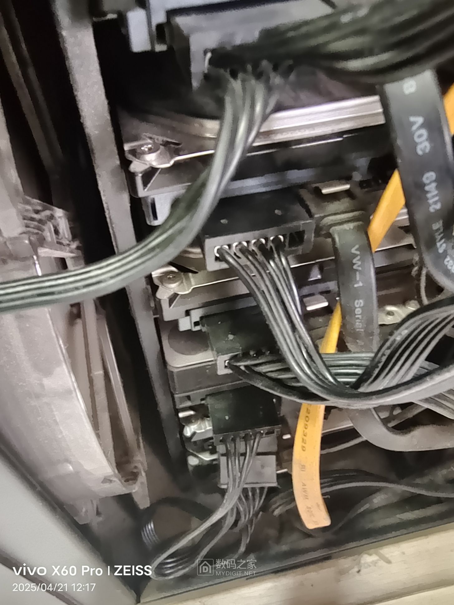

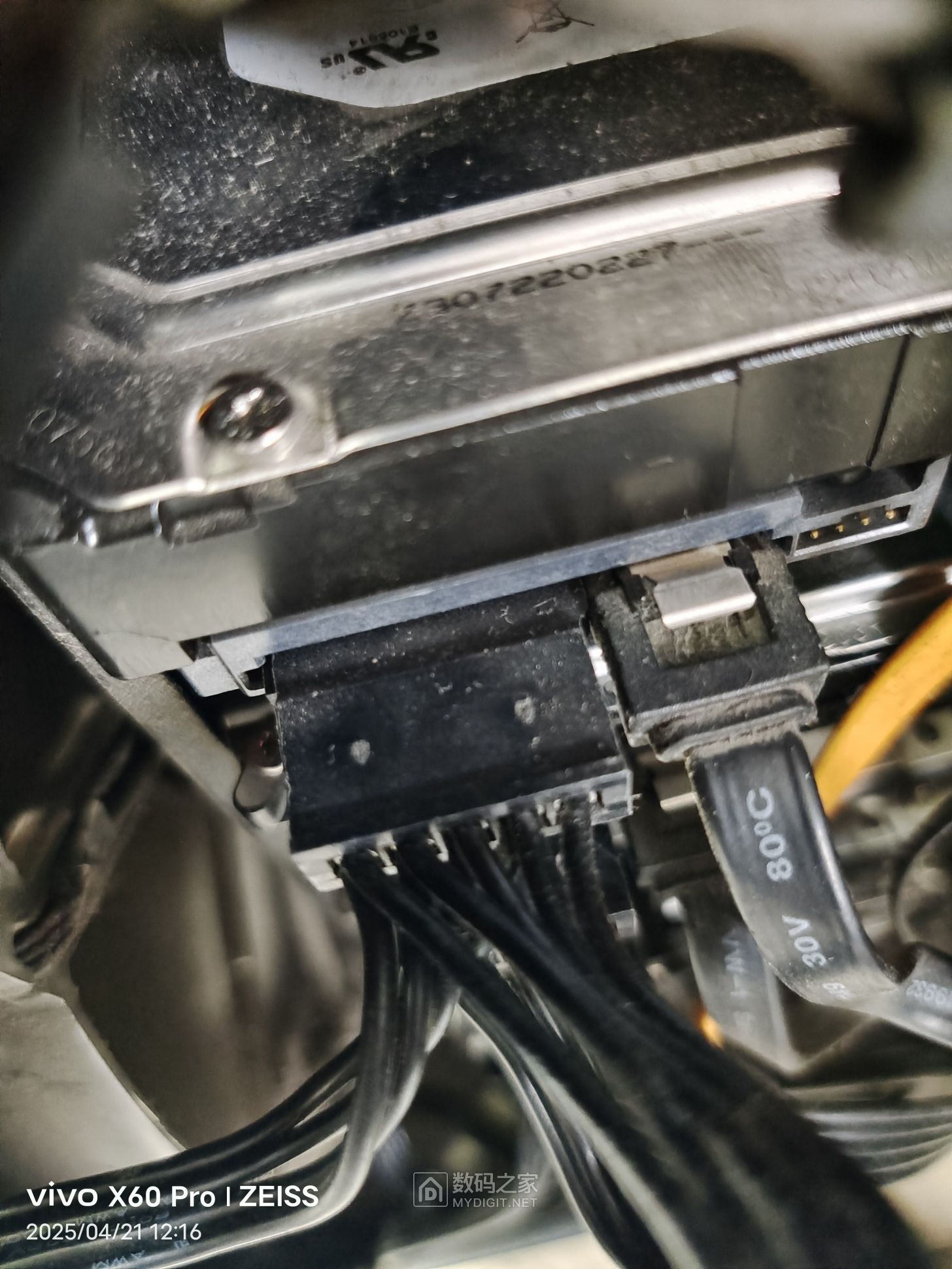

幺蛾子出来了!可能是供电突然改变,最上面那块企业级2T硬盘,开机就格拉格拉响!观察后以为是电源模组线插口松动导致供电不足,我调换后第一次启动,没有响,二次启动又响!观察,发现2T企业级硬盘上插的电源线是4芯线,其余全sata电源模组线都是5芯,2t上面模组线是ATA分的一个sata电源头子,只有4芯。突发奇想,就把挨着2T硬盘一个1t普通硬盘上插的5芯模组电源线调换了一下,瞬间世界安静了!系统里所有硬盘都正常,就是启动没有原来快!转码,剪影快多了!但格式工厂调用不了这块GPU,不知道原因!
