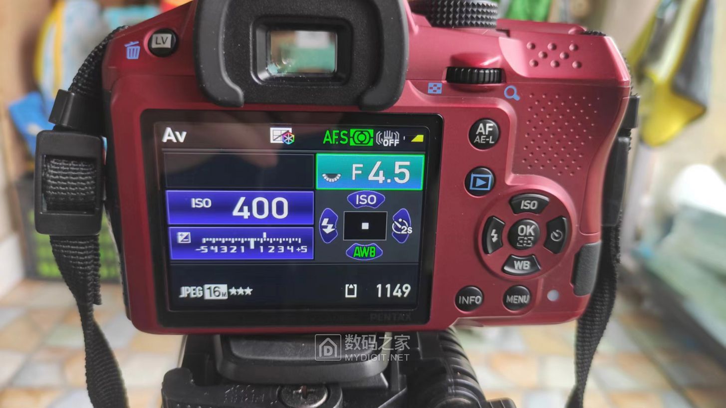

入坑的宾得K30 搭配穷人三宝18-135 50  55-300,助理挂机头还是18-135,超声波对焦安静快速,准备五一出门,把相机拿出来检测下,顺便电池补个电(BPI 5号2400MAH)

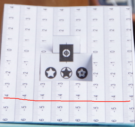

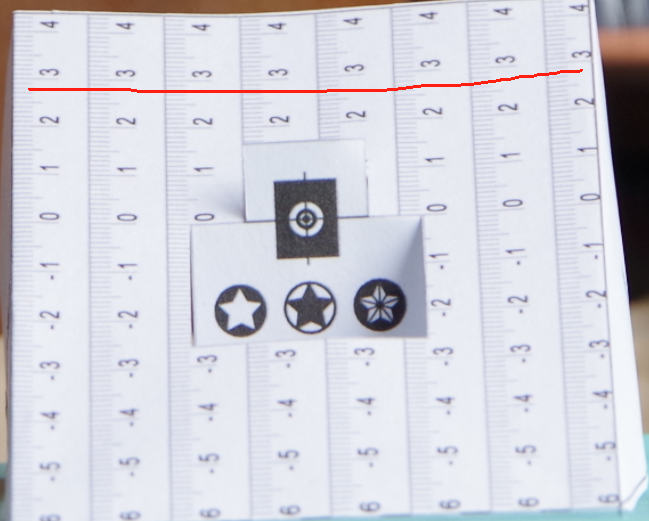

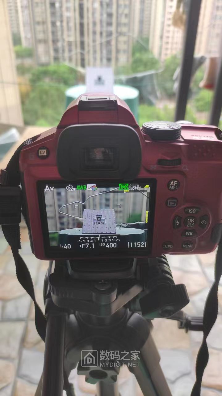

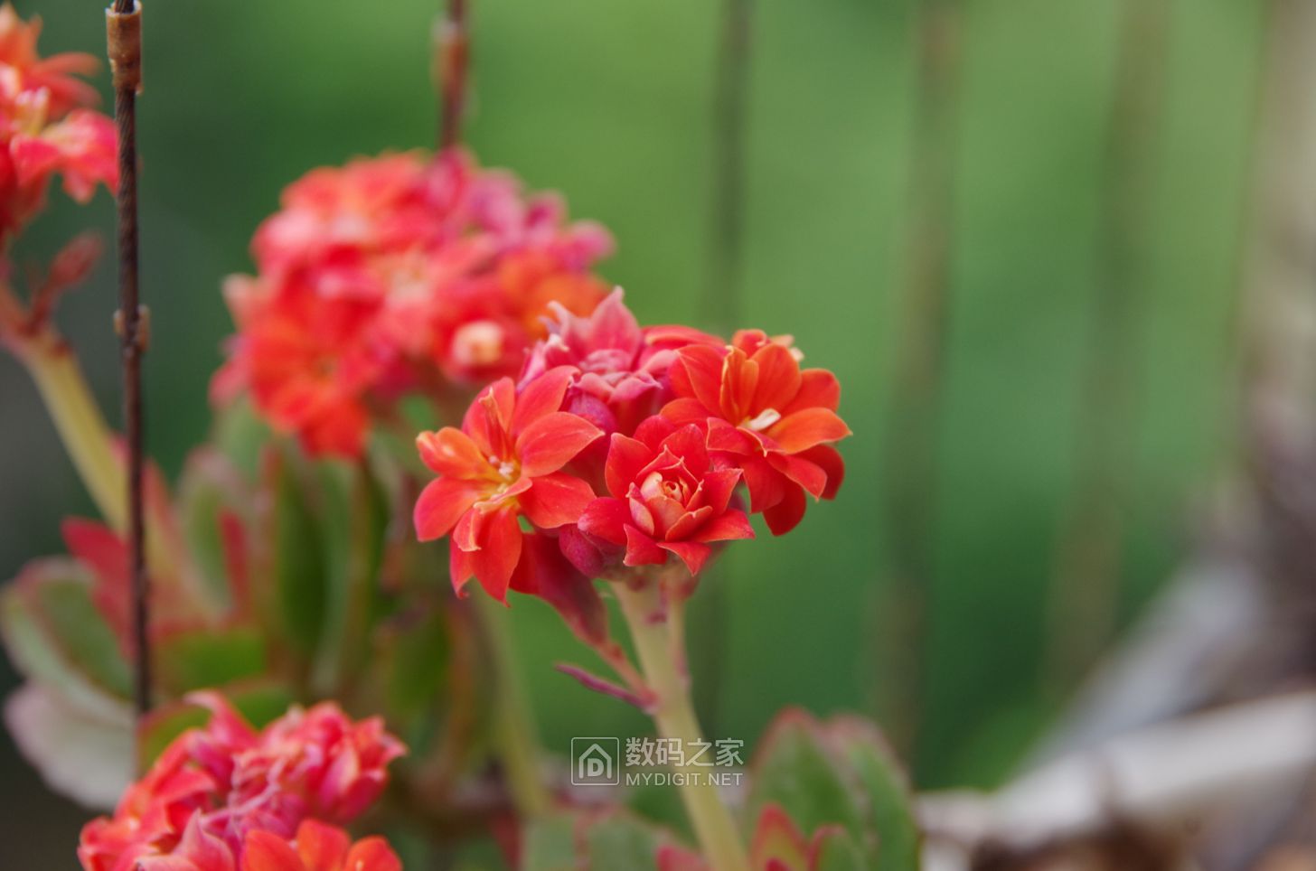

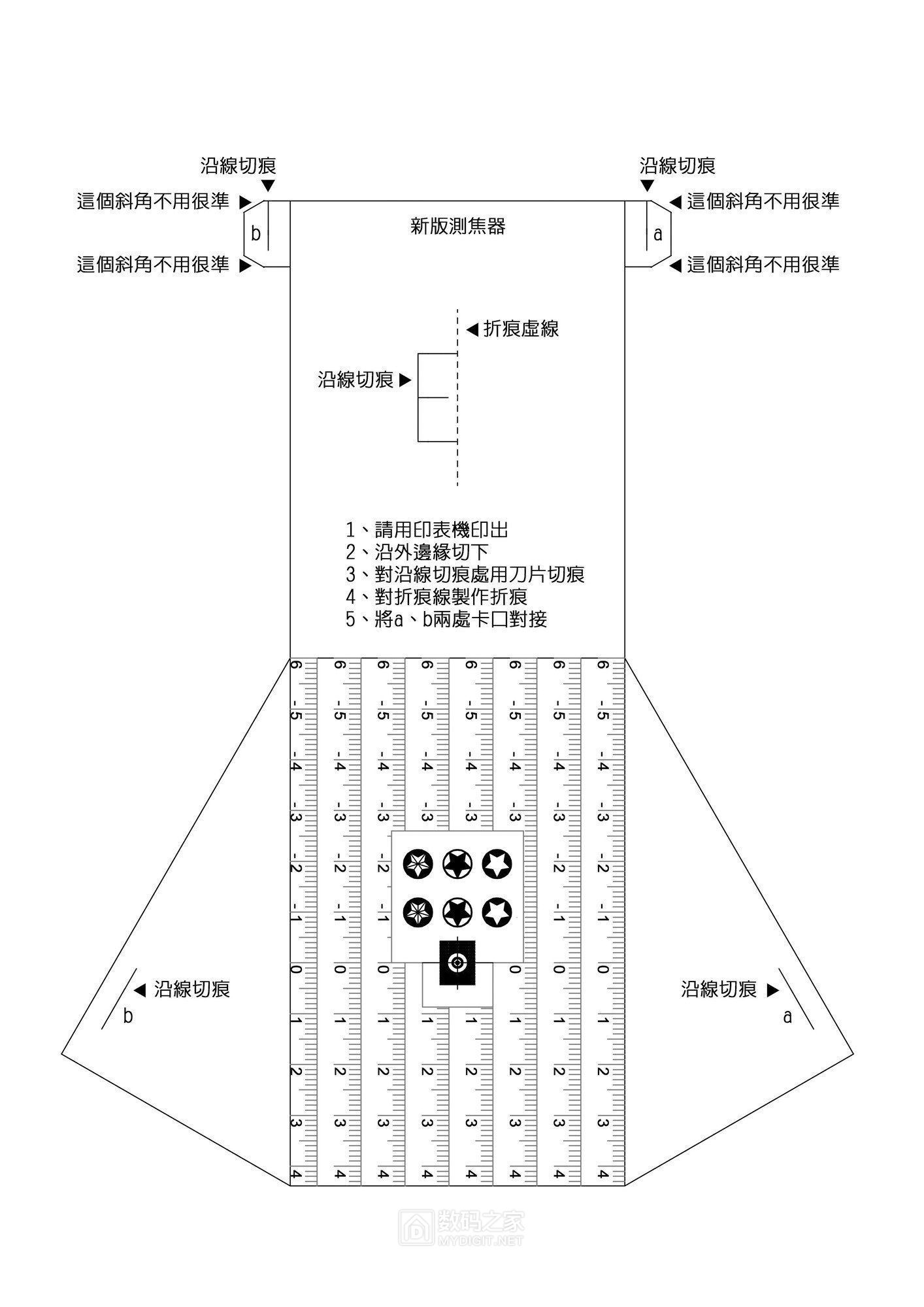

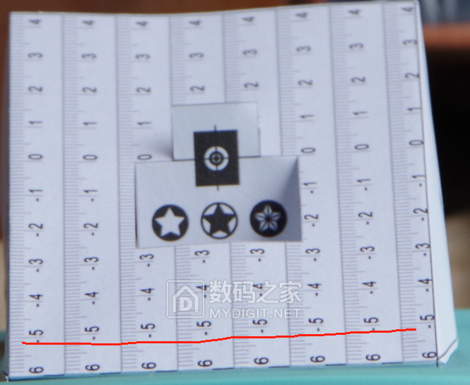

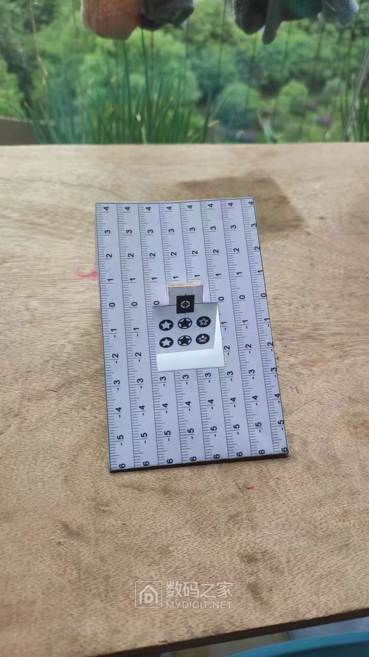

发现对焦不是很准确,于是详细检测下跑焦情况
一番测试下来,焦点完全是乱跑啊,机身有微调功能,但这个情况没法调
测试主要是50-135端最大光圈,广角不考虑跑焦。无奈的是一会跑远、一会跑近。
虽然光圈减1-2档情况会好很多,完美党仍然表示非常遗憾

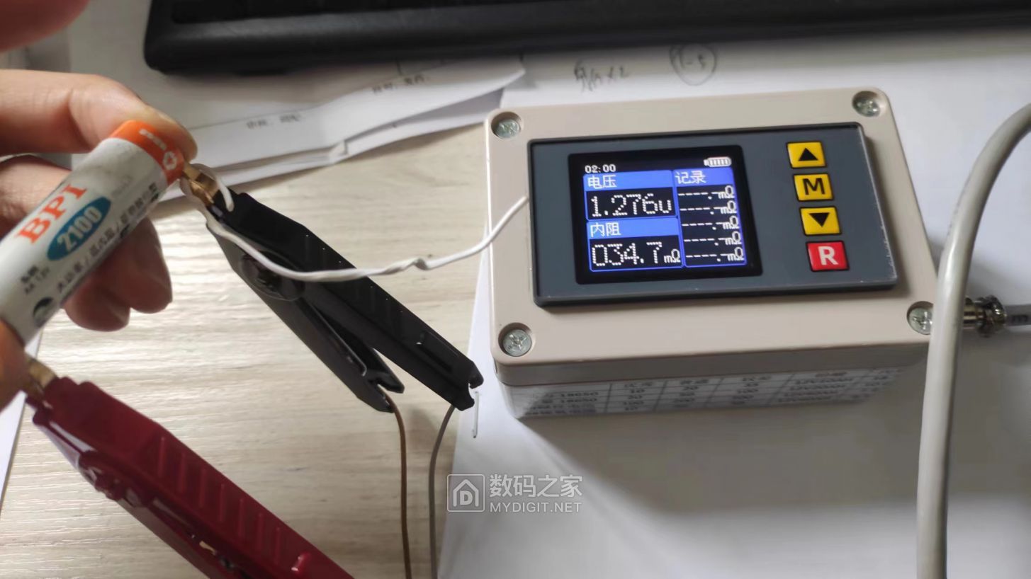

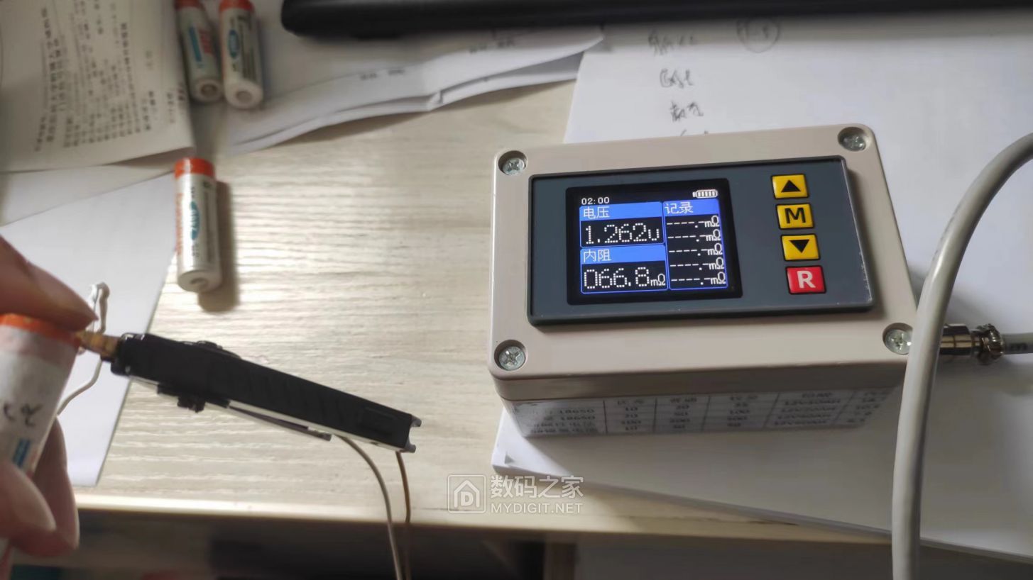

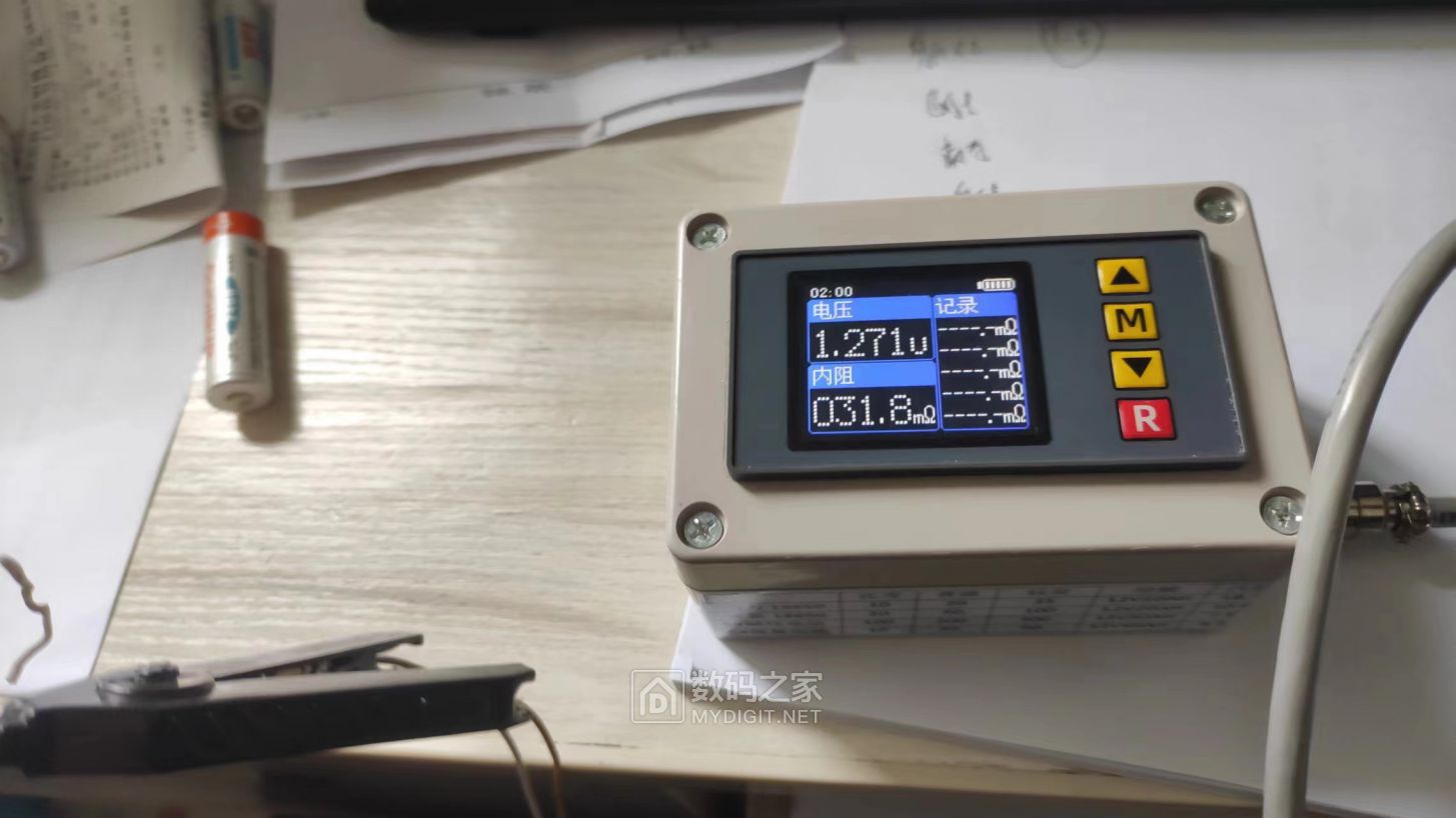

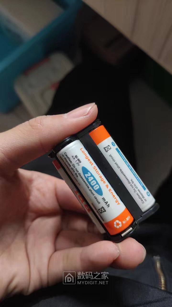

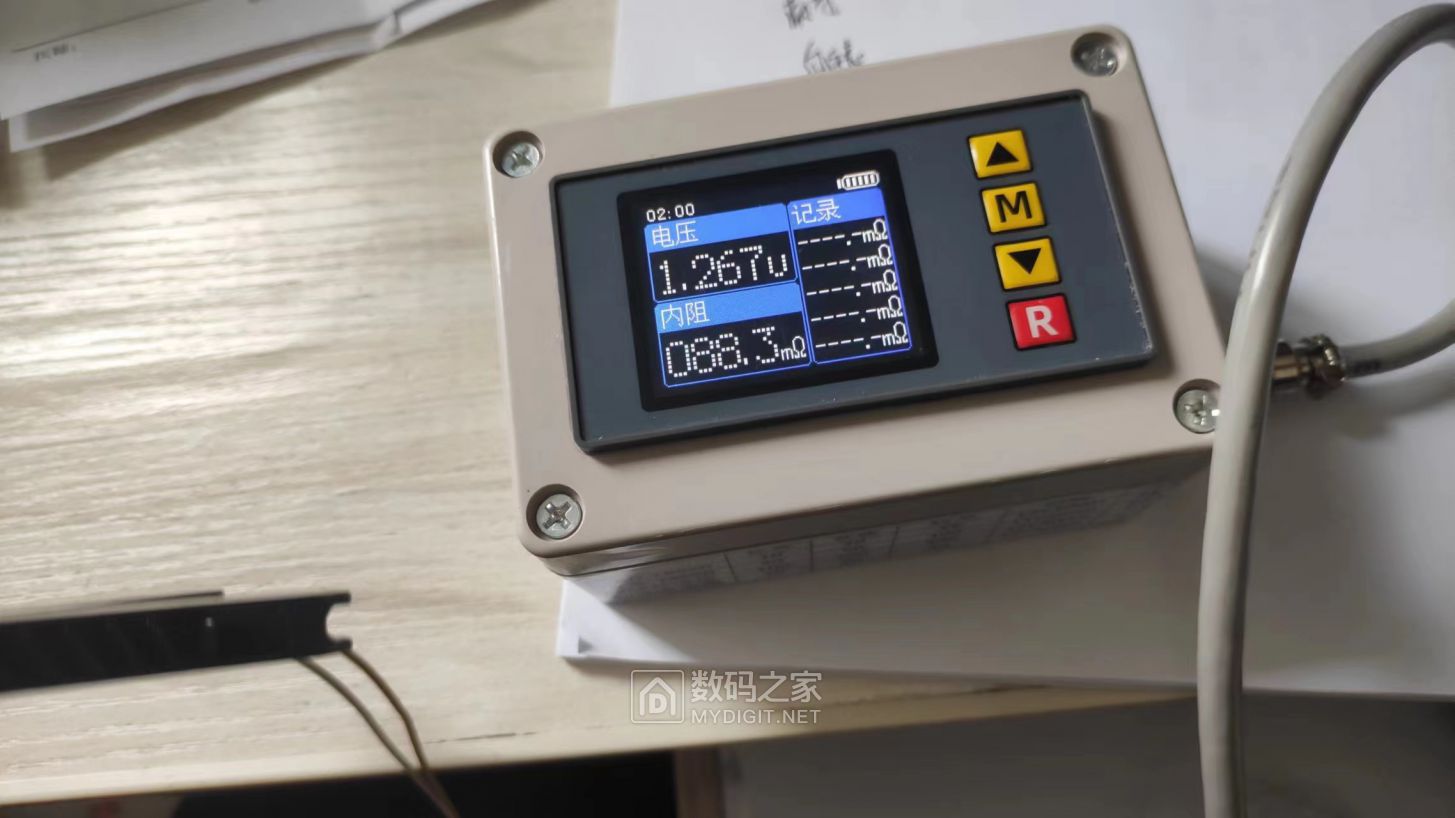

另外PBI的电池也不给力,电压满电(充满电存放有小半年时间),拍个几十张就电量低了,内阻一致性非常差,好的30mΩ,大的80+
