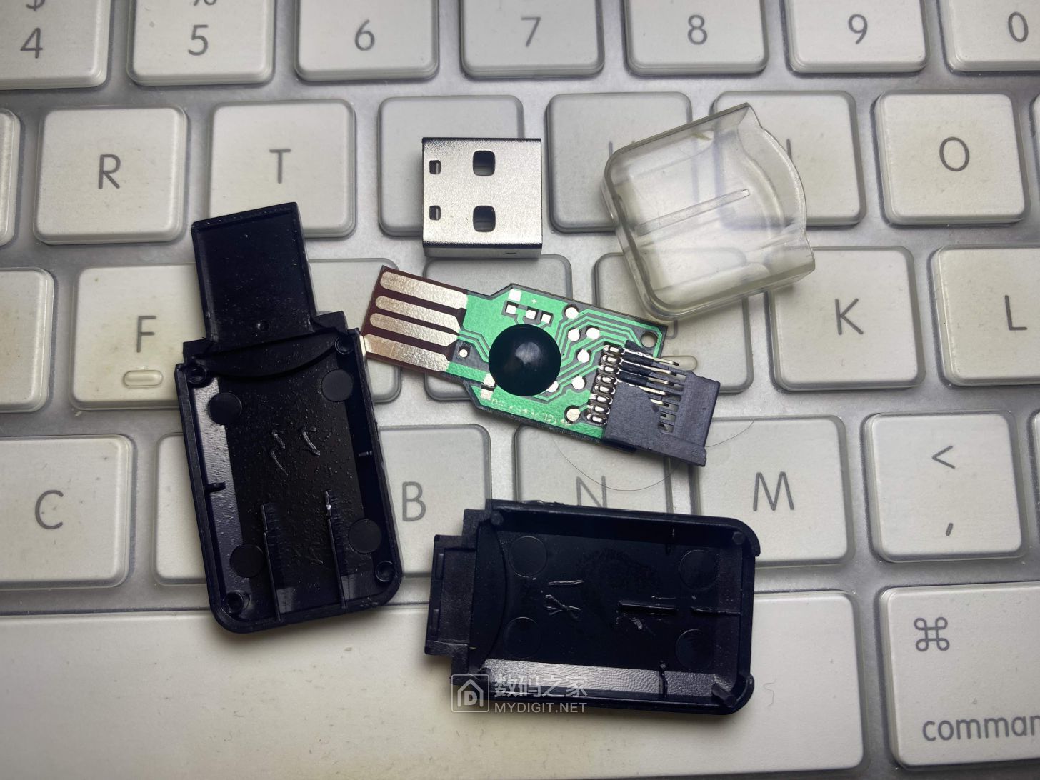

这是不想拆,自己都会脱光打滚卖萌的牛屎芯片读卡器
是不是好奇,这读卡器芯片制造商是何方神圣?
数码之家有名的 ChipGenius (芯片精灵)都看不穿它
没想到,插入Mac在系统信息,USB那里看到了它叫 mxtronics
必应一下,就有人认领了,官网不采用https,很有政府网站的范
敢情这还是贵公司的独苗,而且,学习到了俗称牛屎芯片的科班叫法,没用的知识又增加了
Die封装的含义:在半导体制造中,die 是指切割后的单个芯片,它是未经封装的裸芯片。它是一个非常小的硅片,上面集成了所有的电路功能
Die封装:通常是指将裸芯片(die)直接用于某些应用。翻译过来这不就是俗称牛屎芯片的生动描写吗!

奇特的是,这读卡器在Windows设备管理器看不到芯片型号
插Mac上无意中发现的,可能苹果要求比较严格,必须提交制造商

Die就是从晶圆切下来的最小单元,或者叫晶粒。
一般半导体芯片封装大概两个过程,一个叫Die-bond,就是把晶粒用导电银浆粘贴在基板上,之后进行热固化,树脂银浆就坚固了;
另一个交Wire-bond,就是用金线,18ul-25ul(或者大概10mil直径)把芯片的焊盘跟基板的焊盘进行裸线的焊接。
两个完成之后,放进封装模具使用树脂胶进行包裹后进行热固化,
光芯片类的一般就没有最后一步,使用陶瓷或者可伐合金进行外形封装
回复 支持 3 反对 0

上学时,
邦定的TF读卡器我前后买过好几个,有飚王T恤型的,飞毛腿川宇世友品胜的,还有没牌子的超薄
价格都是几块钱,但寿命都不超过三个月,可能厂家也算过大多数用户的平均使用次数
在保内不坏而且保修要运费,很多用户就算了,所以这个产品线算是做砸了
后来买硬封的读卡器,十来元的飚王风云,飚王魔豆,飚王彩贝,都相当耐用,现在还能用
还有最坑的买过软驱位读卡器,老库存居然是USB1.1,拷贝文件等得急死了

我发现牛屎芯片寿命特长,不像你说的读卡器牛屎,那么短命
楼宇对讲门铃,我发现储存铃声的芯片就是牛屎
一年四季气温不断变化,湿度也变化
十年八年也不坏
我买牛屎芯片读卡器,不是为了用,它是外壳提供者
可能在使用干电池的场合牛屎耐冲击
但牛屎读卡器我用坏这么多,怀疑是不同但电脑USB接口插拔有,有的会产生瞬间大电流,牛屎扛不住
 楼主| 发表于 2025-4-29 07:47:15 来自手机浏览器 | 显示全部楼层
just56 发表于 2025-4-29 07:27
可能在使用干电池的场合牛屎耐冲击
但牛屎读卡器我用坏这么多,怀疑是不同但电脑USB接口插拔有,有的会产 ...
有道理,读卡器可能与上电和断电有关
楼宇单元门对讲系统,不是干电池,但你的分析提示我,一直供电的场合,比较适合Die封装的使用

windows本来就不显示 usb class 设备的制造商,不仅限于u盘,用自带的驱动的各种东西(鼠标键盘,声卡等)都不显示,想研究需要usblyzer这样的软件,不建议一般人安装,不是什么好货

牛屎本无错,只是劣币逐良币,厂商无限缩减成本,保护电路都省了,连滤波电容都省了,esd保护也没有,耐浪涌性能下降,不坏才怪,你看笔记本上的读卡器有几个坏的
