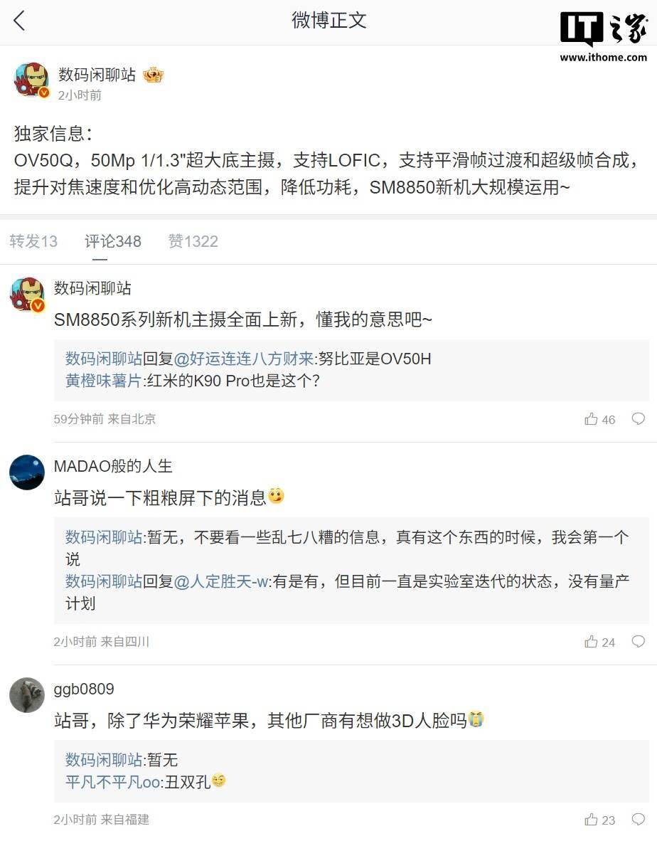

国产旗舰手机影像传感器有望迎来新品,博主 @数码闲聊站 今日爆料了豪威 OV50Q,这是一款 50Mp 1/1.3 英寸超大底主摄传感器。
爆料提到,豪威 OV50Q 支持 LOFIC,支持平滑帧过渡和超级帧合成,提升对焦速度和优化高动态范围,降低功耗,SM8850 新机大规模运用。
SM8850 预计是指此前爆料的第二代高通骁龙 8 至尊版处理器,因此豪威 OV50Q 有望在今年的国产旗舰手机中迎来大量出货。
IT之家查询获悉,爆料提到的 LOFIC 技术全称是 Lateral OverFlow Integration Capacitor,中文名为横向溢出积分电容技术,去年在荣耀 Magic6 系列手机中进行了搭载。
该技术的基本原理是在手机影像传感器的每个光电二极管放置一个高密度电容,用来收集原本有可能因为饱和而溢出的光电子。
当光电二极管转化的光电子数量超过原本能承载的最大限度时,多余的光电子就会流到相邻的电容里,如此一来,手机拍摄高光场景时,其高光信息会被保留下来,不会出现过曝情况,输出的成片更接近现实中的光影场景。
