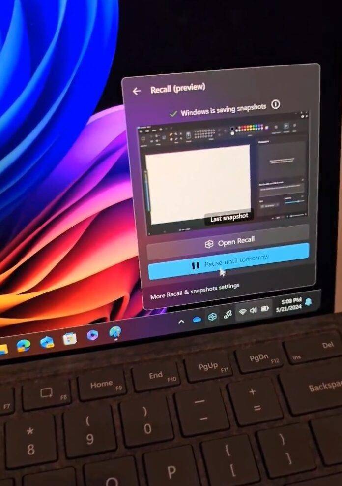

IT之家简要介绍下该功能,Recall 是微软 Windows 11 系统的一项 AI 技能,专门为 Windows 11 AI+ PC 设备设计,依赖 NPU 单元运行。
Recall 功能启用后,会定期抓取屏幕截图,记录用户在浏览器、应用及系统中的操作,帮助用户快速找回特定文件或活动片段。例如,用户可以轻松找到之前编辑的文件或度假照片。

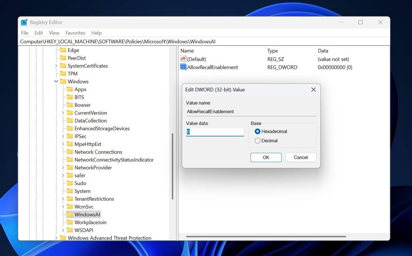

二、通过注册表方式禁用
1.在 Windows 11 24H2 版本中,按下 Win 按键(或者打开开始菜单),输入“regedit”,回车进入注册表编辑器。
2. 导航到以下路径
Computer\HKEY_LOCAL_MACHINE\SOFTWARE\Policies\Microsoft\Windows\WindowsAI
3. 创建名为“AllowRecallEnablement”的 DWORD 值
4.双击新建的 DWORD 值,然后将值修改为 0,并将 Base 设置为 Hexadecimal。
5.关闭注册表,然后重启 PC 生效。
