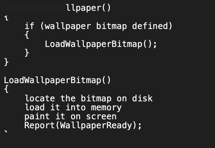

Raymond 随后开始解析,出现“欢迎”屏幕停留 30 秒的原因是其中一组关键代码未能发送“就绪”信号,他用了简化过的代码来说明这点:
登录/注册后可看大图
出问题的地方在于 Report (WallpaperReady) 调用放在 LoadWallpaperBitmap 函数中,当壁纸设置后,该代码才会回报“就绪”信号;如果用户使用的是纯色背景而不是壁纸,LoadWallpaperBitmap 代码将被完全跳过,这意味着 Report (WallpaperReady) 代码将不会回报“就绪”信号,系统只能苦等 30 秒后超时。

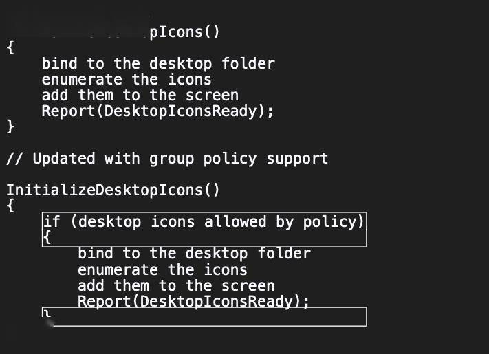

同时该工程师表示,如果用户启用了“隐藏桌面图标”组策略,类似的问题也会出现,原因如下:
登录/注册后可看大图
如果隐藏了桌面图标,代码中的“if”部分将不会报告“就绪”信号,最后只能等待 30 秒后超时。
