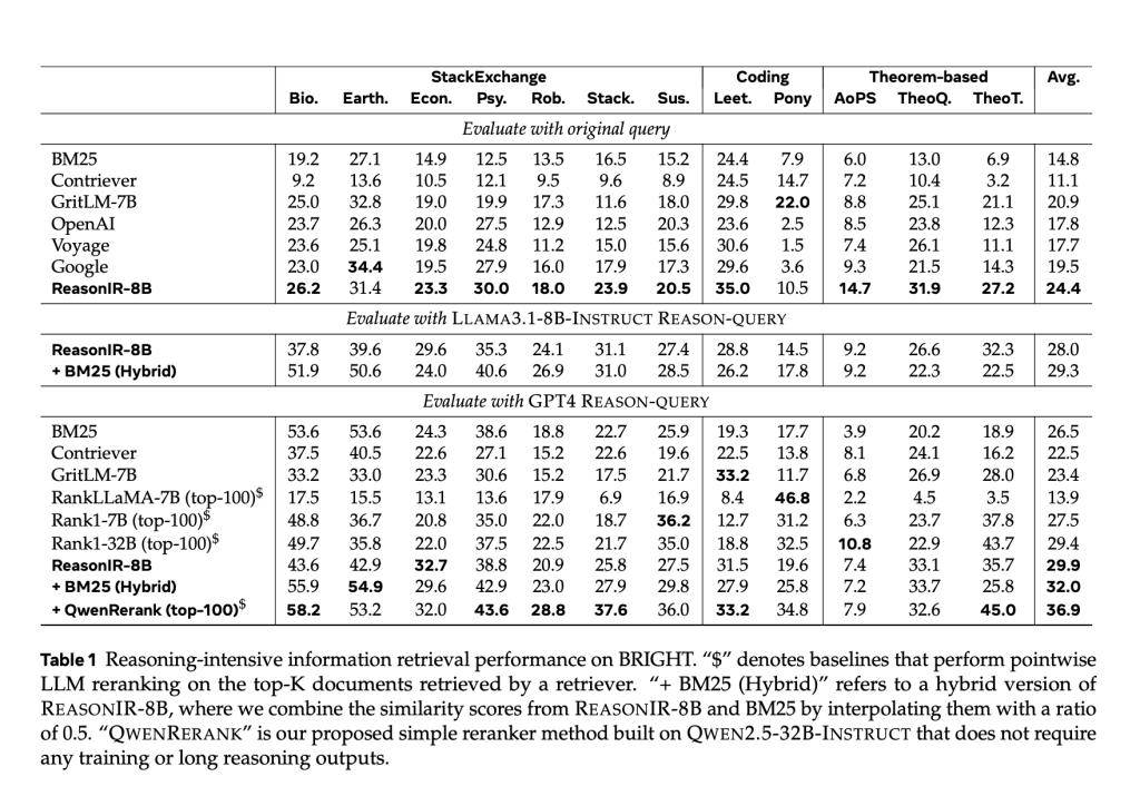

ReasonIR-8B 采用双编码器(bi-encoder)架构,将查询和文档独立编码为嵌入向量,通过余弦相似度评分。其训练数据包括长达 2000 个 token 的多样长度查询(VL Queries)和需逻辑推理的困难查询(HQ),有效提升模型处理长上下文和抽象问题的能力。

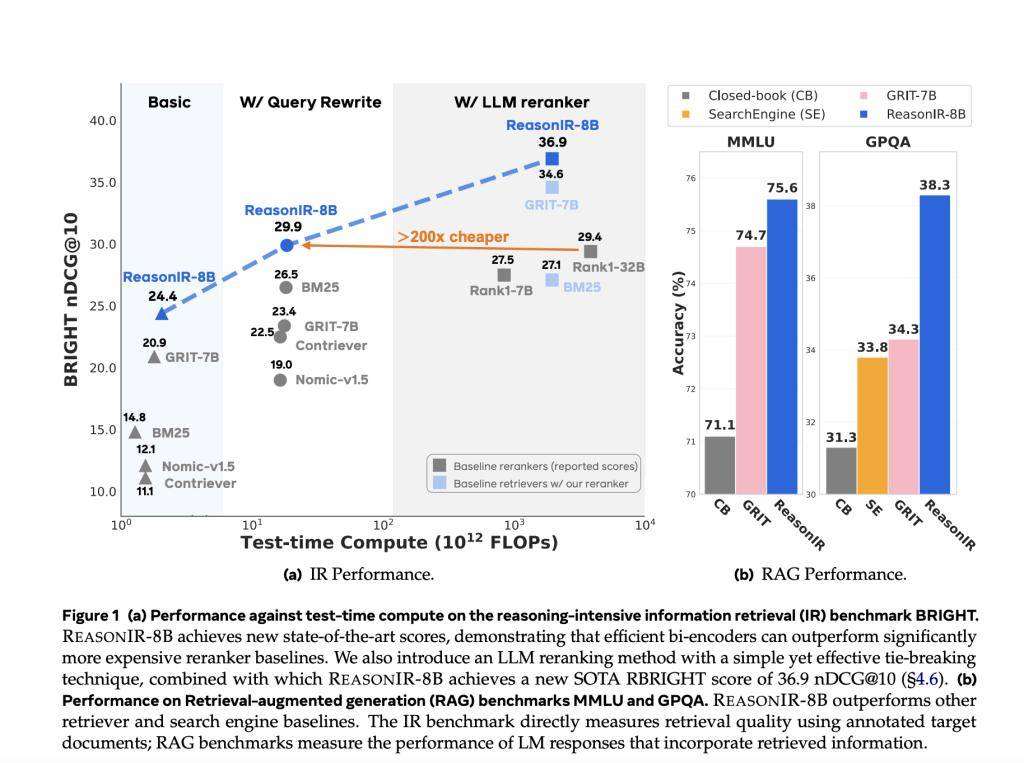

在 BRIGHT 基准测试中,该模型原查询得分达 24.4 nDCG@10,结合 Qwen2.5 重新排序后提升至 36.9,远超更大的 Rank1-32B 模型,且计算成本低至后者的 1/200。此外,在 MMLU 和 GPQA 等 RAG 任务中,模型分别带来 6.4% 和 22.6% 的显著提升。
