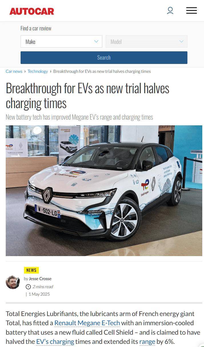

据外媒 AutoCar 今日报道,法国能源巨头道达尔旗下的润滑油公司为雷诺梅甘娜 E-Tech 电动车配备了浸没冷却电池,使用了一种名为 Cell Shield 的新型冷却液。据称,这项技术不仅将电动车的充电时间缩短了 50%,还将续航里程提升了 6%
