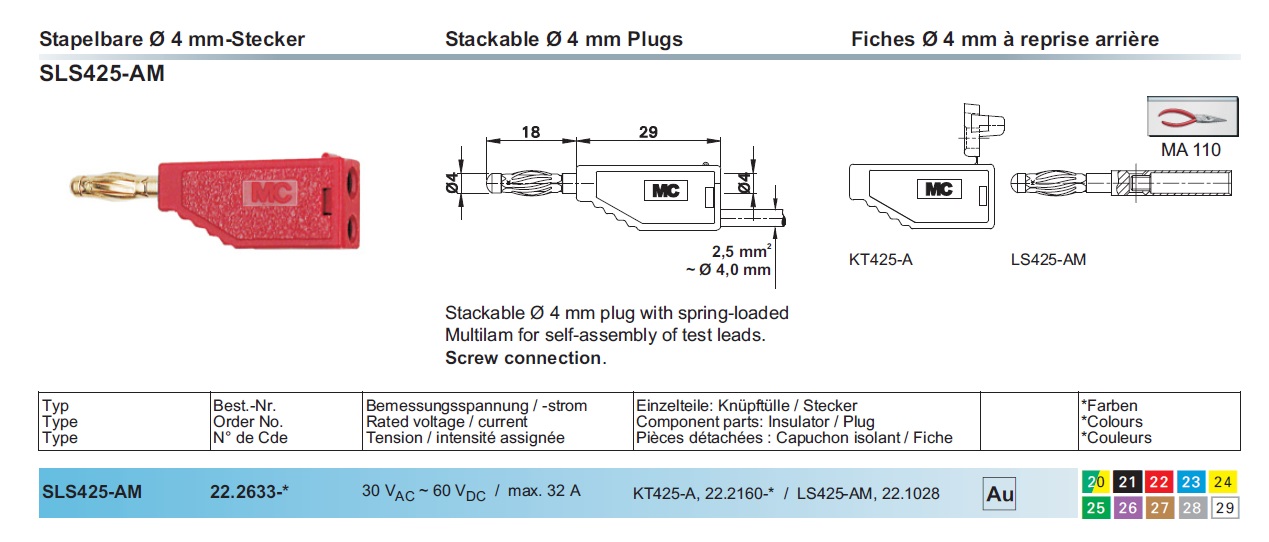

这个样子的呀。(借用坛友的照片,在此致谢!)
发表于 2025-5-6 17:26:18 | 显示全部楼层
这个航空插接件不是四芯的么,为什么接出来就两个香蕉插头???
按理来说,开尔文夹具是四线制,但GUARD也应该单独接一条线出来。
使用下列的可叠加香蕉头就能完美解决:L
