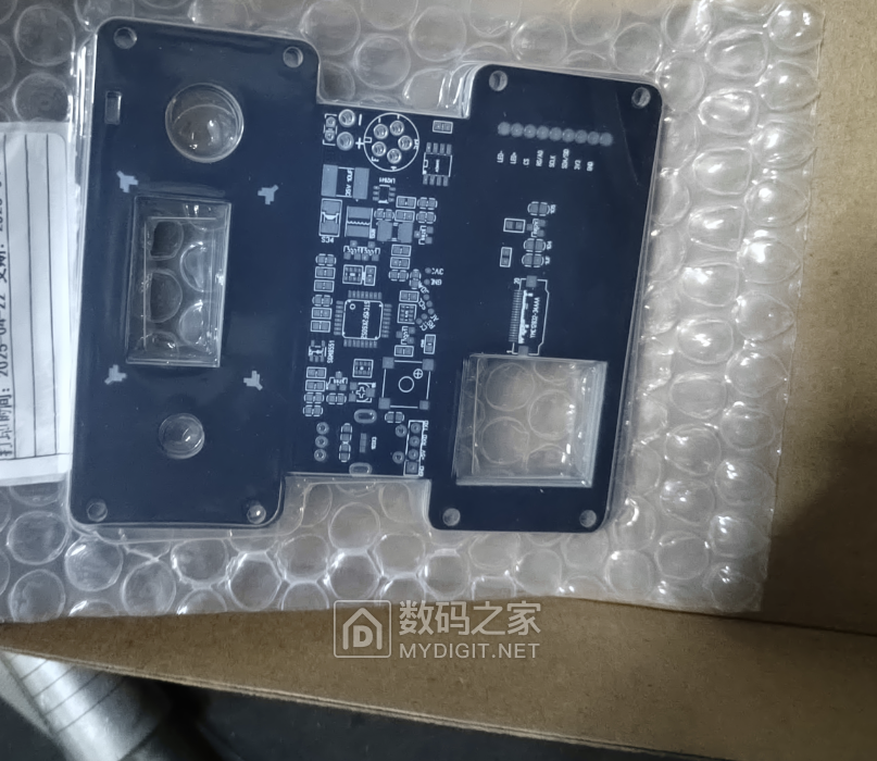

这个主控方案没啥可描述的  都是大师们玩剩下的  对开源的大师们表示感谢!!
面板 由于自己开铝合金挡板孔有点麻烦  就直接用PCB替代  这里要感谢捷配提供免费打样的机会  当然立创也没少打  一并感谢!!!
主控 前后面板直接连一起的  到手自己锯  DIY嘛  能自己动手的尽量自己动手  锯完就是各种翻箱倒柜找元件 打上锡膏贴上元件上架烤 只要锡膏的量控制的好  基本一次性到位   接着就是屏焊接  这个有点费事 为了跟编码器高度一致 我用双面胶贴了5层   然后屏立起来焊  完了折回直接贴上刚刚好 看图吧 屏是早前老王那里买的  好像是1.3寸的 显示效果还行就是背光不太均匀  另外面板背面留拐角焊盘  四角焊上弯排针用于定位屏幕
