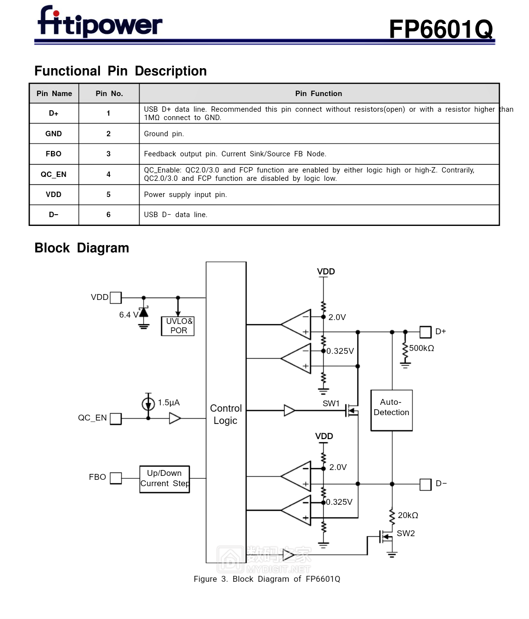

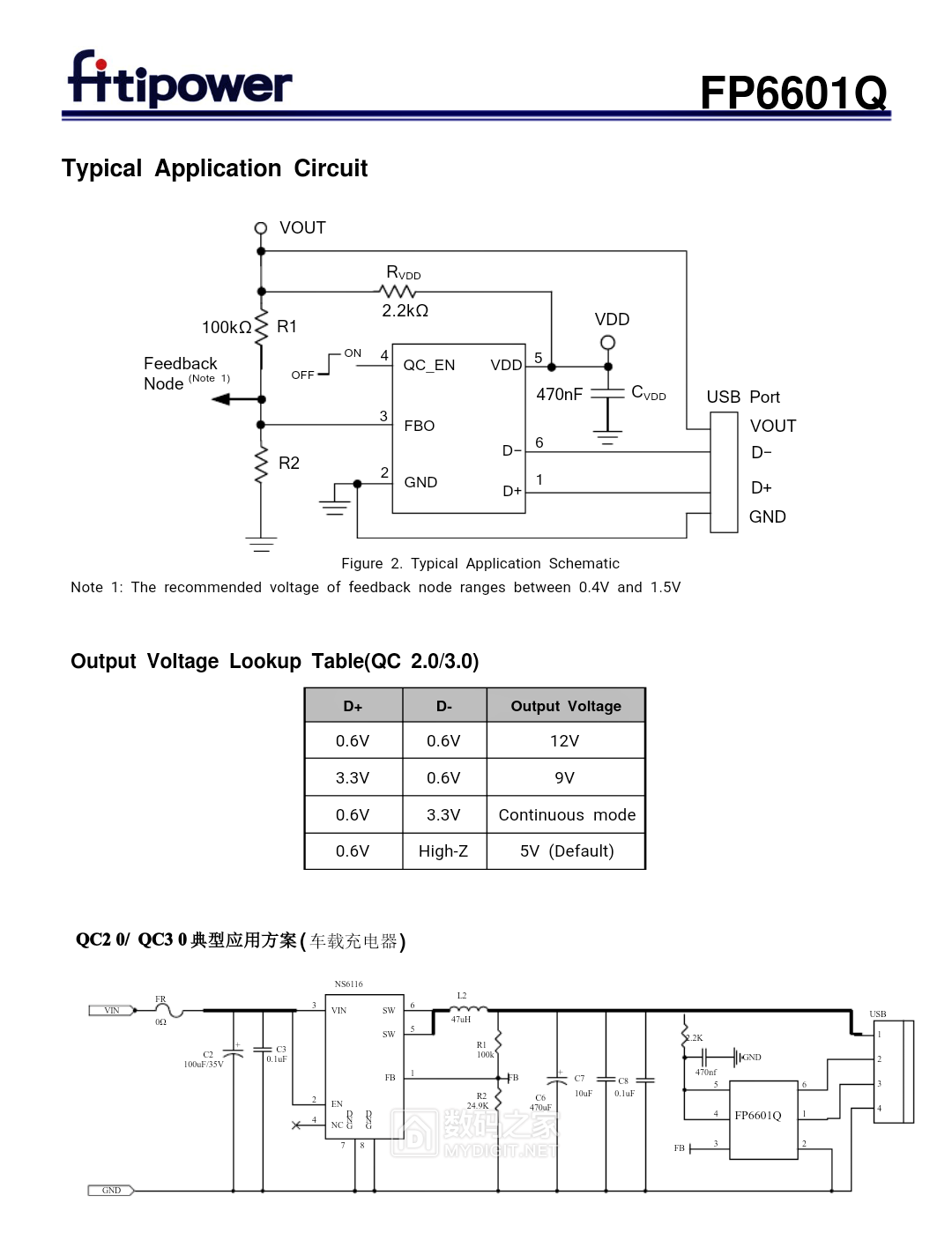

蓝色的详细测评见 qrut 大神的帖子:【简单拆解测试9元包邮的纽曼QC3.0车充(Newmine OFS-342)】  https://www.mydigit.cn/forum.php?mod=viewthread&tid=50537
其IC型号是 FP6001Q NS6116
