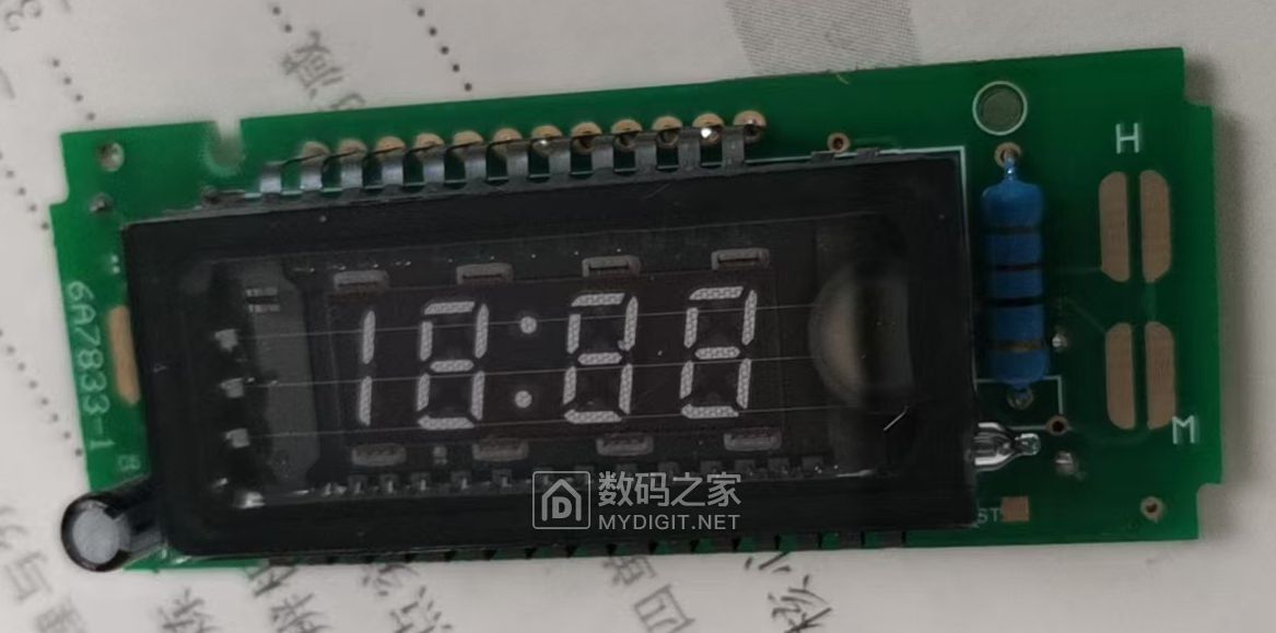

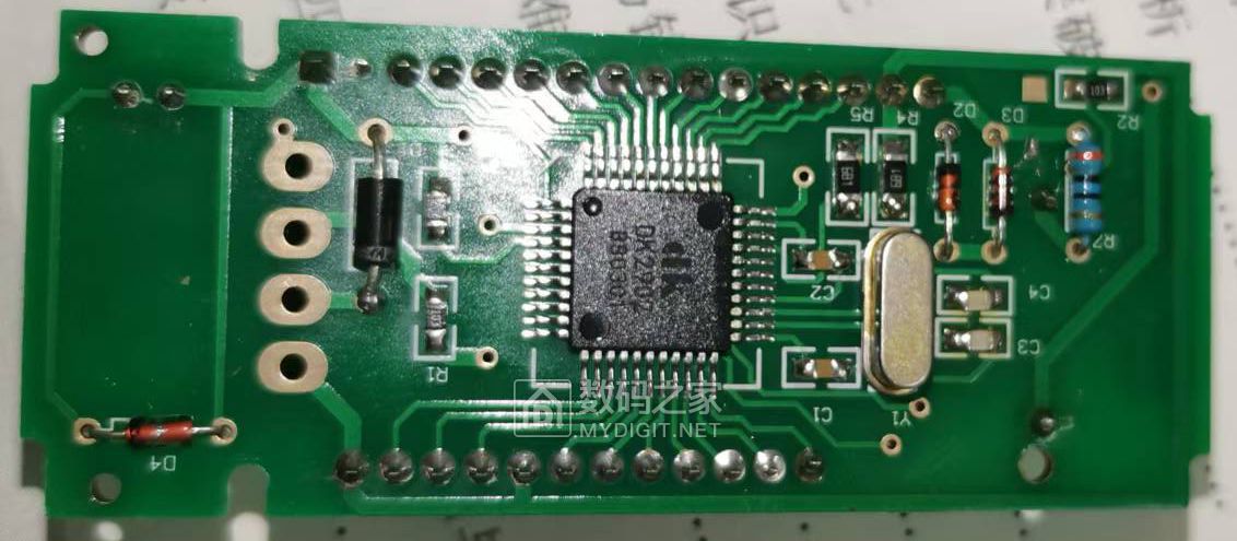

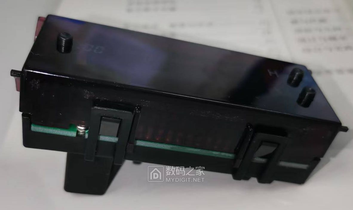

近日在鱼市上淘得汽车上用的VFD始时钟屏,下手之前通过观察卖家发的外观照片确定是VFD,这才有意下手买几个,反正也很便宜,包邮才10元1个。心想只要里面有芯片和高压电路就值了。到手后拆开,发现我想多了,没有高压电路,直接用的始汽车的12V。芯片倒是有,DK2902,完全找不到资料。看VFD引脚,怪多的,这才注意看栅格就一个,其他引脚都是阳极,也就是说,这屏不用动态扫描,所有阳极的电压到位,三位半数字就出来了,估计冒号是长亮的,因为芯片有个阳极脚位直接接到了电源处。以下是图片:
