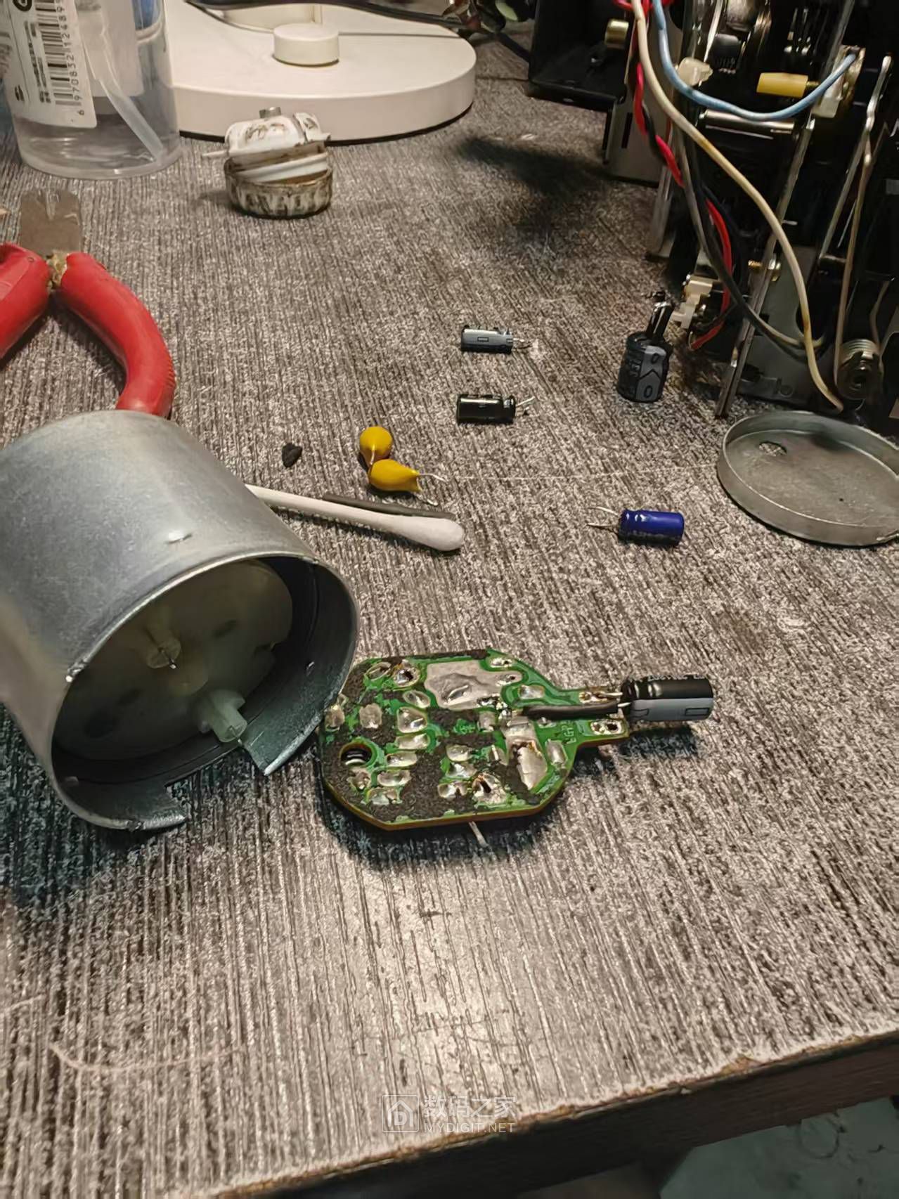

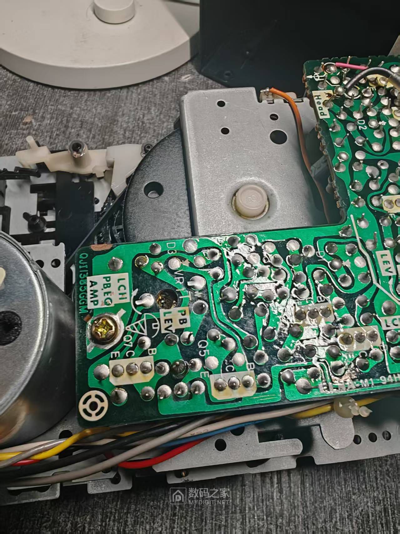

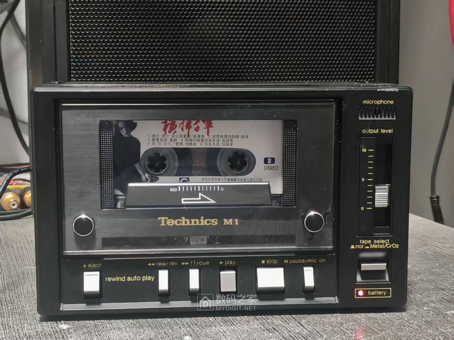

一台松下T标小磁带收录机Technics M1,机器非常有特色,机械按键手感极佳。遗憾的是开机2-3秒以后降速,半分钟就降10%,无法正常聆听。拆机检测,氧化的触点也处理一遍。

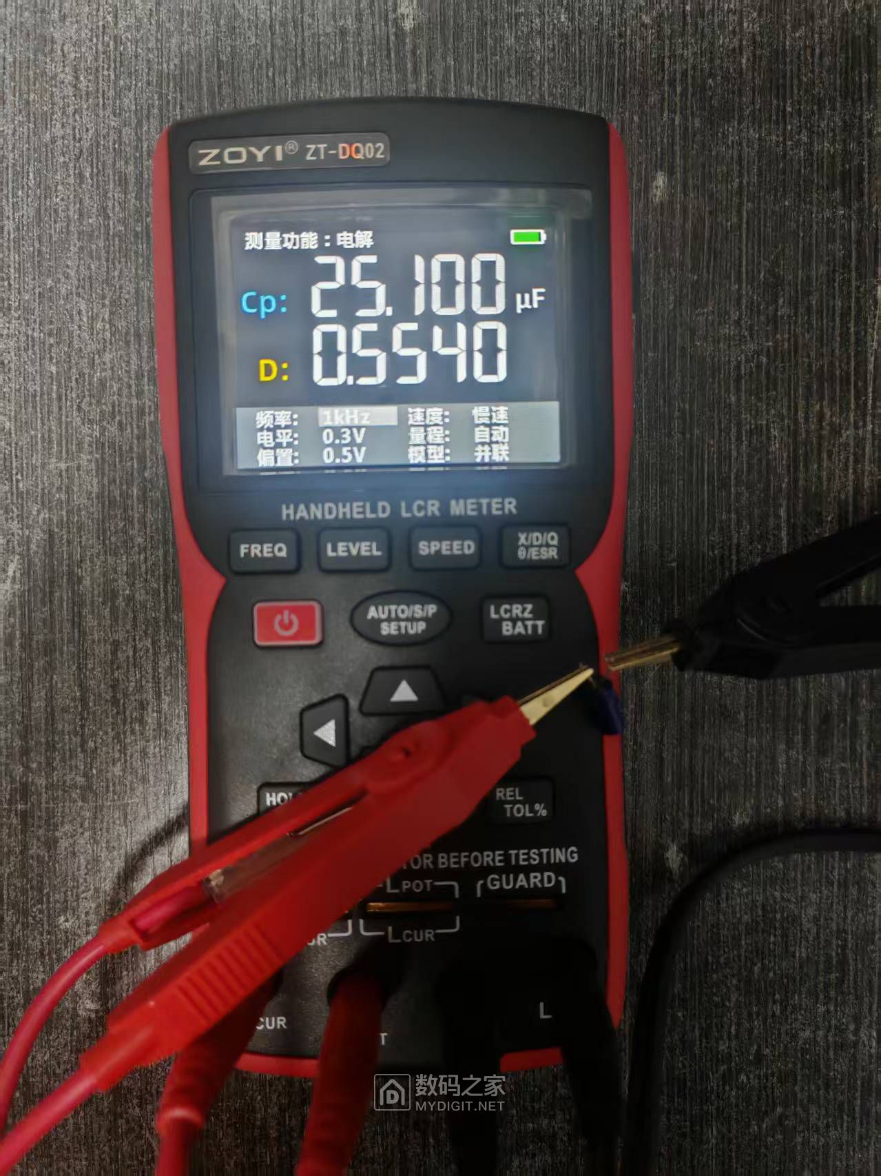

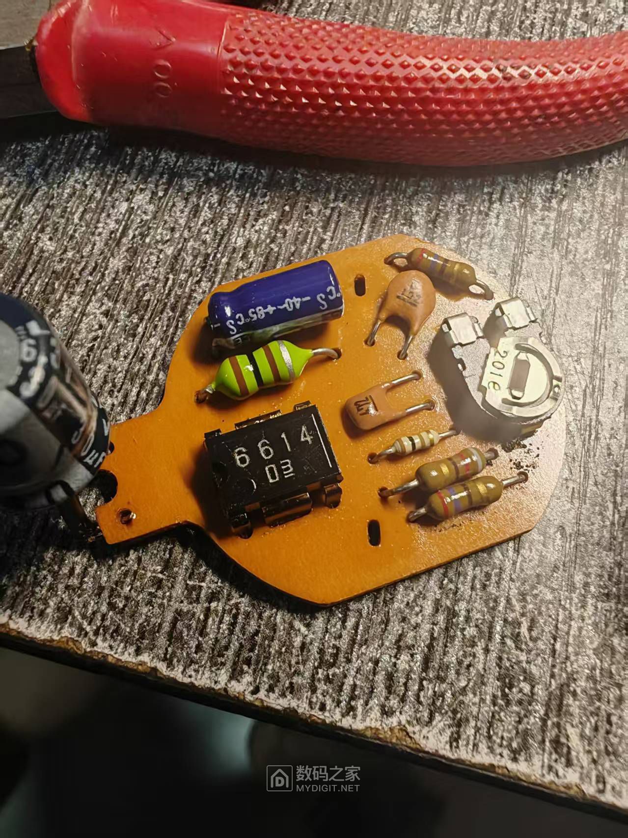

无果,给电机单独供电,故障依旧。6V录音机电机现在也不好购买。继续拆解。电机单独测试运转正常,问题应该就是稳速板了。根据故障分析不是发热原因,估计就是电解电容问题了,拆下用万用表测量容量正常。上照妖镜--DQ2电桥,1k频率测容量是标称的1/2。找到原因就好办了。好电容换上。装机测试,带速稳如老狗。看来电容的精准判断测量还是要靠电桥。新电桥立新功。分享一下。
