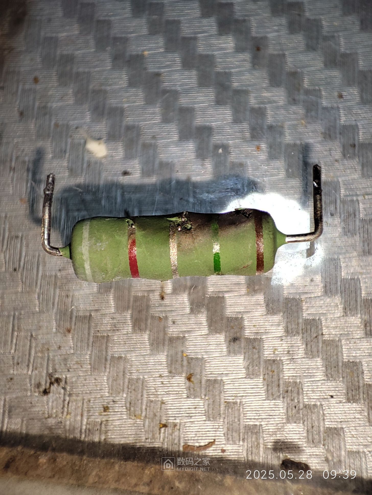

看色环是棕绿银红白,第三环是银的没看过,不知道是多少?
发表于 2025-5-28 15:05:59 | 显示全部楼层
这个应该是电感,去掉外皮,量断点阻值
发表于 2025-5-28 15:28:01 | 显示全部楼层
0.15欧姆的电流检测电阻
发表于 2025-5-28 15:46:45 | 显示全部楼层
看主控芯片,一般uc3842的检流电阻值在0.33左右,sp1602、qw3862芯片的阻值在0.1-0.15之间都可以用。这电阻是限制总功率用,保护功率管的,和充电电流无关,有点误差无所谓。
发表于 2025-5-28 15:54:58 | 显示全部楼层
我来猜一个:0.15欧姆。
发表于 2025-5-28 16:23:41 | 显示全部楼层
看色环是0.15欧的电阻。
发表于 2025-5-28 16:29:31 | 显示全部楼层
误差2%温度系数1ppm的0.15Ω电阻
发表于 2025-5-28 16:48:31 | 显示全部楼层
肯定不止它一个烧了
发表于 2025-5-28 17:32:32 | 显示全部楼层
看色环是0.15欧的电阻。
发表于 2025-5-28 21:20:16 | 显示全部楼层
应该是0.15Ω2W电阻
 楼主| 发表于 2025-5-29 07:30:59 | 显示全部楼层
好的,谢谢大家,已购0.15的,目前量得这个电阻和20n65,还有个保险有问题,等配件到换上看看
发表于 2025-5-29 09:16:51 | 显示全部楼层
我也有上个星期烧的,烧一堆东西,目前查到 保险、 uc3842  、 mos 管5n60     ,   G连接 电阻,S连接电阻 , 买一个充电器某多10多元、早知道扔了,看外壳做工不错。线缆也粗,里面做工就那样。都拆了,那就有空修修,为了修好那个成就感啊。
发表于 2025-5-29 10:58:07 来自手机浏览器 | 显示全部楼层
这个坏了一般驱动集成大管都翘3
发表于 2025-5-29 19:33:05 来自手机浏览器 | 显示全部楼层
这个电阻坏是不是说明是管子穿了,电流过大,地线断了,然后高压窜到芯片,芯片也炸了
