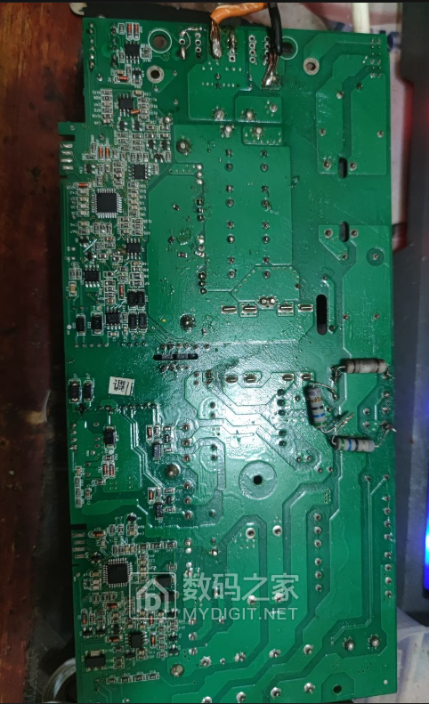

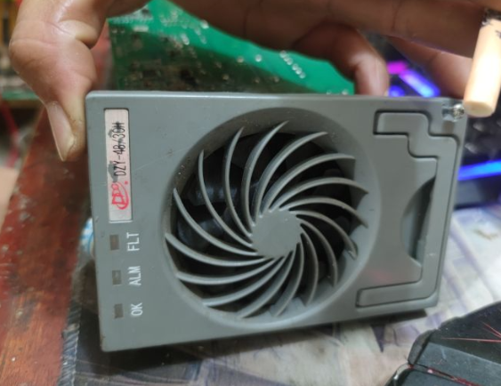

动力源4830H改可调的时候单片机ATMAGE88-20AU    U6误触短路烧了,网上找不到程序,又买了一台一样的,把程序读出来了,测试可以正常使用。压缩包里有熔丝位。

改可调后U6基本上没有多大用了
