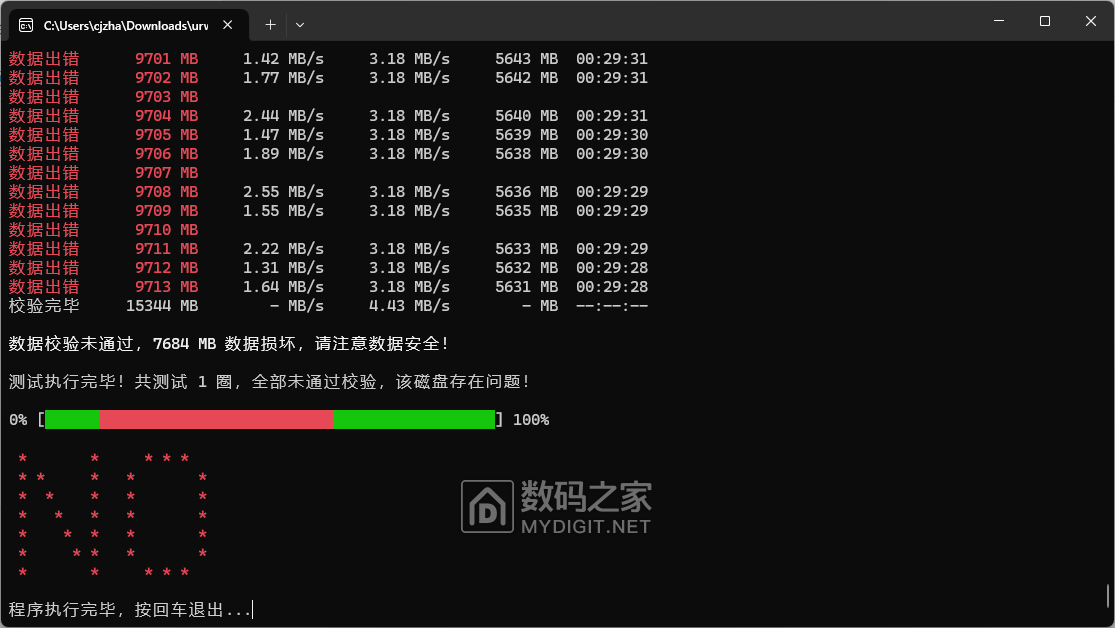

扩容U盘我们知道可以通过重新开卡,恢复它的真实容量
我这个名义16G的TF卡,按簇的次序,一部分正常,一部分不正常,又正常
这是故意不让当作小容量卡来用吗?有什么办法能恢复真实容量吗?

我擦,这是中间插入扩容容量,头尾都是真实容量吗?

 楼主| 发表于 2025-6-1 22:47:42 | 显示全部楼层
urwtests是按着簇的次序逐一校验的
我认为分析结果可靠

 楼主| 发表于 2025-6-1 23:57:42 | 显示全部楼层
我还有一种分析,会不会这不一定是扩容卡
它就是16G次品等外品,有大面积残次
