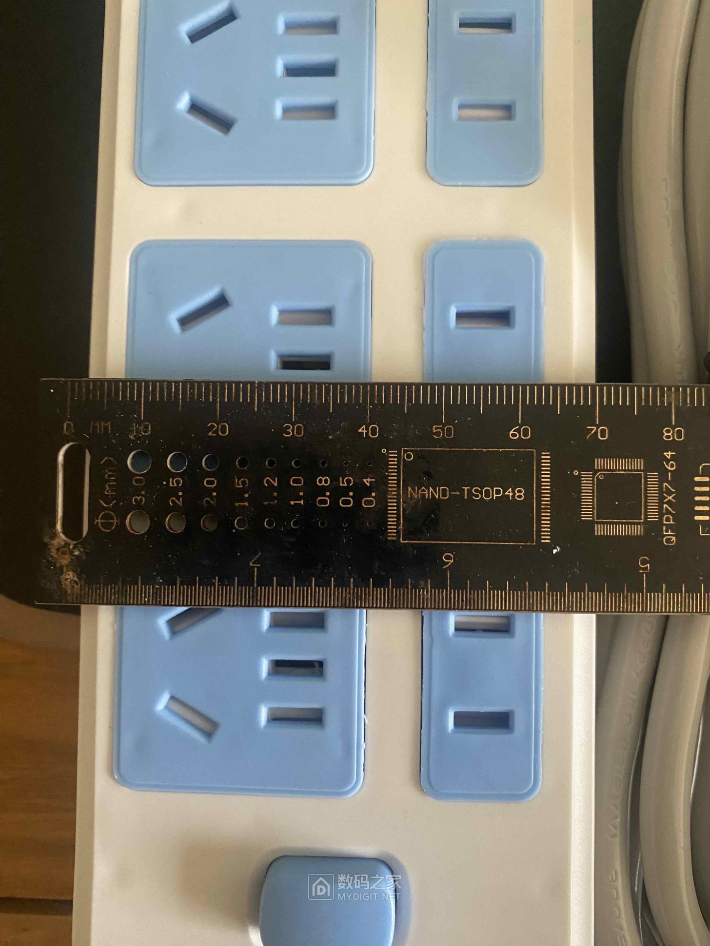

如何能测量或者推测读卡器PCB上面的这唯一LED的规格型号
芯片型号是北京时代民芯唯一的读卡器独苗 MXTronics
原因是我非常喜欢这个绿光 LED 特亮
有请 @茶一杯 老师

应该0603  高亮翠绿led吧,绿得像翡翠的是翠绿,绿中带黄的是普绿或黄绿。
不清楚贴片尺寸的可以X宝上购买“pcb工程尺”,自己比对非常方便。
 楼主| 发表于 2025-6-3 12:56:50 | 显示全部楼层
感谢回复
这种尺我有,这不是难点
我难在如何确定LED的电流电压,还是这种LED电流电压都一致,希望看到再给科普一番。谢谢

这种小的LED,电流基本上也就10mA左右(甚至更低),工作电压的话按照普通二极管的压降算0.75V完事儿;
给个3.3V电源,自己看着灯光亮度调节串联在LED电流回路上面的电阻,感觉满意了就确定电阻值就行了

就普通翠绿色LED,板子把限流电阻省掉了所以亮
