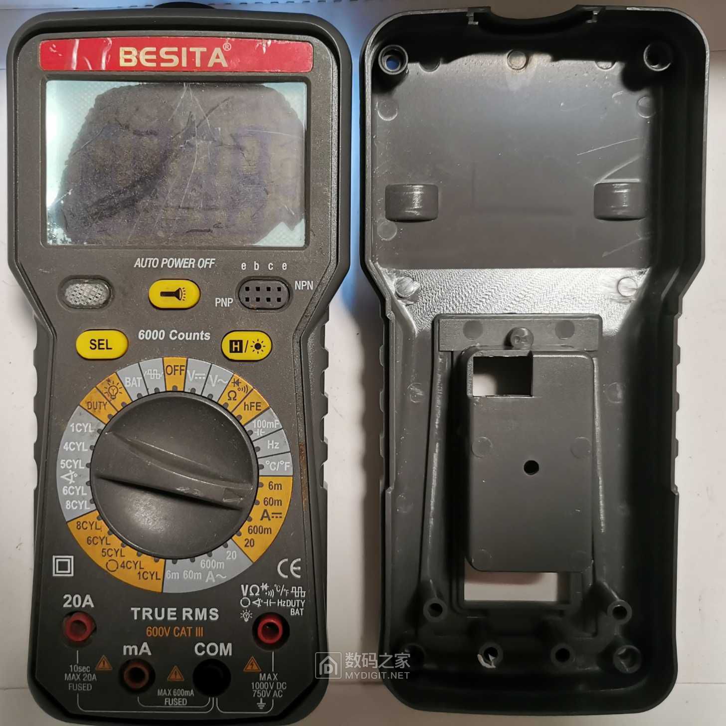

[手持表] BESITA汽修表-弘大AT80B马甲-换屏失败
发表于 2025-6-3 21:07:57 来自手机浏览器 | 显示全部楼层 |阅读模式

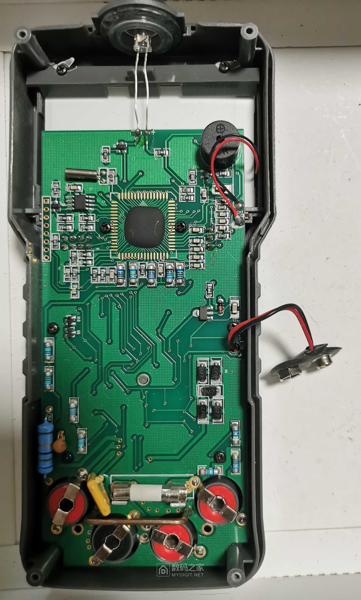

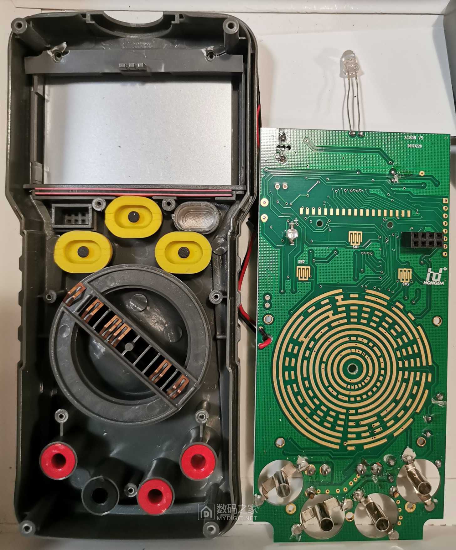

的马甲百思泰
邦定芯片,做工中规中矩
弘大也是个传统表商
真有效值
主要特点在汽车专用档位

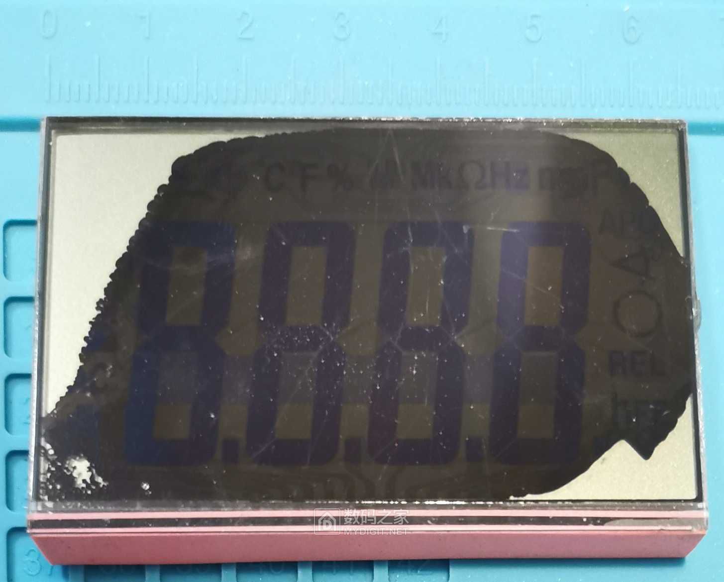

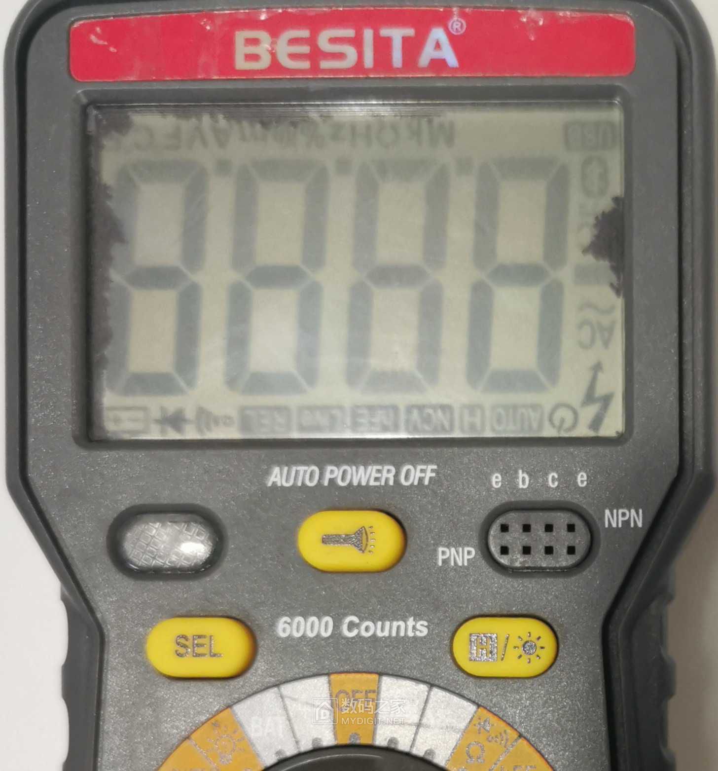

坏了才到我这的,65×43的屏幕被压坏了
看上去和PM18C屏尺寸一样,
换上不仅显示内容不同,
而且上下颠倒的,不能替换
这表存量不大,屏幕还不太好找
现在只能当通断蜂鸣器用
