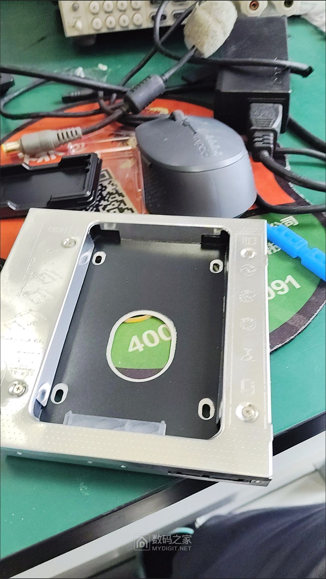

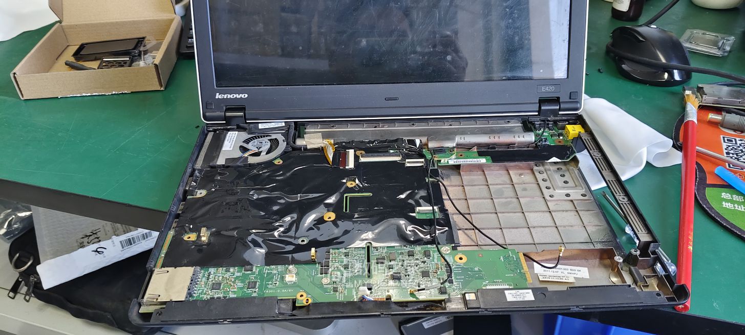

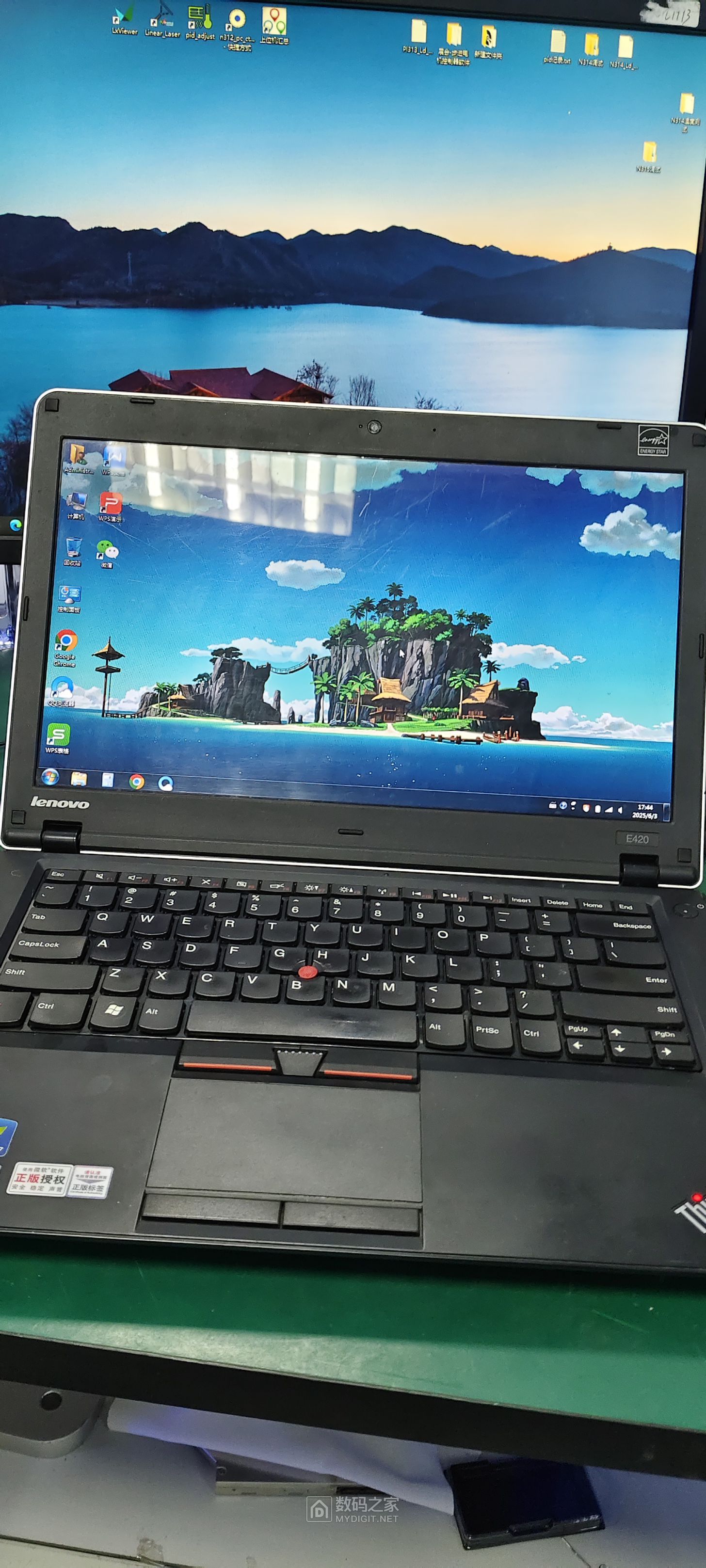

朋友第一台笔记本2011年,收到后看了下可以升级一下,顺路清了下尘土好多的(帮其把电脑包也刷洗了一遍,服务到位),所以有了本帖,主要升级如下:
  • 内存条由2G改为8G(海力士4G x 2)

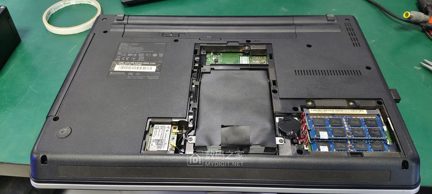

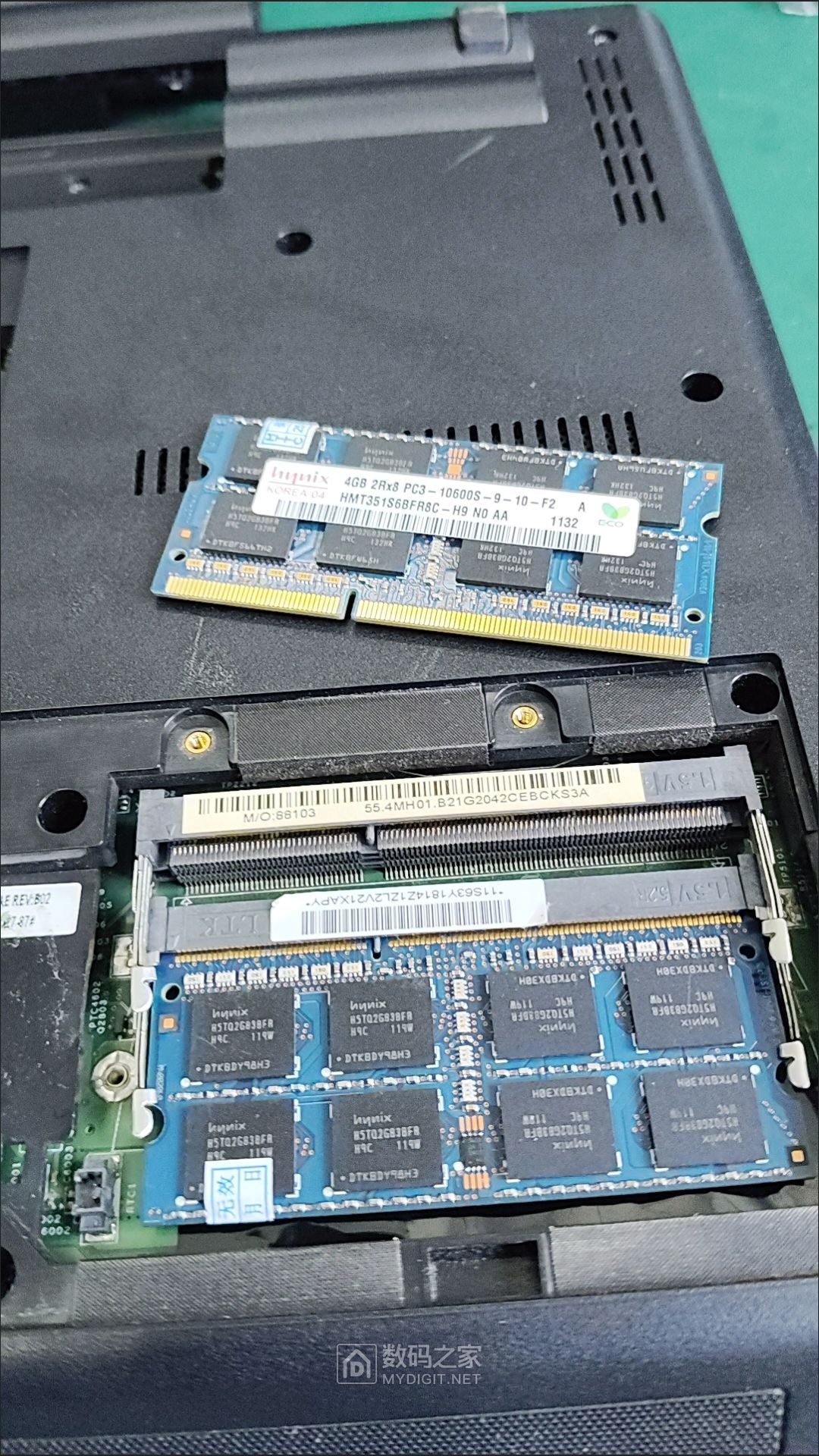

  • 机械硬盘改为固态硬盘(杂牌128G)

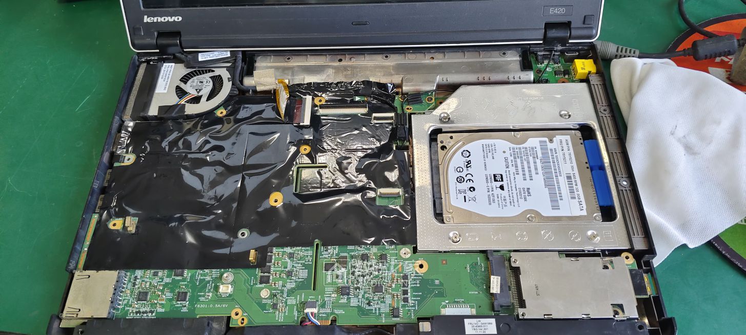

  • 光驱改为机械硬盘仓位

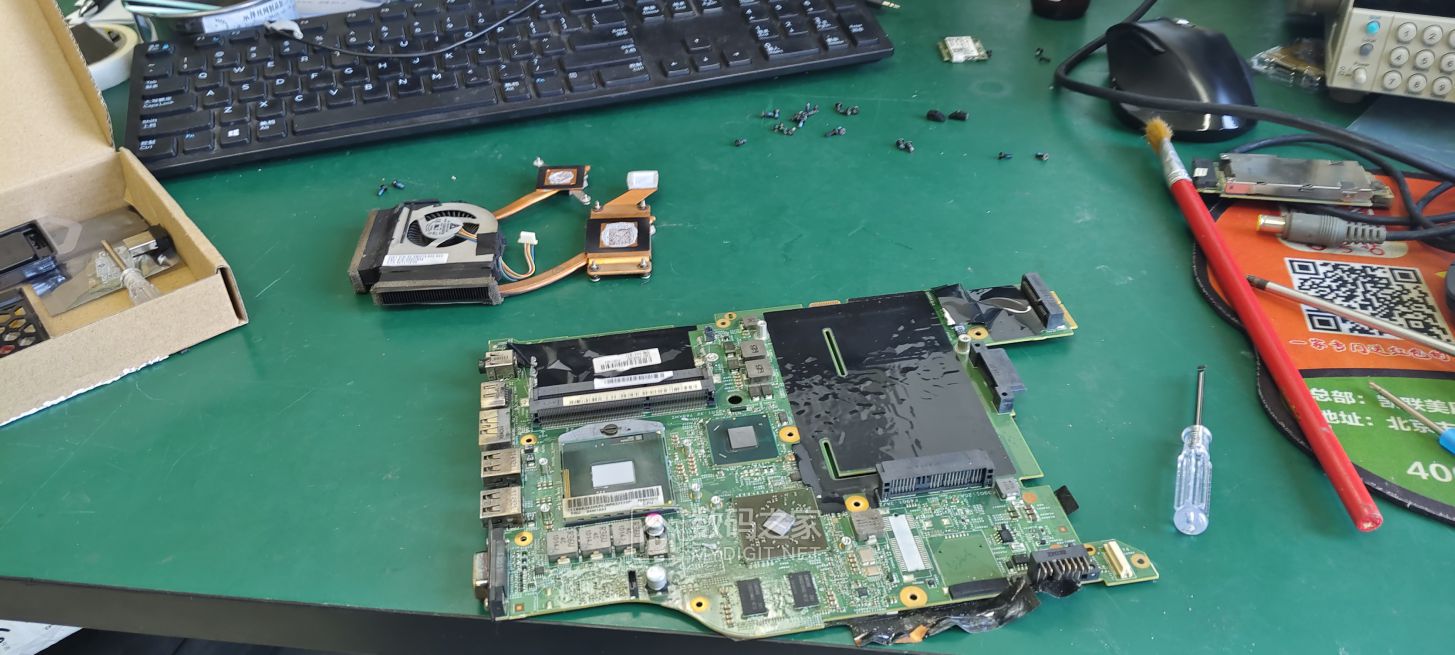

  • CPU由i3-2350M升级为i5-2520M
  • 板载无线网卡由单频2.4G升级为双频2.4G/5G(6250AN)
  • 板载CR2032电池没电,更换新的
共计花费166元
又可以再战3~5年....
遇到的一些需要注意的地方:
  • 内存条第二根需要在BIOS里面打开,否则不支持第二根内存条,电脑会“滴滴”响黑屏不开机
  • 内置的独立显卡需要去联想官网那里去下载,360驱动大师装不进去
  • 光驱托盘那里的原装挡板无法正常卡进去,所以只能用胶水粘上
  • 本来可以升级成i7的,看了下功耗有些大,常温温度就很高,最终就放弃了
  • 刚开始没安装完驱动时,CPU的温度为58℃左右,安装完后恢复到47℃左右(室温26℃)
这个电脑做工还是不错的,内部的塑料都有金属铝合金支撑,很硬朗,不容易碎;各种屏蔽贴纸一应俱全。后来拆的联想的电脑都是纯塑料,框架过两年就都完蛋。
