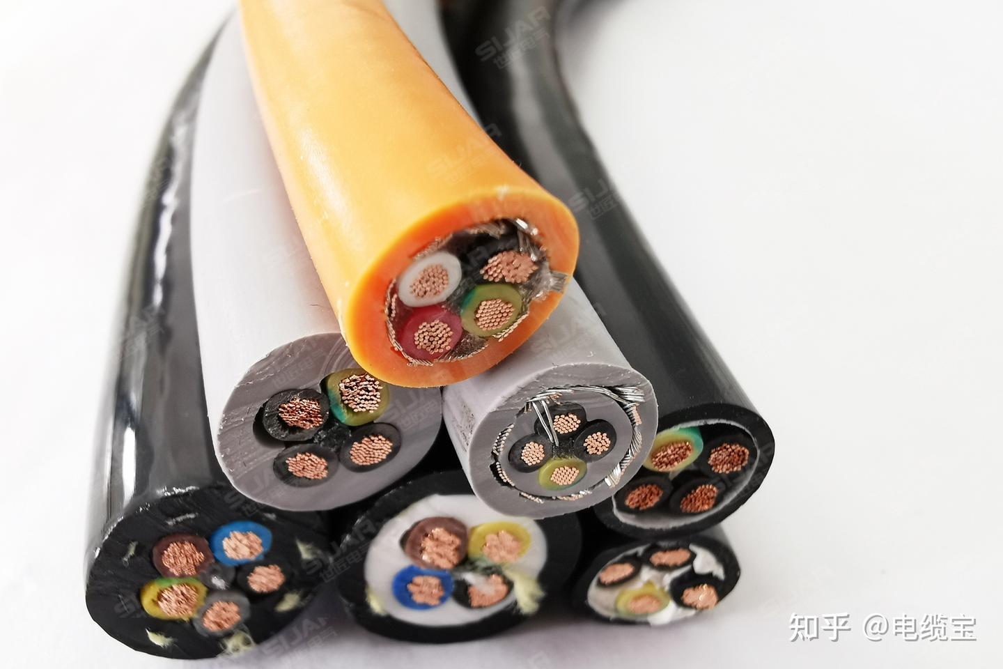

 楼主| 发表于 前天 21:16 | 显示全部楼层
trvv是什么电缆?trvv与trvvp电缆区别在哪里? - 电缆宝的文章 - 知乎
https://zhuanlan.zhihu.com/p/665459819
trvv电缆是高柔性拖链电缆,用于移动设备,机器人和数控设备等行业;下面电缆宝小编就来介绍下trvv是什么电缆?trvv与trvvp电缆的区别。
一、trvv是什么电缆?
TRVV电缆是高柔性拖链电缆,连接与控制用柔性拖链电缆,广泛用于干燥或潮湿的室内,往复自由弯曲移动无强制拉力的拖链系统中,如机床加工设备、物流输送系统、港口机械、成套设备安装工程。
trvv电缆是什么材质的?
电缆结构:多股铜丝或镀锡铜丝束绞导体;聚氯乙烯低烟无卤交联聚乙烯丁氰聚氯乙烯聚氨酯及特种复合物护套等。
技术参数:温度范围:-40℃-+80℃
弯曲半径:7.5×电缆外径
工作电压:300V/500V
二、trvv电缆型号
trvv电缆是什么意思及trvv电缆代号含义:
T--电缆类别代表拖链电缆
R--软电缆
V--聚氯乙烯(PVC)绝缘
V--聚氯乙烯(PVC)护套
S--S代表双绞型
P--铜丝编织屏蔽
trvvp电缆组成由多根软铜丝绞合,包上聚氯乙烯绝缘层,构成“线芯”,多根线芯再绞合成“电缆芯”,然后用铜丝编织包裹起来,最外皮再包聚氯乙烯外护套。
三、trvv拖链电缆标准
TRVV拖链电缆非屏蔽执行标准:GB/T5023.5-2008《额定电压450750V 及以下聚氯乙烯绝缘电缆 第5部分 软电缆(软线)》其他类型拖链电缆执行该电缆种类的国家标准,例如屏蔽电缆执行屏蔽电缆型号相关国家标准。
四、trvv与trvvp电缆区别
1、TRVV表示铜芯导体,聚氯乙烯绝缘、聚氯乙烯护套柔性拖链电缆。TRVVP表示铜芯导体,聚氯乙烯绝缘、聚氯乙烯护套,铜网编织屏蔽柔性拖链电缆。通常是采用镀锡铜丝编织而成,或者是采用铝箔覆盖减少外界的信号干扰。
2、TRVVP与TRVV都是柔性拖链电缆,TRVV为非屏蔽电缆,而TRVVP为屏蔽电缆。屏蔽层的作用是将电磁场噪声源与敏感设备隔离,切断噪声源的传播路径。
