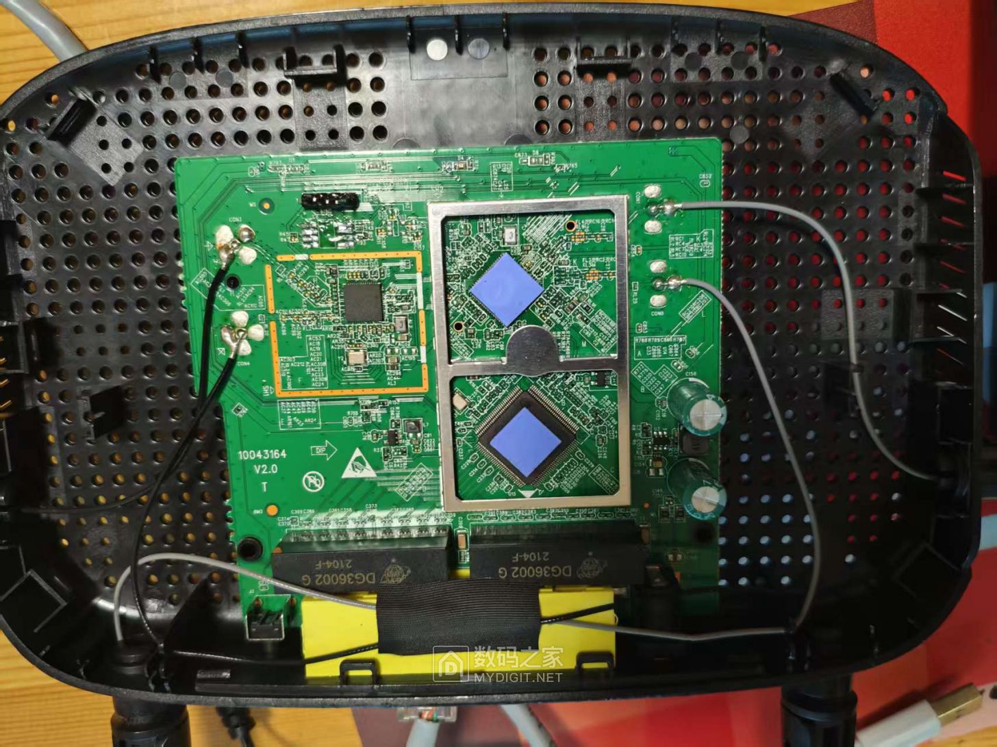

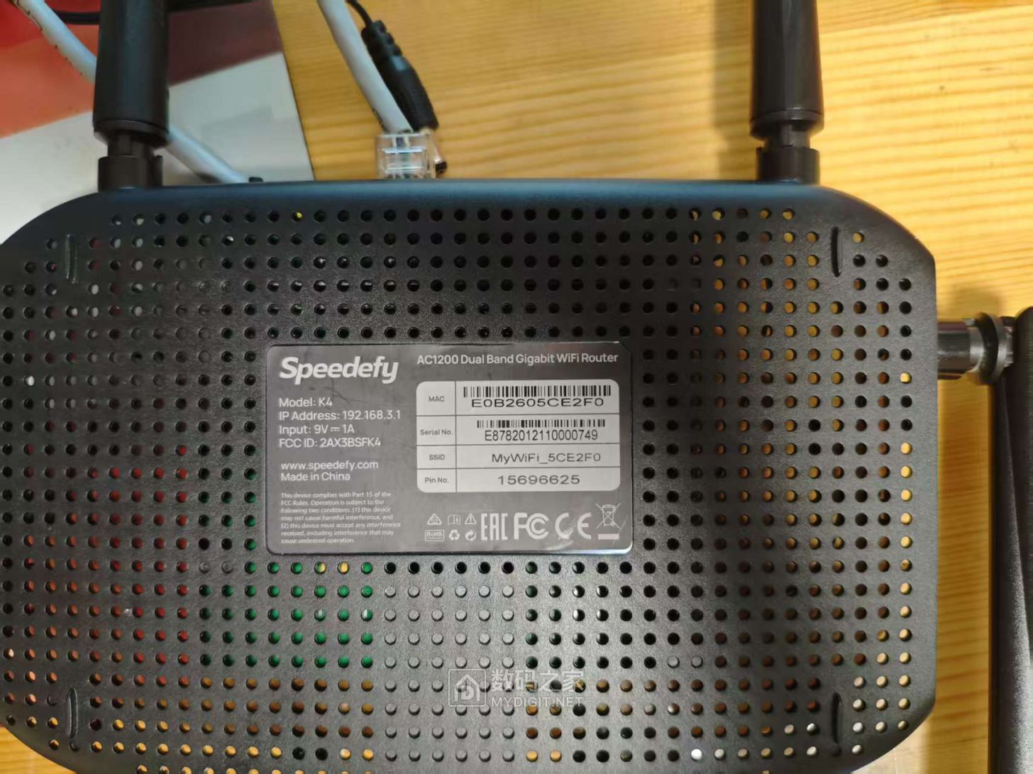

此无线路由器芯片采用RTL8367RB+RTL8197FH+RTL8812FR的方案,固件芯片型号为H25S16BG

 楼主| 发表于 2025-6-6 10:19:59 | 显示全部楼层
丶陪妳看流星 发表于 2025-6-6 09:57
螃蟹的哪来固件,我的几个360路由器还仍在那呢
从好的路由器上用编程器备份而来,不行吗?
回复
 楼主| 发表于 2025-6-6 10:22:37 | 显示全部楼层
邪恶海盗 发表于 2025-6-6 09:54
螃蟹的,刷个鸡儿...
大概率是固件坏了,想刷个能用的,死马当活马医。
回复

发表于 2025-6-6 14:23:15 | 显示全部楼层
搜8197+8367,有同方案的鸡鸡,先上TTL看BootLoader是否正常...
二○二五年六月六日
回复
 楼主| 发表于 2025-6-6 14:55:13 | 显示全部楼层
TTL显示乱码,后DHCP又无法分配IP,无法web登陆配置路由,故怀疑固件坏
回复

发表于 2025-6-10 10:35:33 | 显示全部楼层
看看波特率什么的都对不对...
二○二五年六月十日
回复
 楼主| 发表于 2025-6-10 17:40:19 | 显示全部楼层
邪恶海盗 发表于 2025-6-10 10:35
看看波特率什么的都对不对...
芯片已清空
