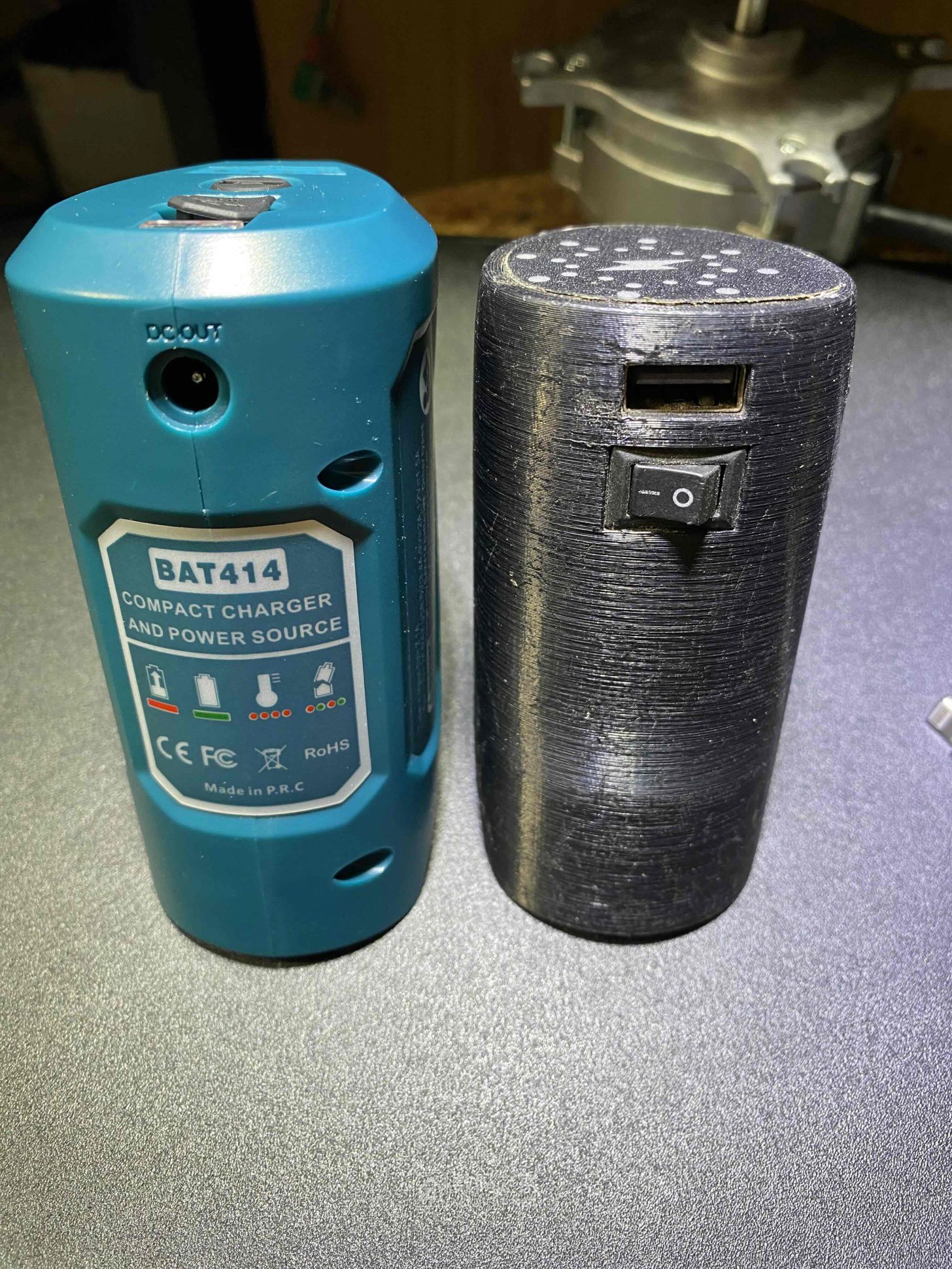

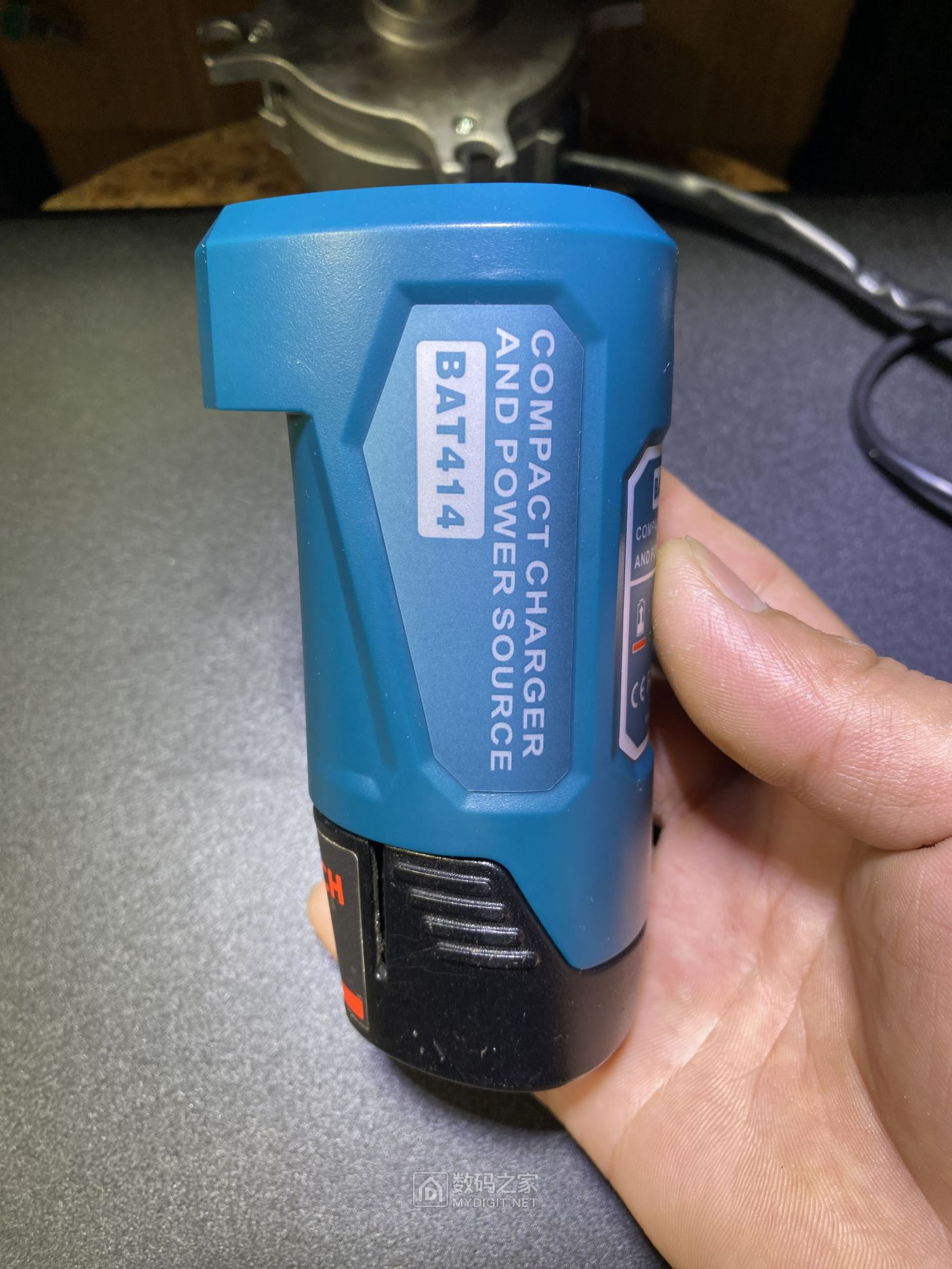

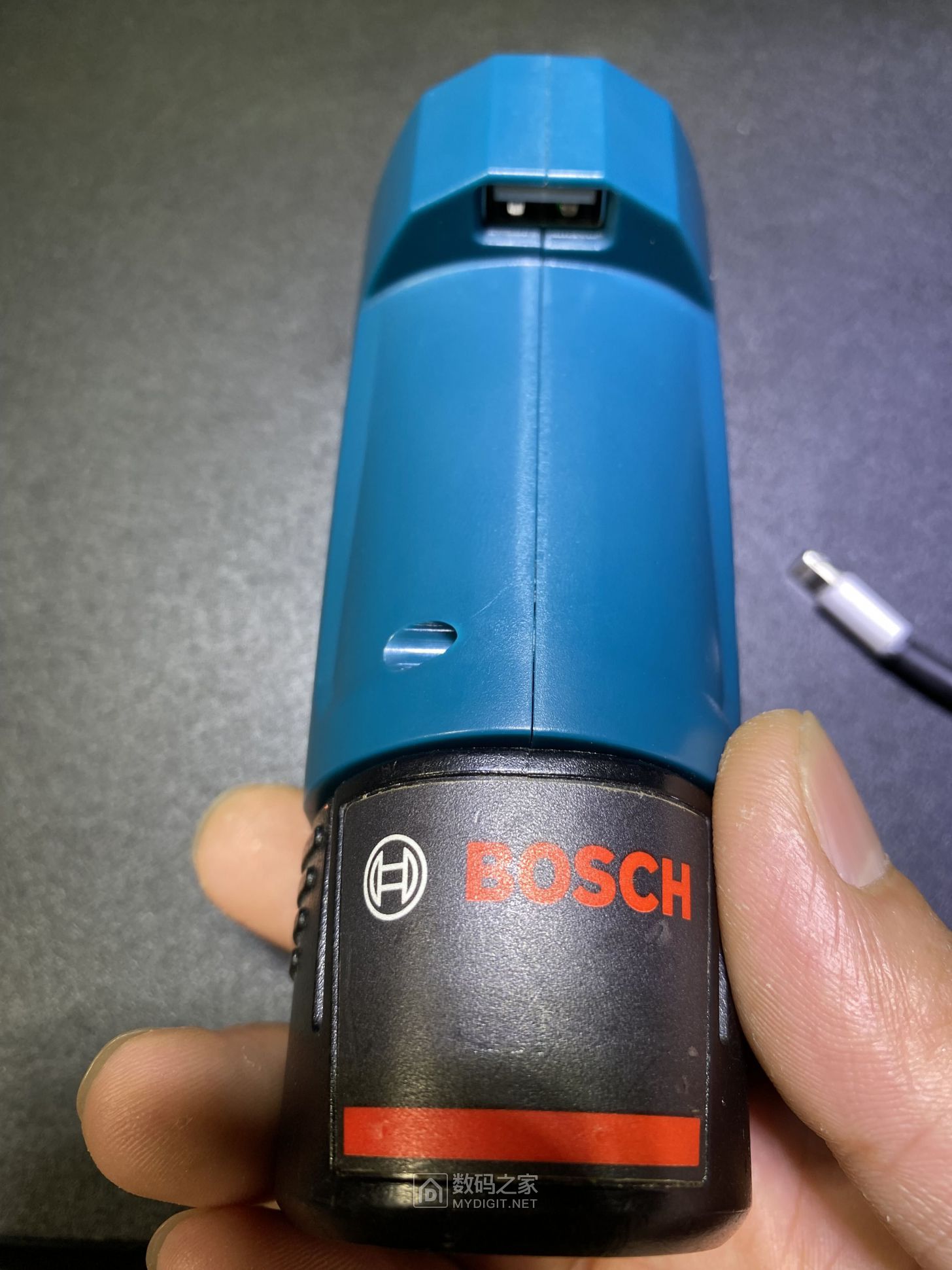

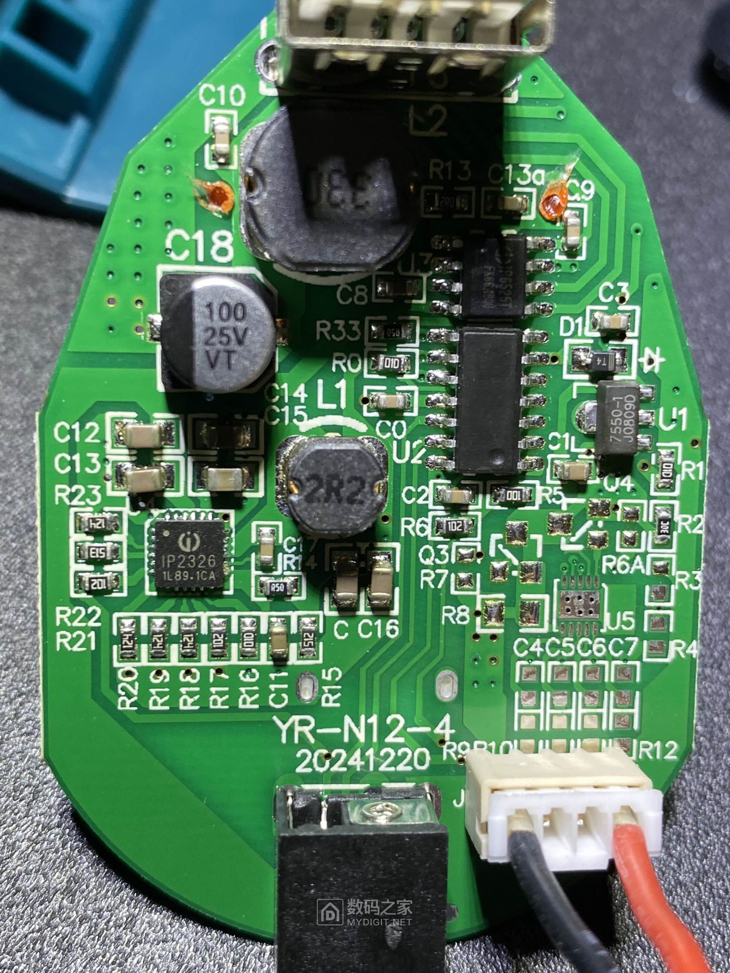

外出干活总有电池焦虑感 虽然包里有三块电池 原装充电器有点大 不方便携带,之前还买了一个DIY的只能给手机充电
对比还是很精美的
PRC 中华人民共和国 结合处有点缝隙

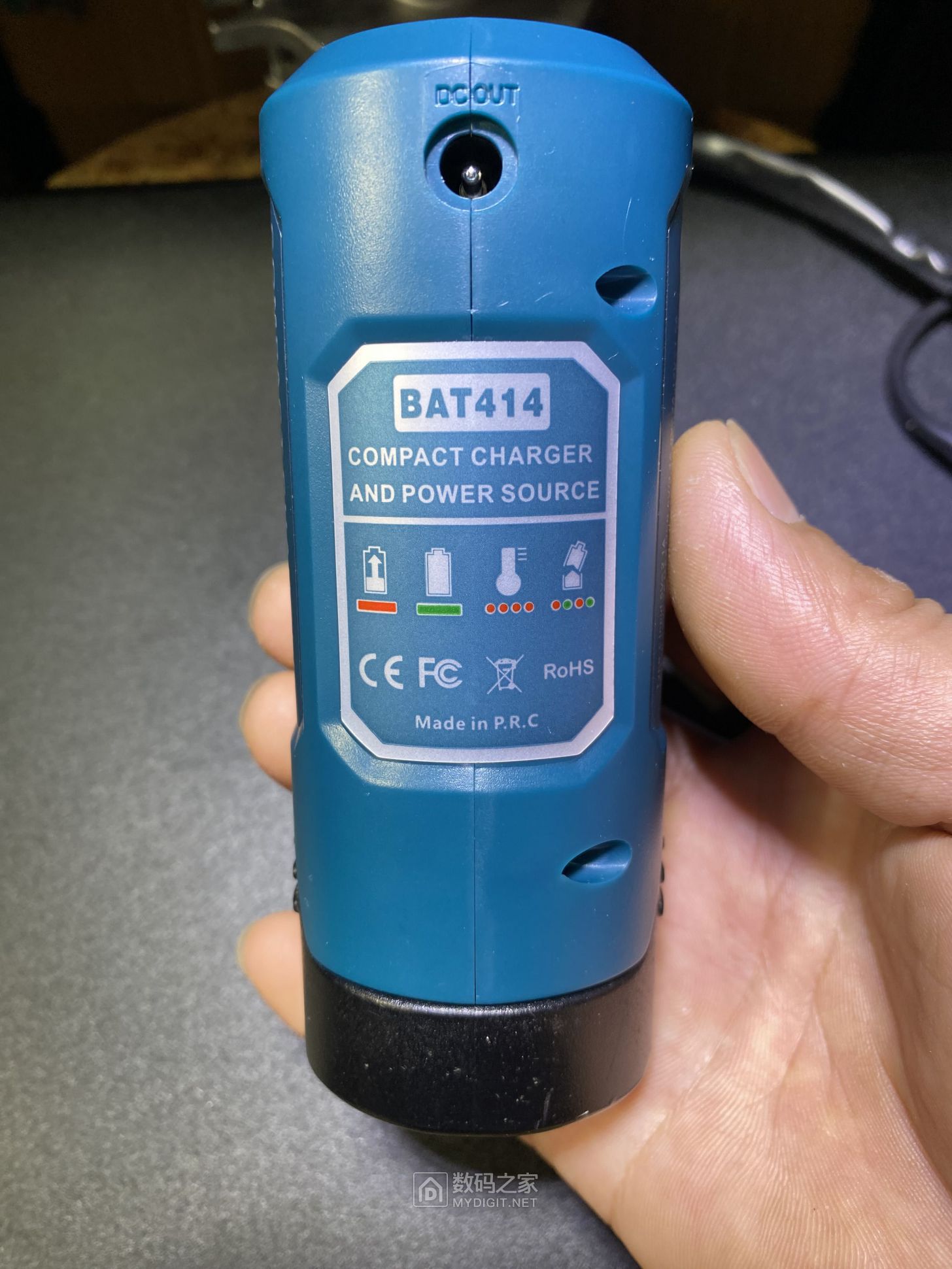

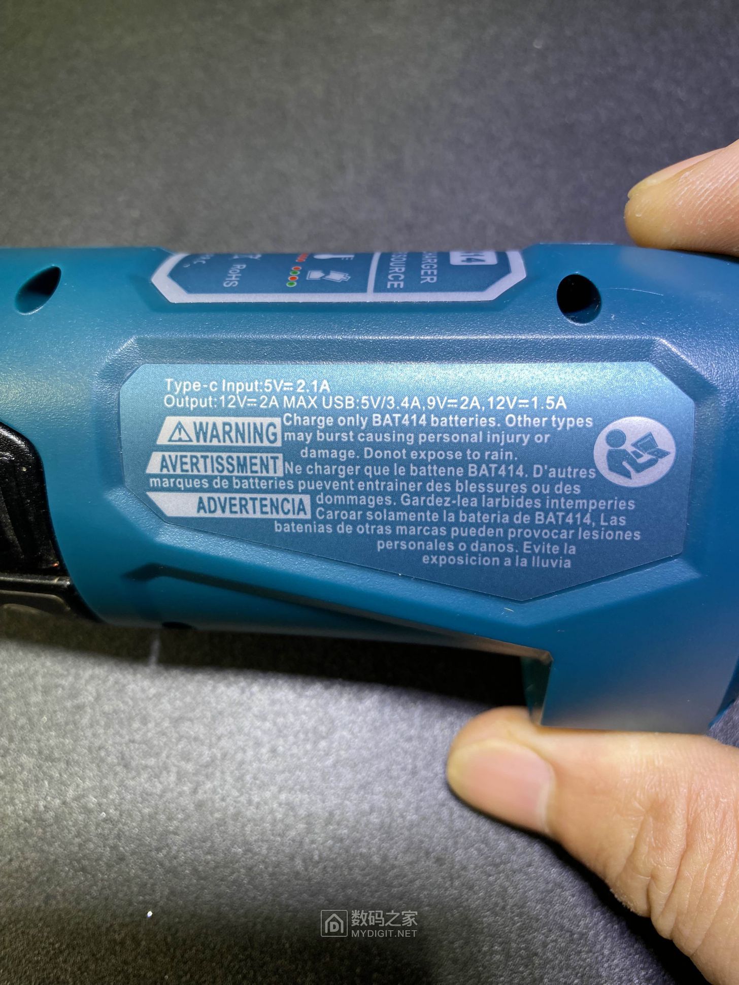

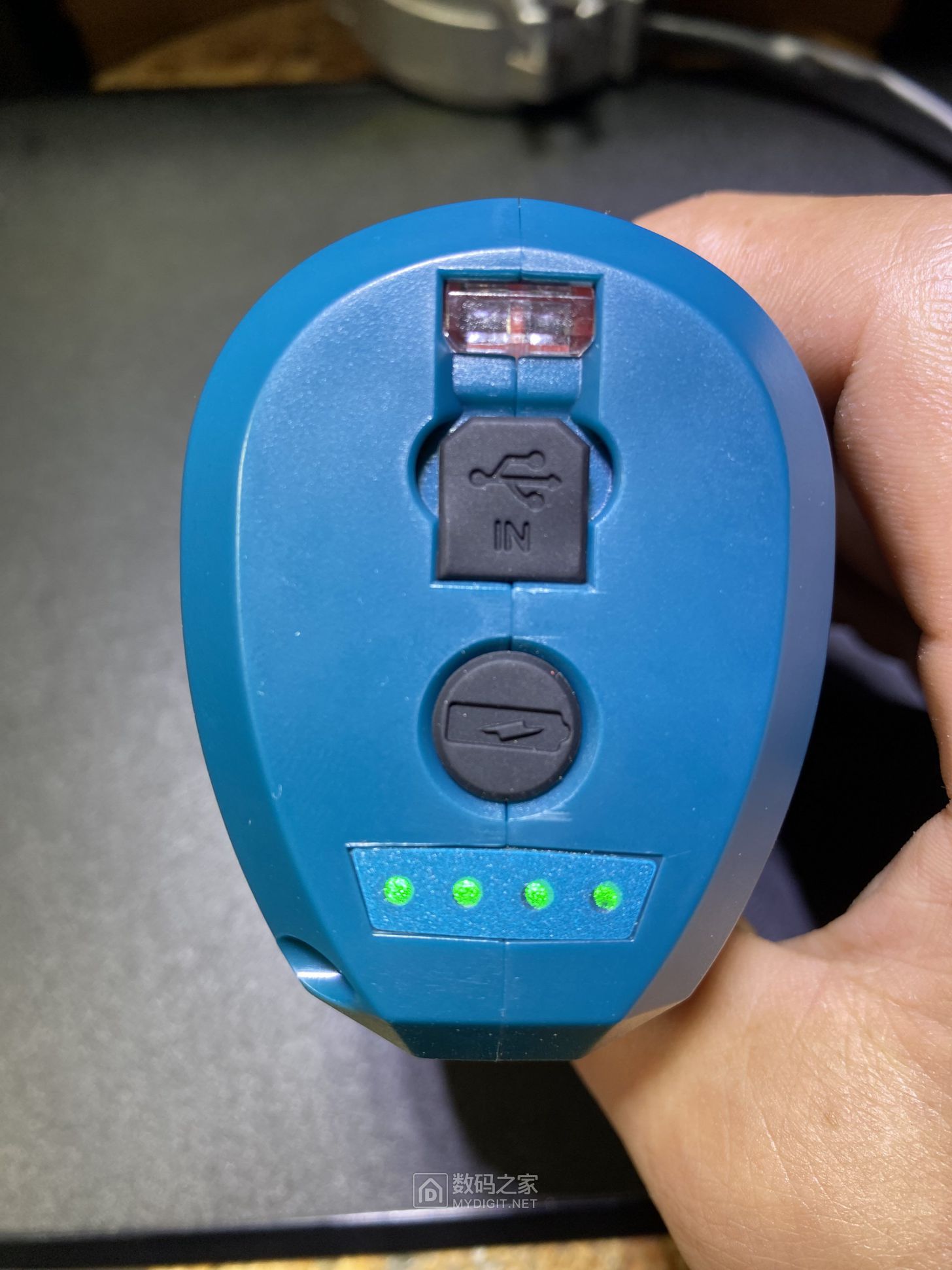

DC圆孔输出9-12V、9v=2A,12v=1.5A   DC接口暂时想不出有什么用处?
输入口: TYPE-C接口,5V=2.1A.可以给电池充电的功能(使用手机充电器接充)用手机充电器给电池充电,就是需要这个功能,有防尘塞 好评!按钮按一下才有输出,
USB口:5V=3.4A 给手机充电的
没有卡扣 好评!

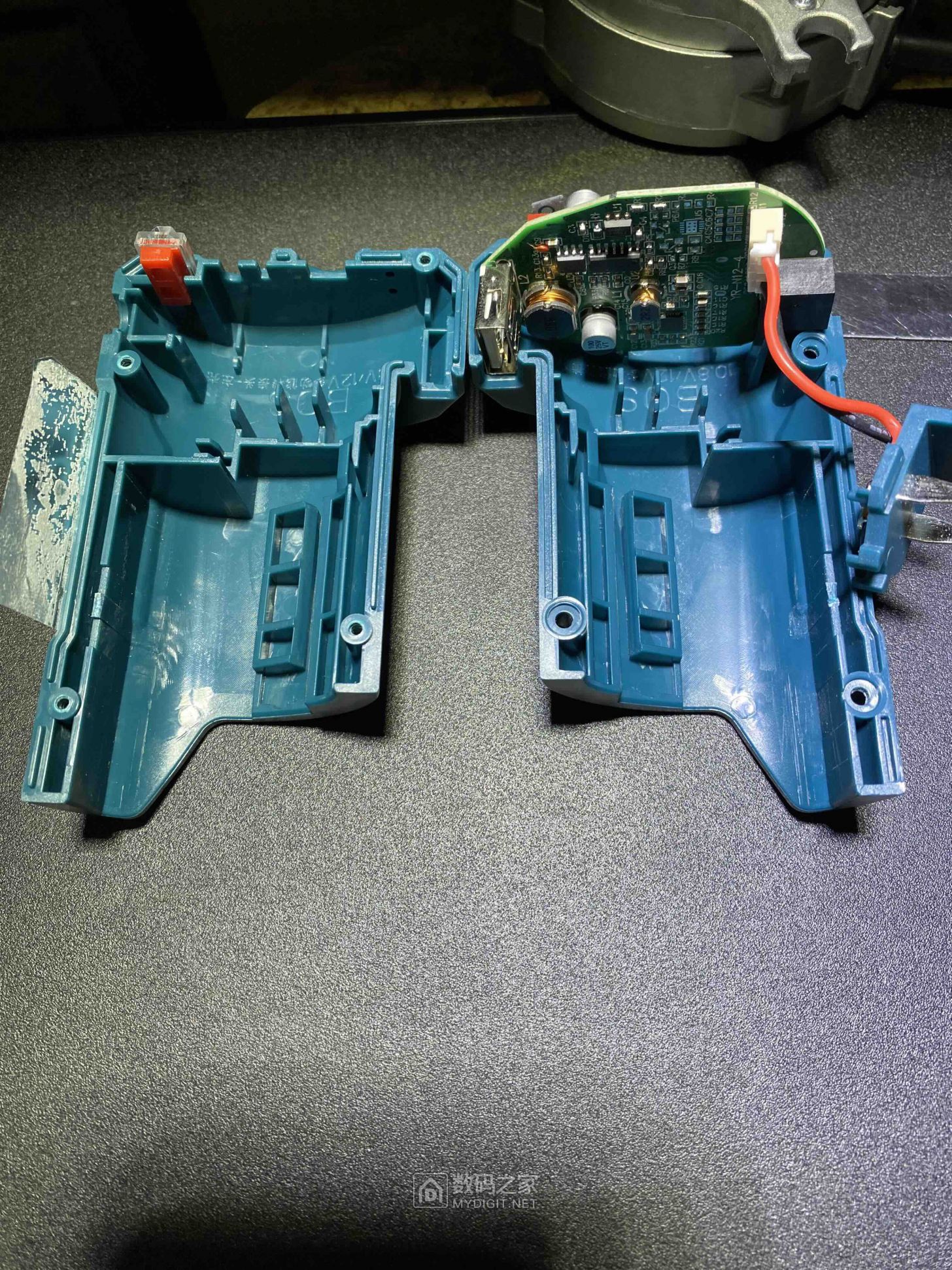

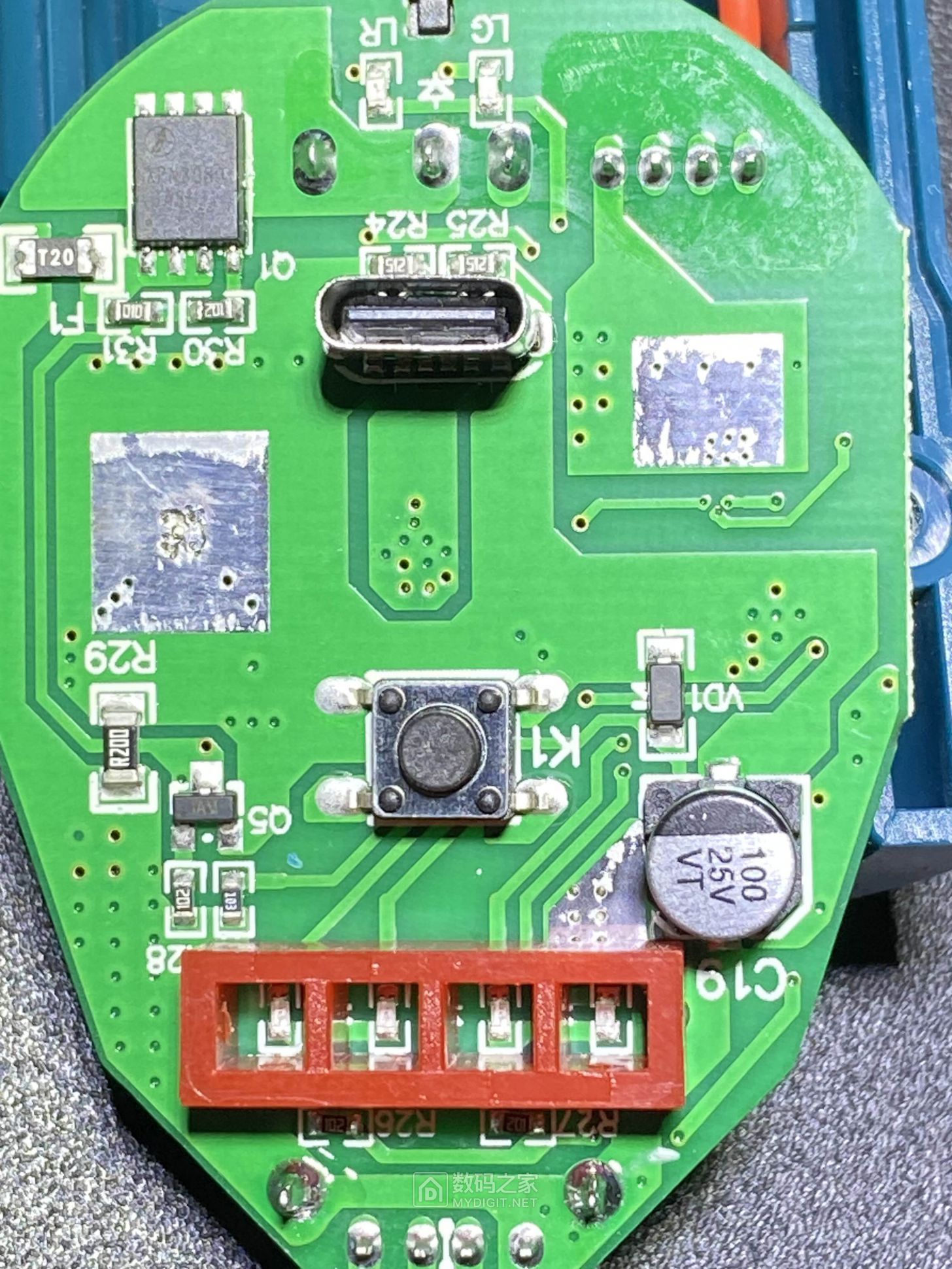

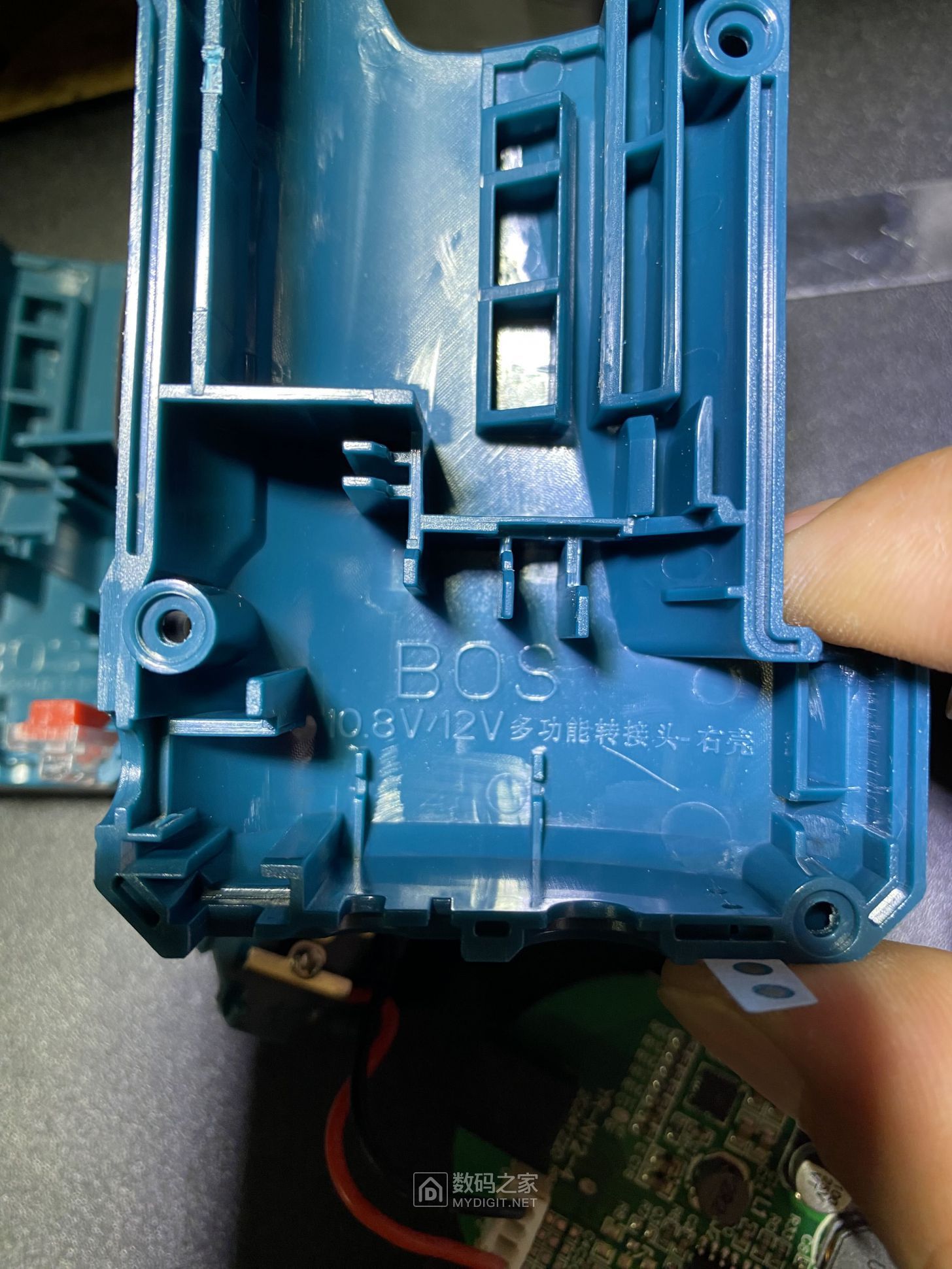

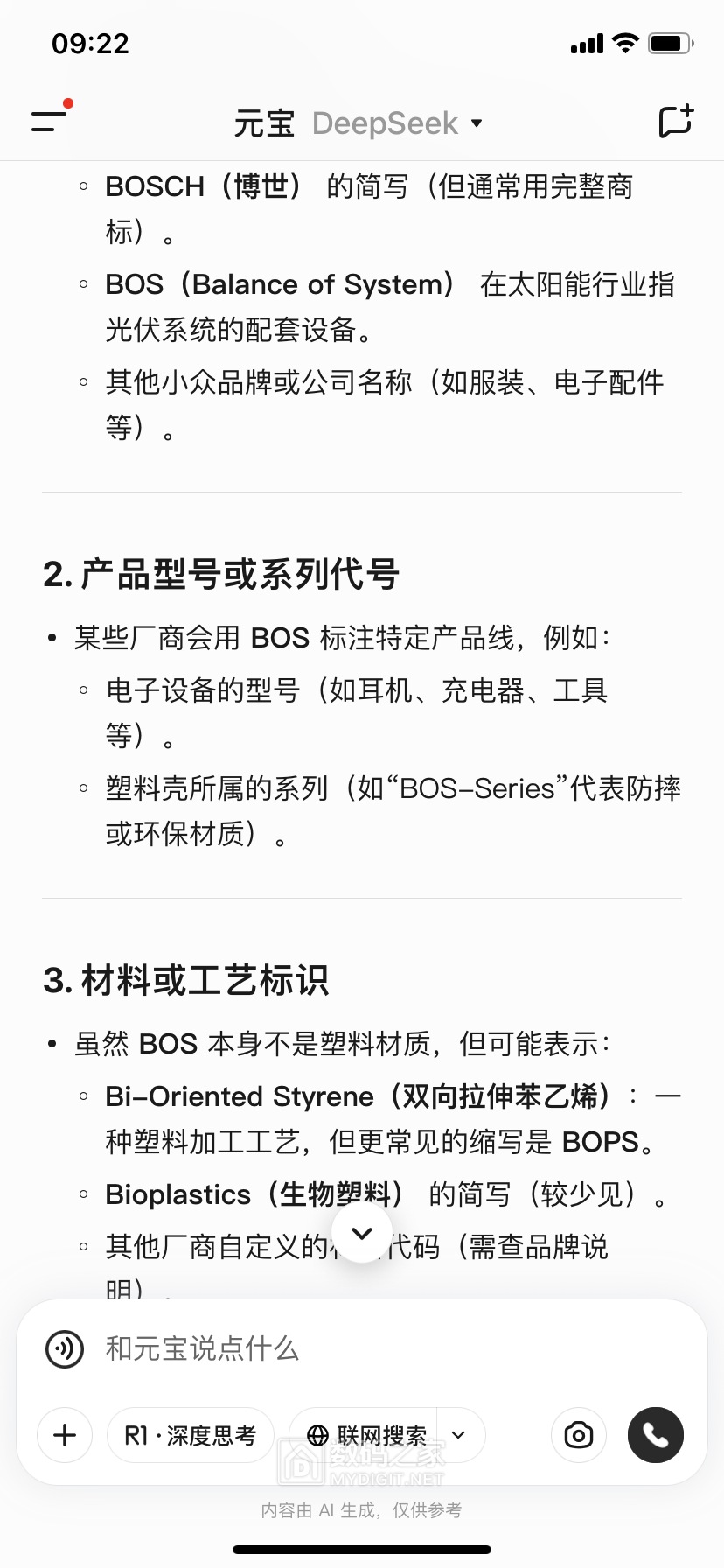

BOS?找AI解答一下吧

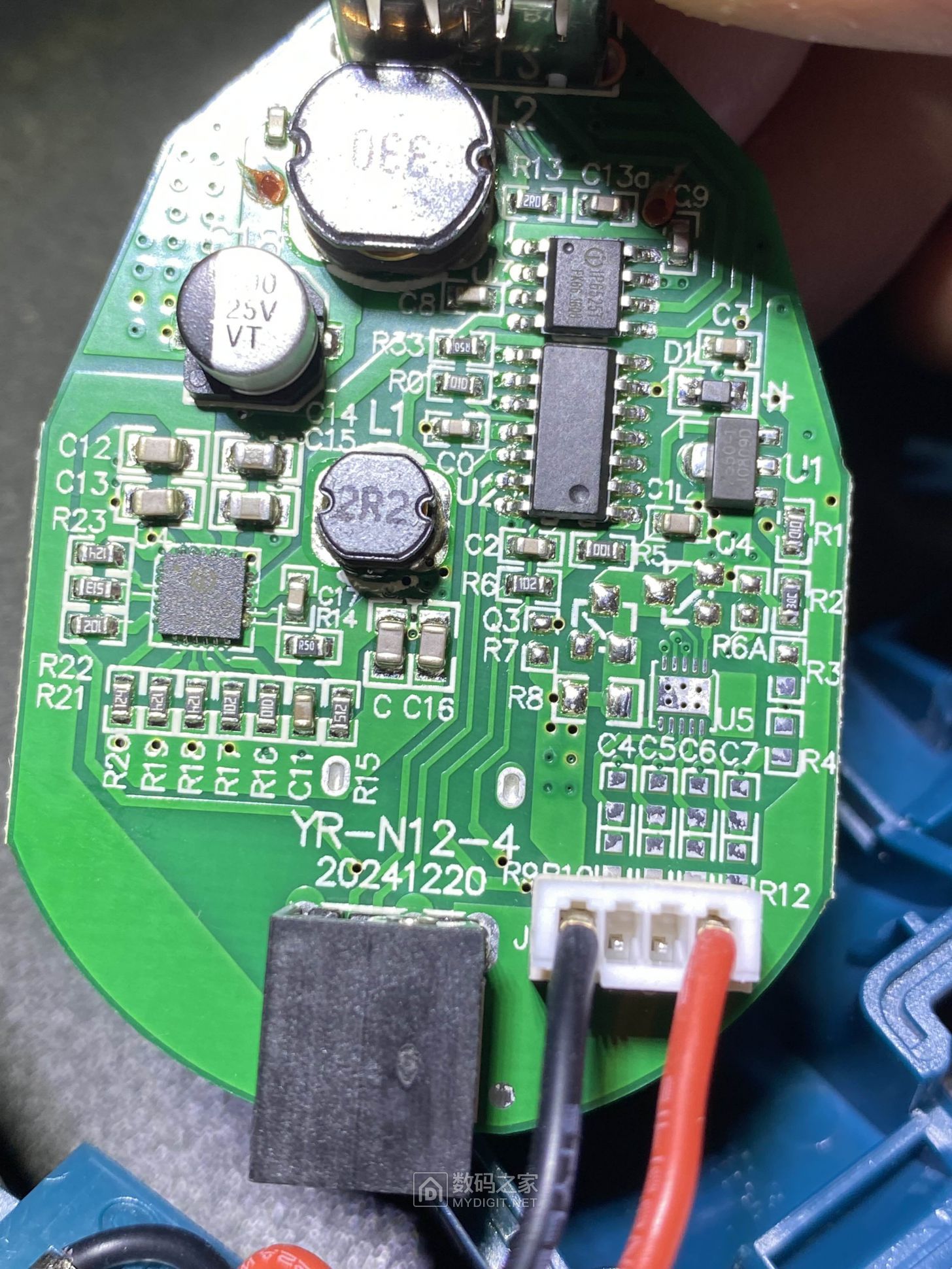

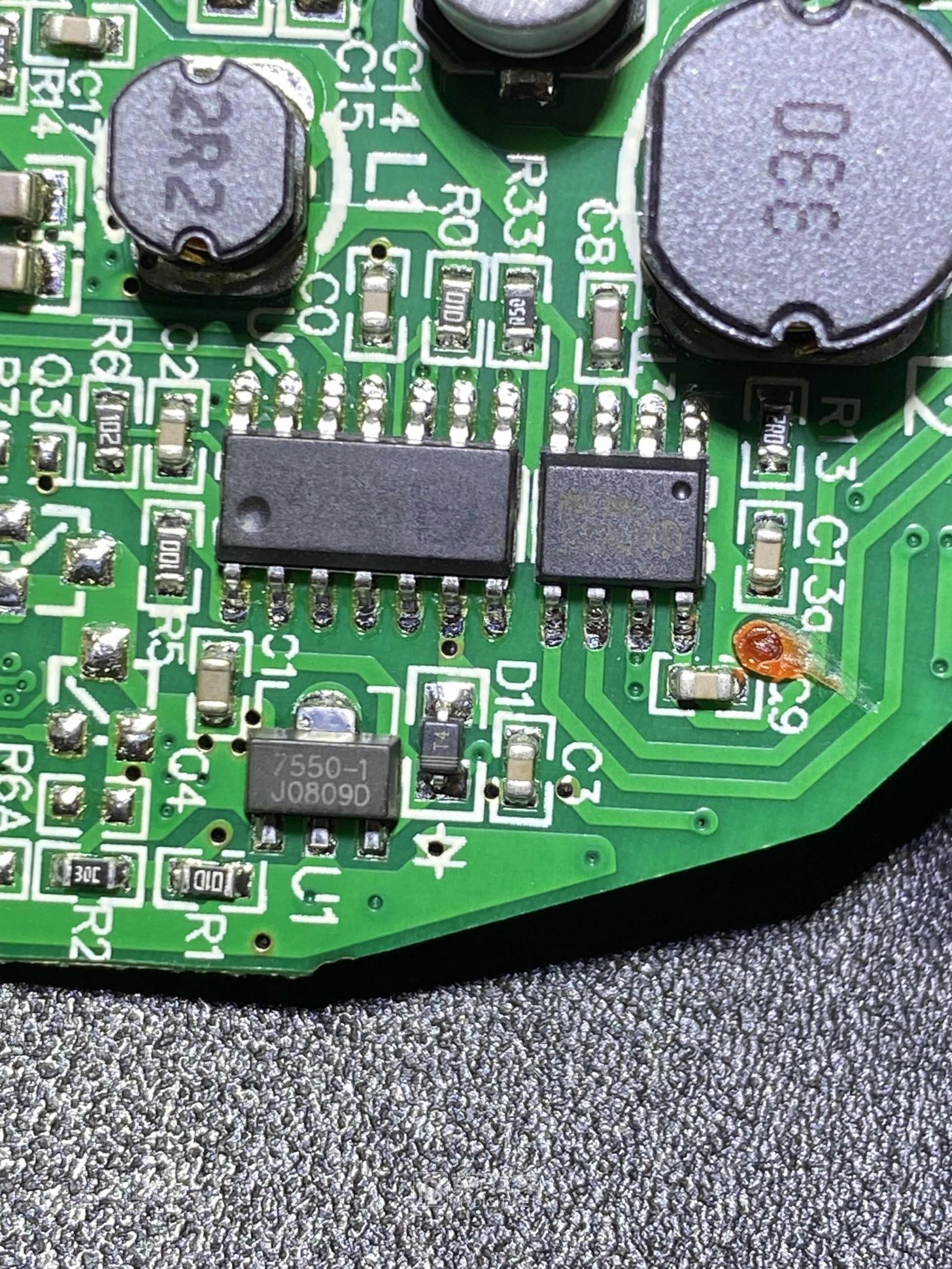

IP2326 充电管理芯片,7550-1升压芯片
这个14脚的没字 不知道是什么

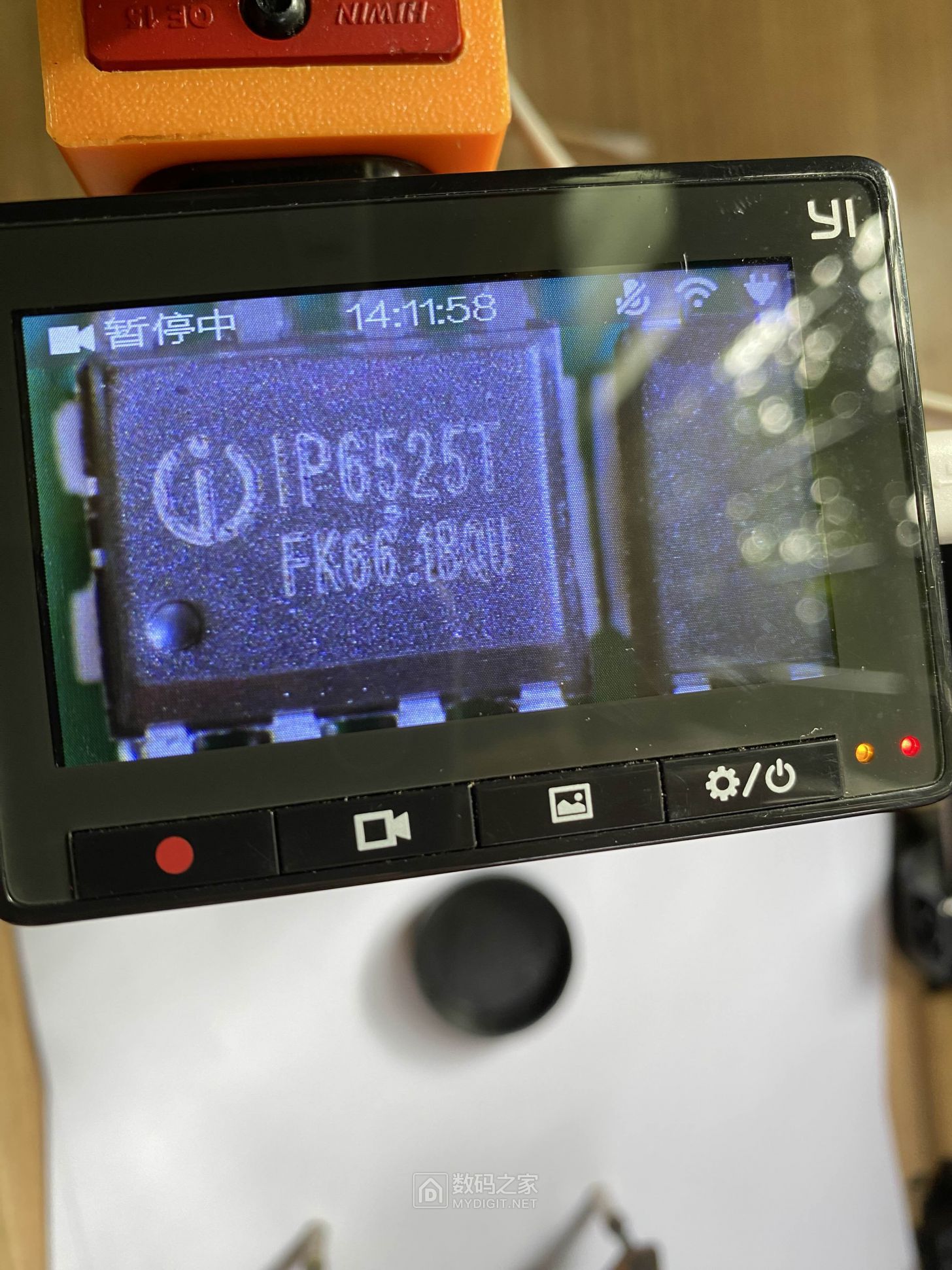

旁边的看不清 上电子放大镜IP6525T快充芯片
还有一些空焊盘 不知道是为什么?
反面一颗N3080 mos管 方块银色应该是加强散热的吧 总体感觉满意 后续再测试实际多久才能把一块电池充满 谢谢观看!
