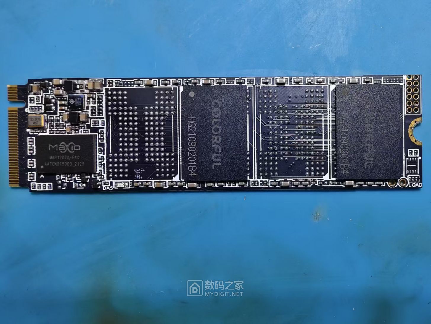

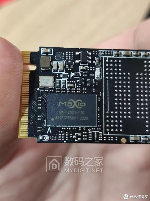

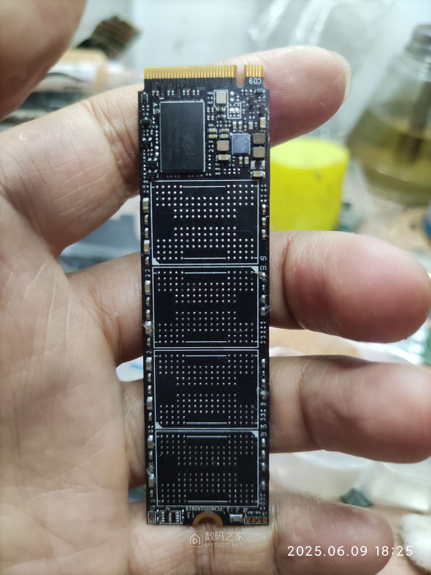

闲鱼淘了个MAP1202a的拆机板子
卖家告知原来是上ssv6的,因为找不到开卡工具,颗粒拆了剩空板。

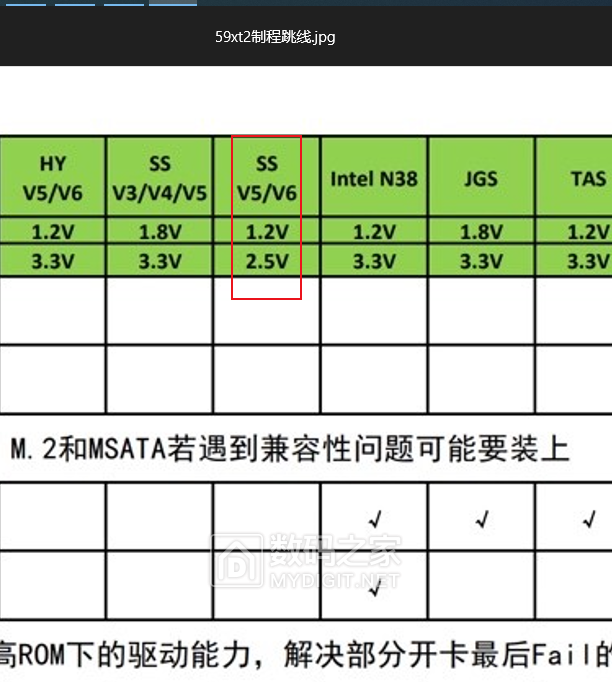

我上电量了一下,vcc2.5v,vccq1.2v,符合ssv6的电压
参考的ssv6在59xt2上所使用的电压数值。

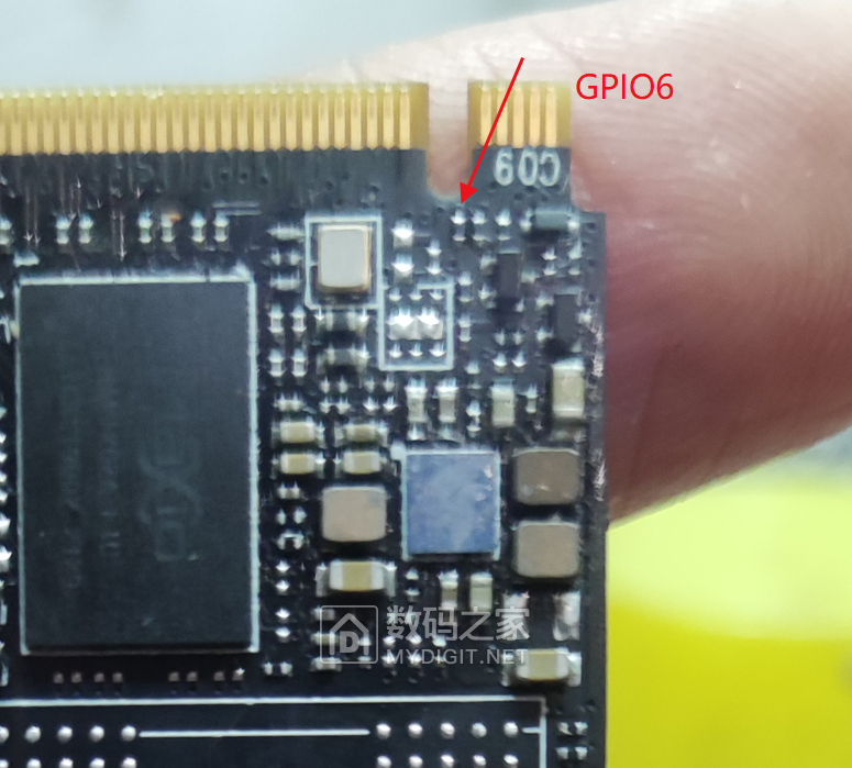

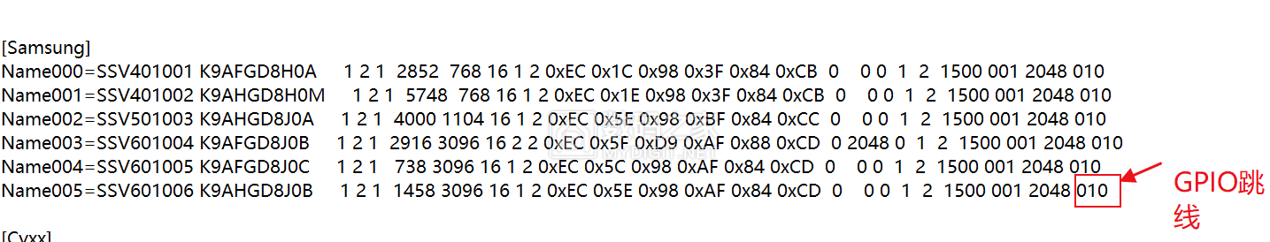

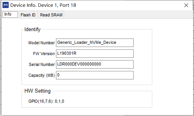

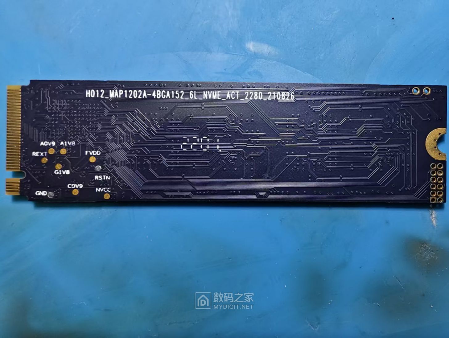

然后用开卡工具看了下GPIO跳线,原板跳线为0,1,0
也符合开卡工具里的ssv6的预设值。

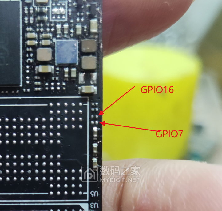

然后边量(已知联芸的GPIO跳线值为4.7kΩ),边拆/贴,边上机查看,最终量到这个板子的3个GPIO跳线如下:
还没上颗粒测试,所以目前还不知道这个板子有没有其它跳线,暂时先把自己获取的信息分享出来,抛砖引玉,争取大家能早日玩转MAP1202a这个主控。
更新:已上颗粒验证,上面3个跳线正确,可以愉快地玩耍了。
