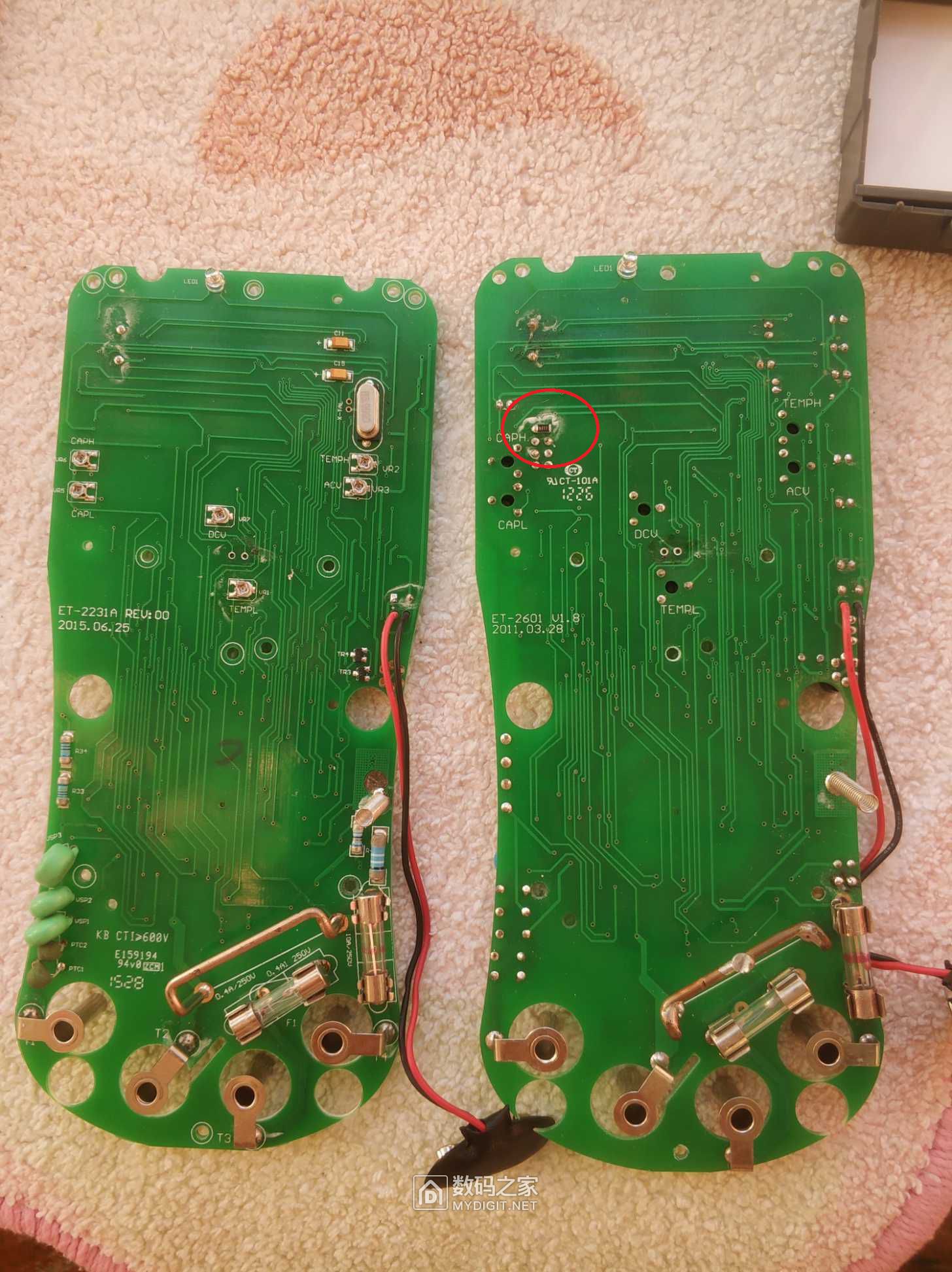

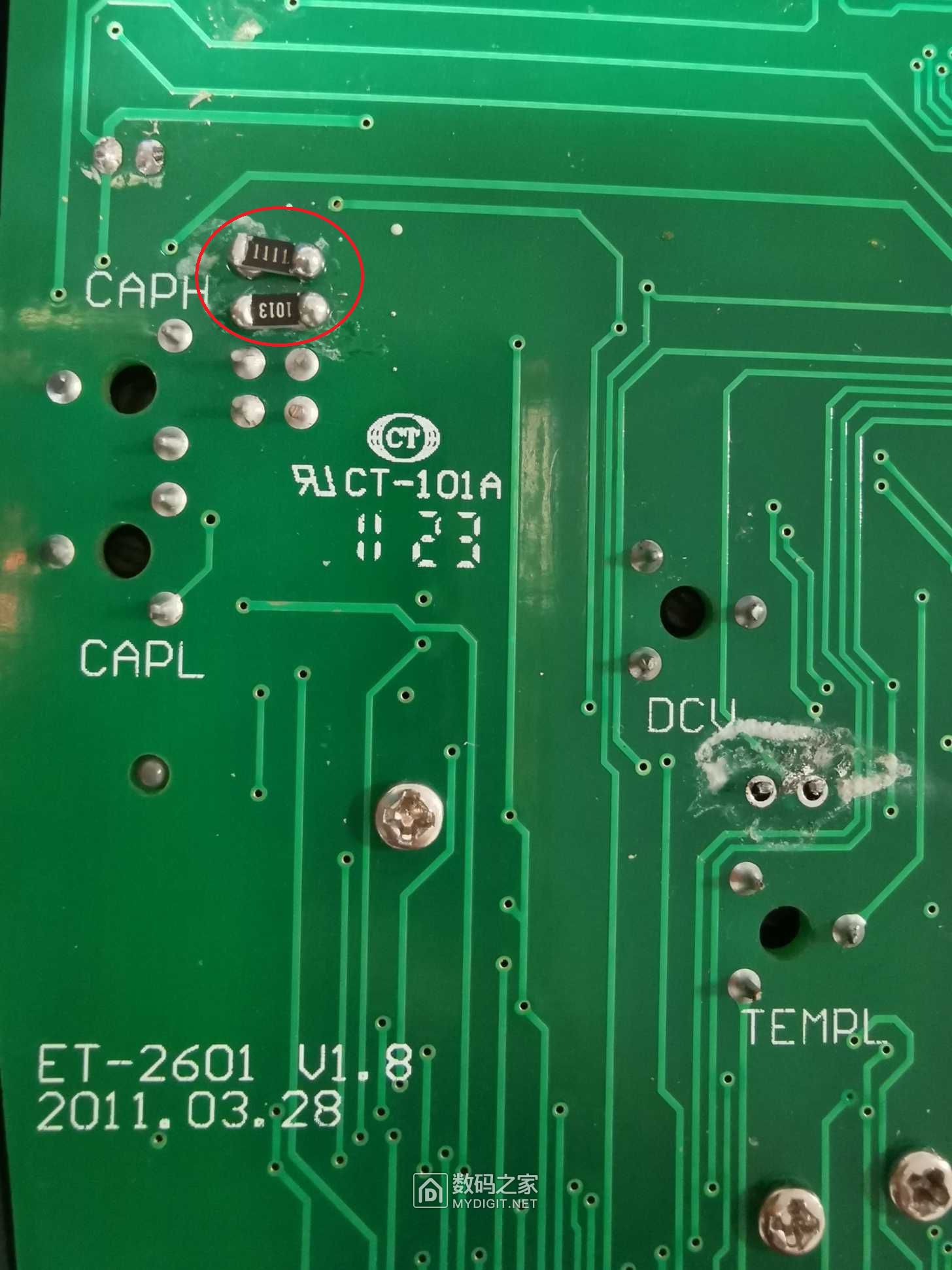

近期坛友淘到的米尼帕,居然出现李鬼,厉害 ET-2231A根本不存在新旧两个版本,有黄豆的是真正的ET-2231A,没黄豆的是假ET-2231A,其实是ET-2601的板子装进ET-2231A的外壳冒充ET-2231A卖,且ET2601维修过,竟然手工并联贴片电阻,有的只并一只1111,有的并一只1111和一只1013
