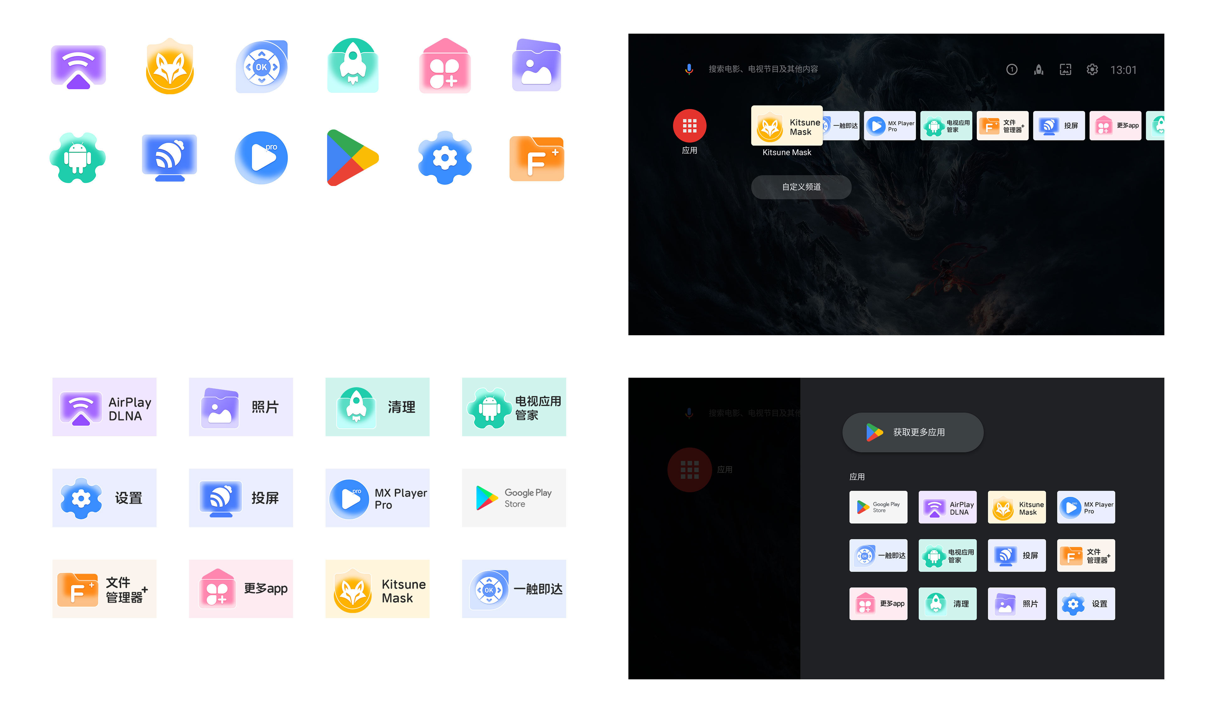

魔改内容:
修改1. 【翻译】设置已经完全汉化。开机向导设置(这个目前还没找到跳过方法,删除开机向导,首页键会失效。)

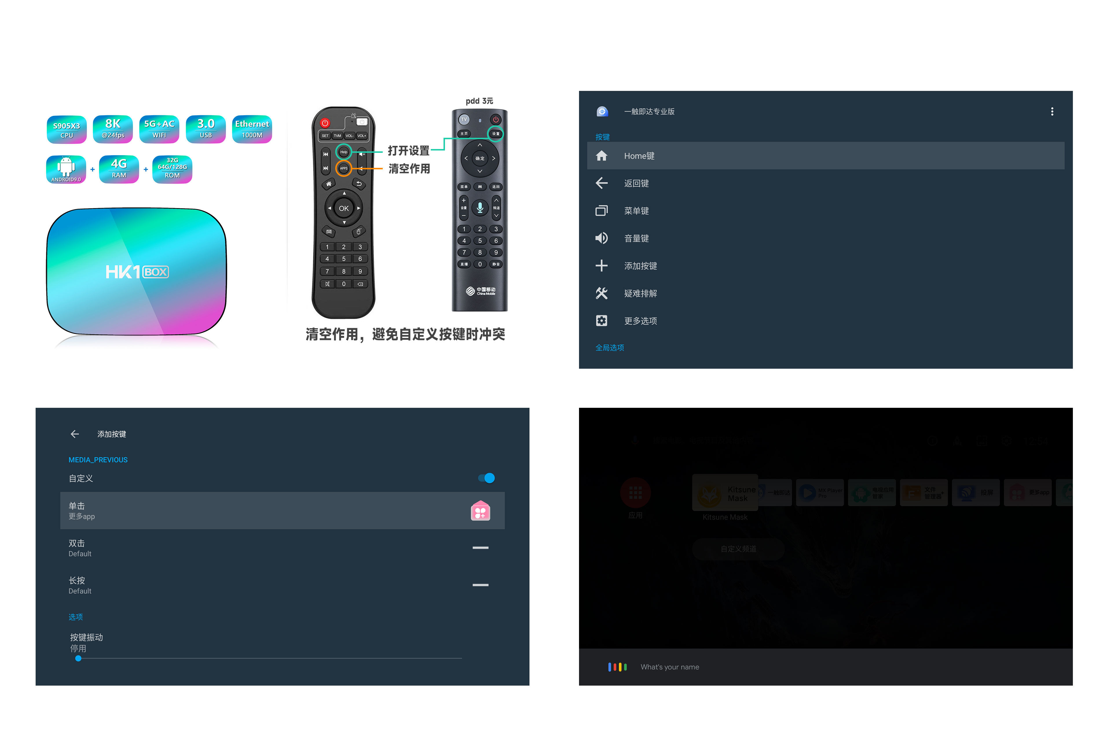

修改2. 【遥控】红外线遥控的“help”(打开设置)和“apps”  清空作用。方便自定义按键(一触即达app)不冲突。同时添加了移动红外遥控的适配文件和其他遥控。
修改3. 【系统应用(不可卸载)】删除了不好用的系统应用,修改安卓原生桌面,添加、萝卜投屏,一触即达ButtonMappe、搜狗输入法。
修改4. 【第三方应用(可卸载)】狐狸面具(KitsuneMask)、文件管理器+,mxplayer pro、更多app、照片PhotosTV、电视应用管家、AirReceiver。应用已经配置好不用再手动配置了。
修改5. 【投屏说明】,萝卜投屏支持AirPlay、Miracast、DLNA,但是不支持字幕和部分音频解码。AirReceiver+mxplayer pro 投屏方式 可播放99%投屏视频。

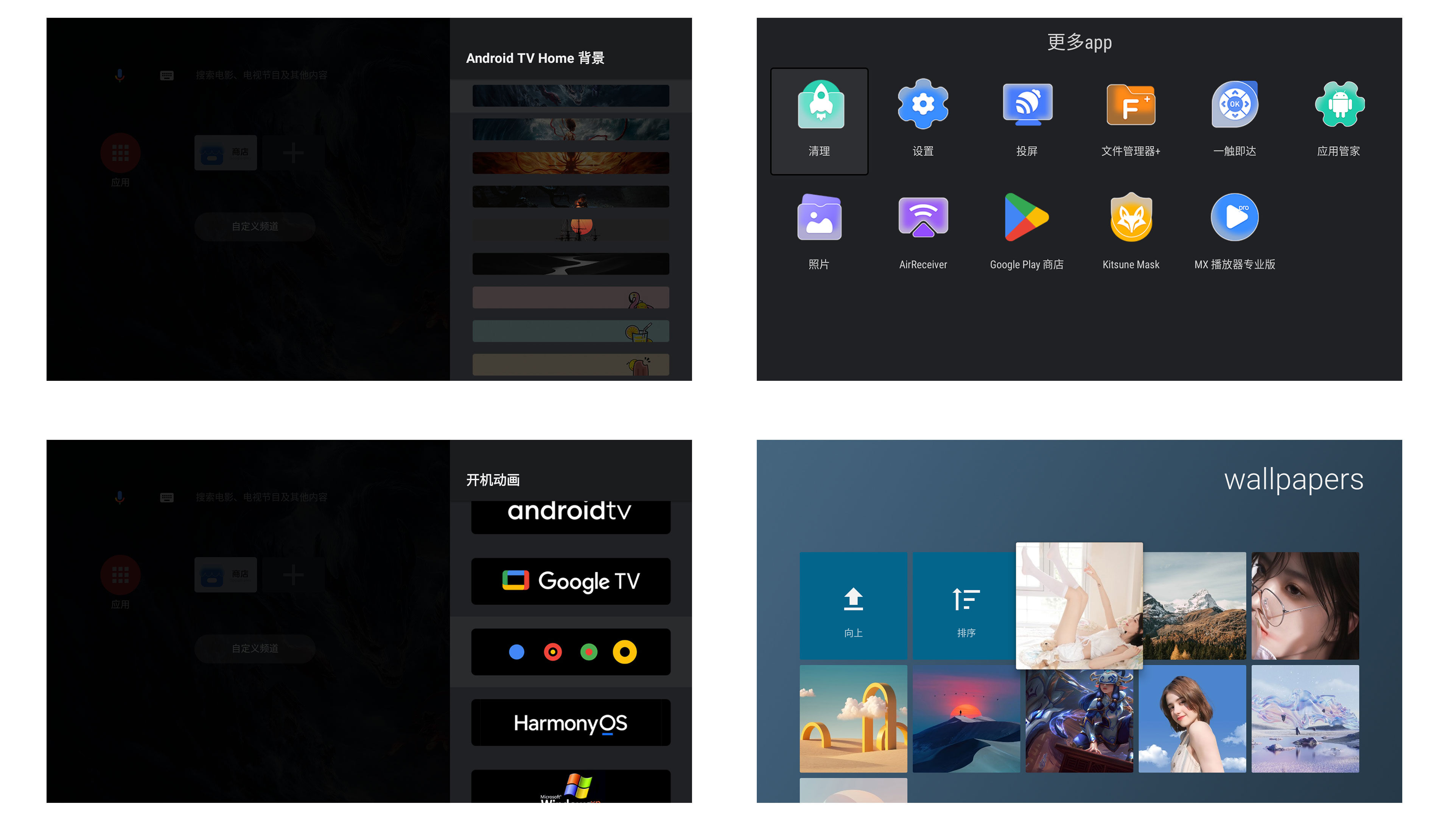

修改6. 【封装】自己制作并封装了开机LOGO,开机LOGO动画,开机视频,安卓原生桌面背景壁纸。
修改7. 【壁纸】封装自己精选的壁纸。替换原有看图软件,看图不卡顿。
修改8. 【app修改】优化你能看到的绝大多数图标,大大提升美观度、所有app适配安卓原生桌面,电视应用管家Ui修改、AirReceiver UI修改。

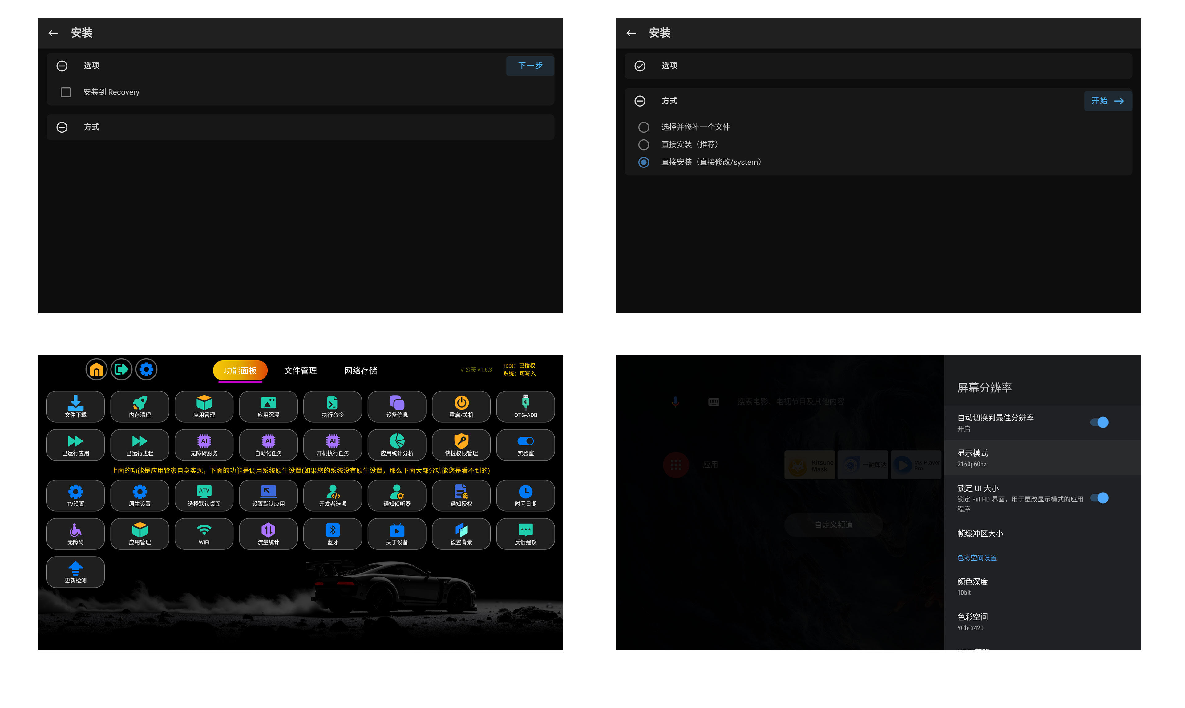

【使用步骤建议】
步骤:
1. 安装“狐狸面具”(KitsuneMask):
打开“面具”。“安装”>>取消勾选 安装到Recovery>>下一步
点击“直接修改/system”>>开始>>重启设备
打开“电视应用管家”>>授权root>>删除 跟目录/system/xbin/su文件,KitsuneMask的弹窗即可消失
常用说明(红外线遥控):
1.双击HOME键打开最近任务任务窗口
2.长按HOME键打开所以应用列表
2.按help键打开设置
3.长按菜单键调出状态栏,在非全屏下生效。
4.长按关机键 调出电源菜单。
