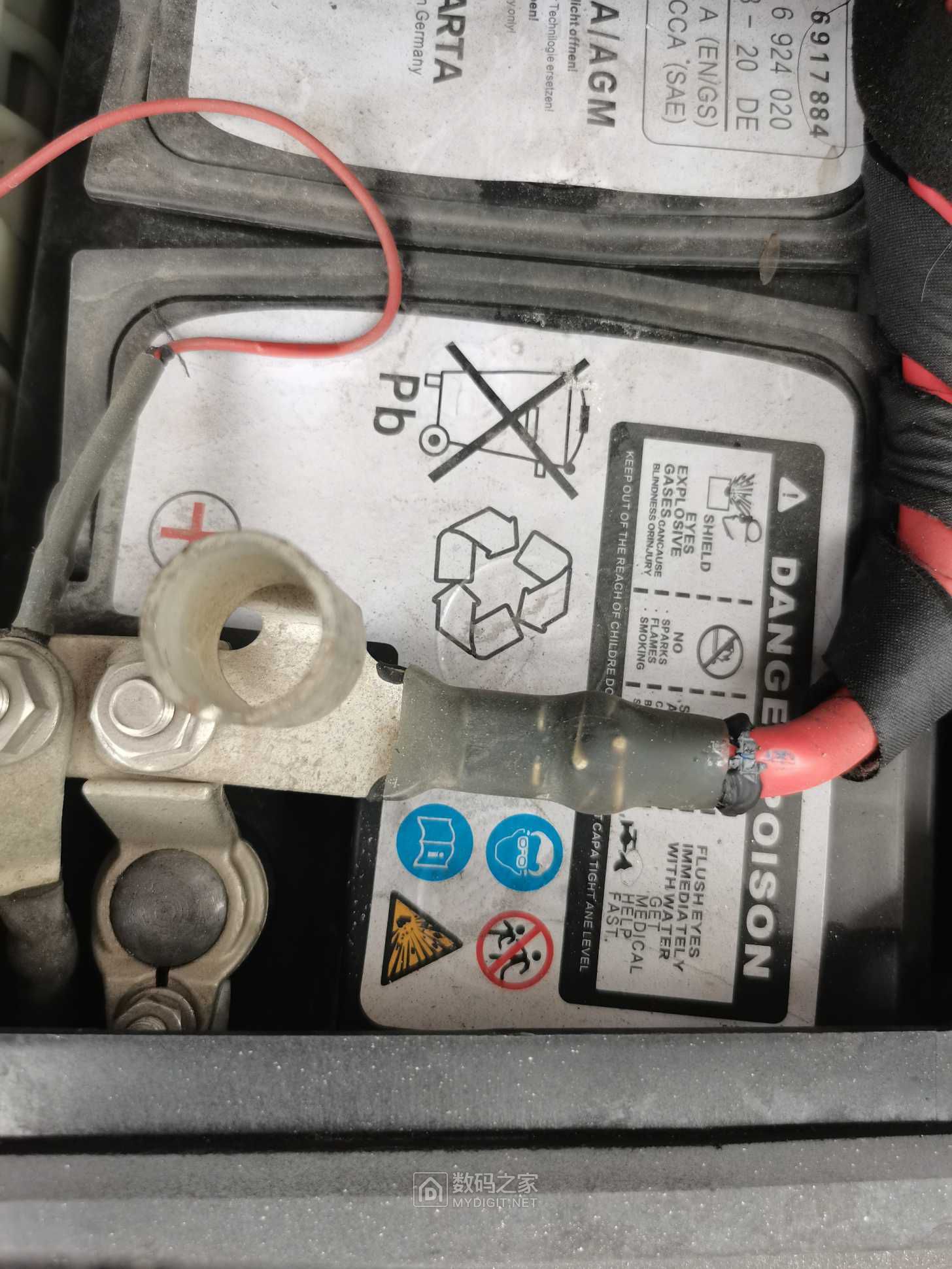

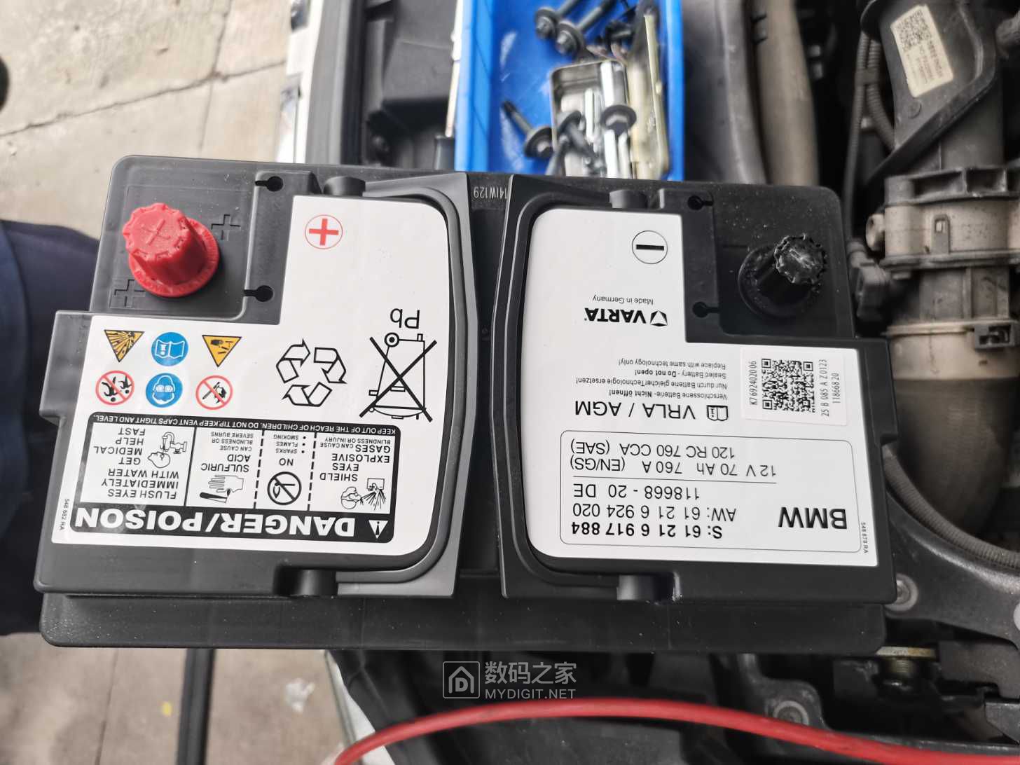

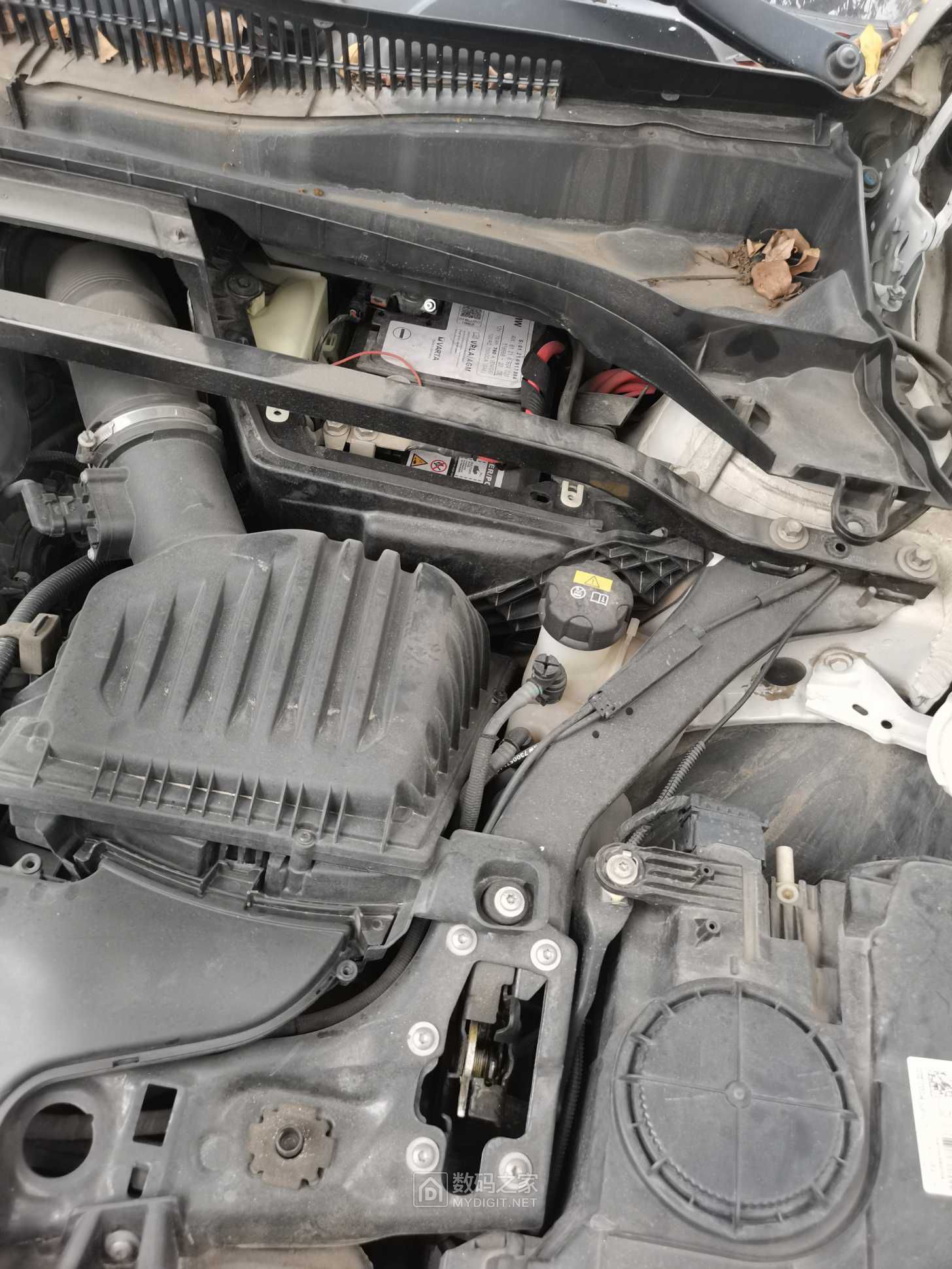

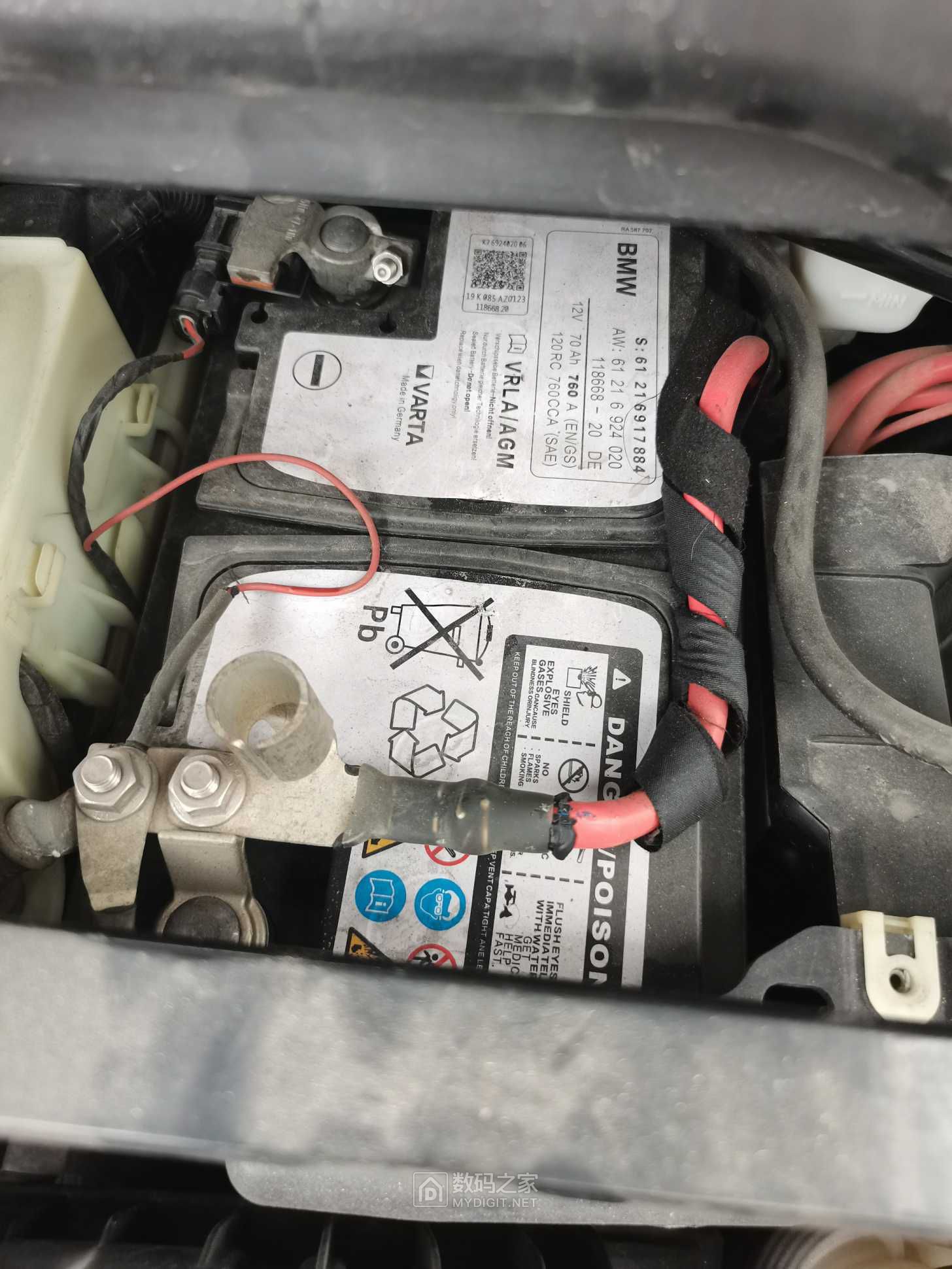

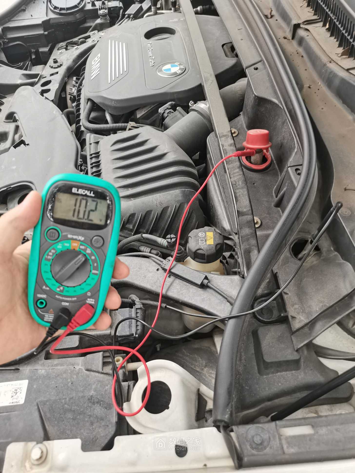

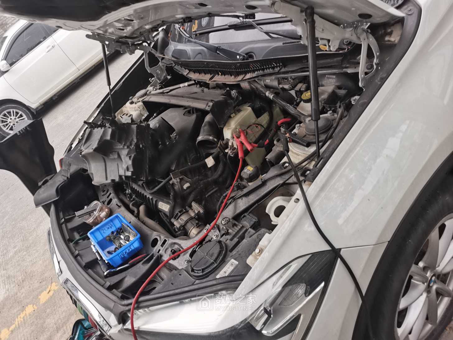

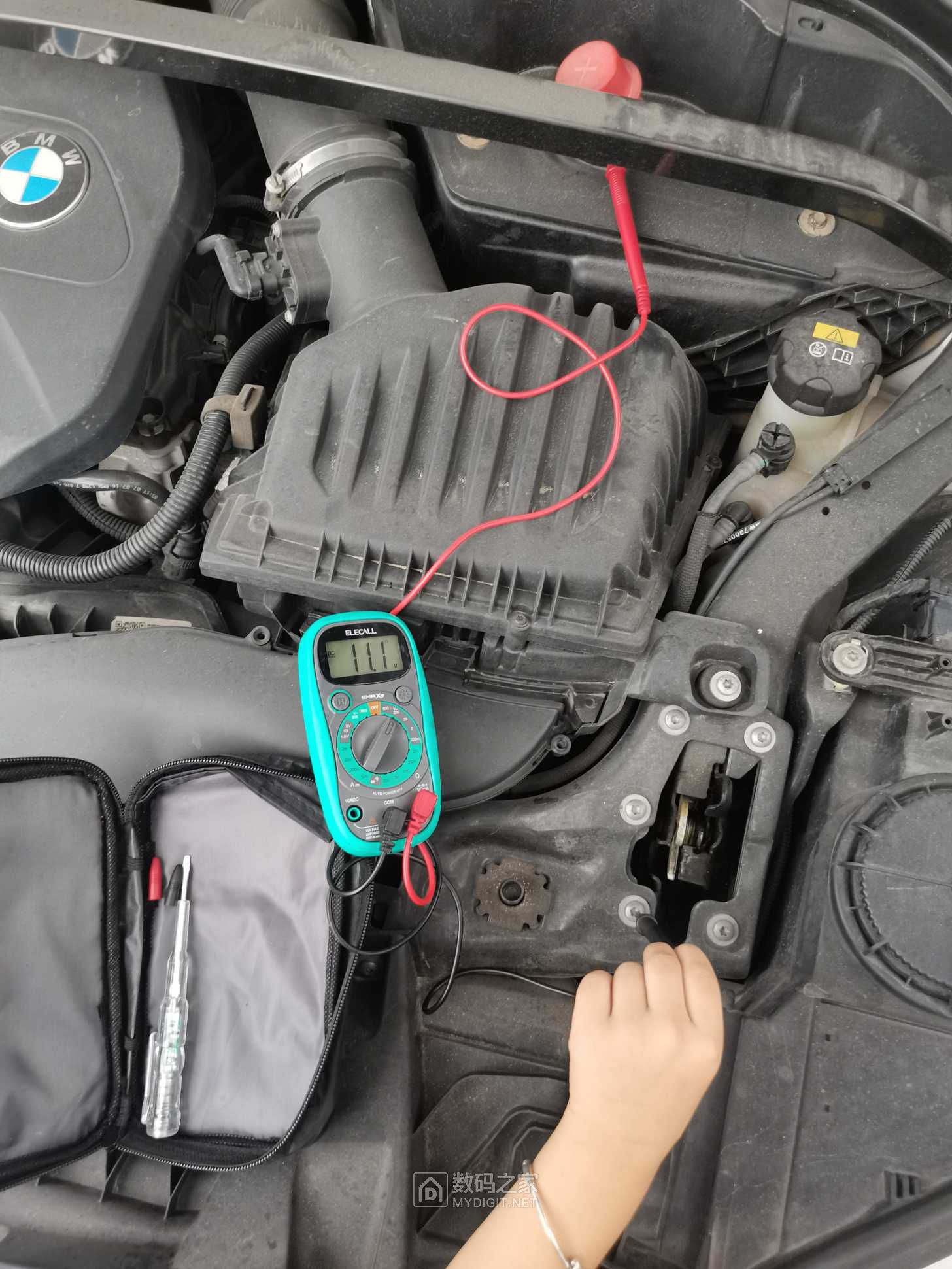

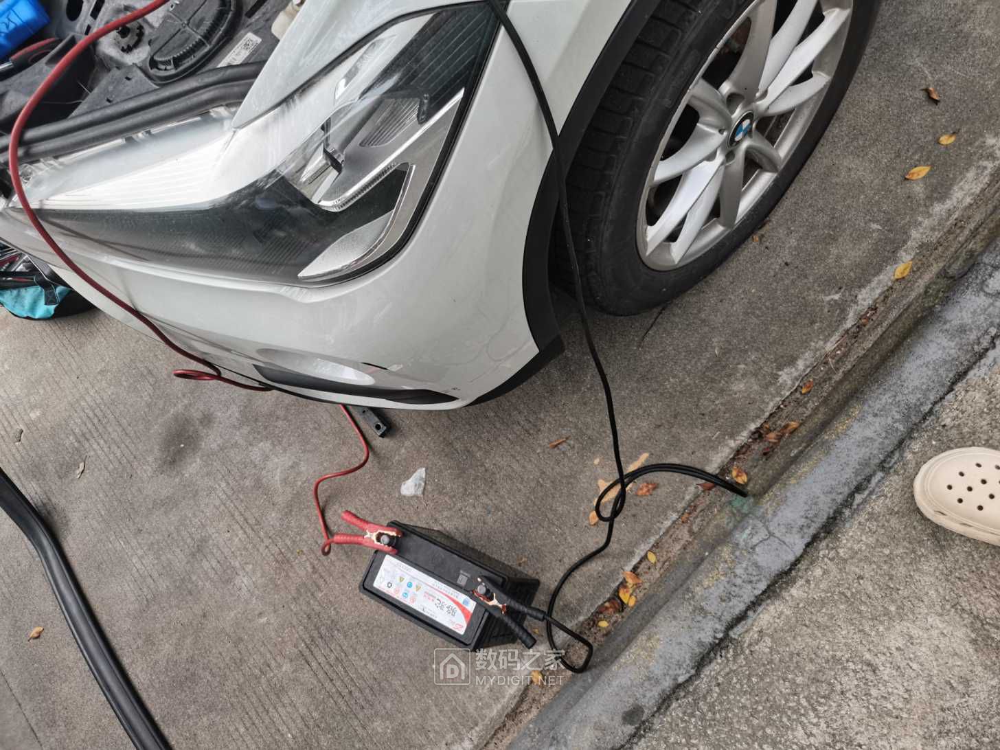

6年前的X1,现象为打不着车,问电瓶没换过,看了下应该是原厂电瓶,待机电压11V,启动瞬间掉到4-5V,启动机都不转,达达两下就停了,升降玻璃都十分困难,明显感觉电瓶不行了,但仪表盘又没提示,故障灯没亮,立马某东选了个AMG带启停与原厂一样的瓦尔塔70Ah的,师傅过来后包安装,师傅还很讲究挂了个小电瓶不断电更换,说有些车有数据断电后比较麻烦,三下五除二一堆边角料就下来了,这车原厂带顶吧平衡杆,换电池还得拆了,这车换个电瓶还真是费劲,没见过要拆这么多的,当然在专业师傅的一顿操作猛如虎下,10来分钟就换好了,着车刚刚的,表妹夸我判断准确,哈哈哈哈哈,问题解决,又蹭一餐饭!还别说,表妹做的菜是真好吃!
